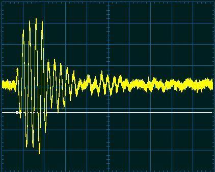

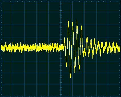

    Цитата Сообщение от HEMO Посмотреть сообщение
    а вот такой Burst tone на 78 Гц длительностью 300 мс. Люди бьются за низкое выходное сопротивление усилителя, чтобы динамик быстро успокаивался, а оказывается комната может гудеть еще 500 мс
    Тссс...
    Спрячьте это подальше как выпадающее из "концепции правильного баса". Нынче модно считать, что ГВЗ и в 10 мс на НЧ (это четверть периода на 25 Гц) - это неприемлемо затянутый бас. При том, что подобная раскачка длительностью 300 мс есть во многих комнатах с АС (если не сказать, что практически в каждой) .
    При этом картинки изначально идентичные Вашим при некотором везении нетрудно несколько улучшить (бесплатно). Вот как пример того, как выглядит раскачка основных мод (28 и 33 Гц) в точке прослушивания:

    Это просто расстановка АС по "невозбуждению мод помещения", обусуждалась на форуме неоднократно хотя и без энтузиазма , основное есть в статьях по ссылкам от формучанина svka.
    Основных недостатоков два:
    1) не очень удобно стоят АС (зато работает);
    2) фразы вроде "отдача АС по НЧ маловата, но комната добавит баса" теряют актуальность. Раскачка по НЧ должна быть полноценной.
    Ну и маловероятно, что такое получится реализовать в "непрямоугольной" комнате, т.е. в комнате в которой распределение стоячих волн сложно спрогнозировать.
