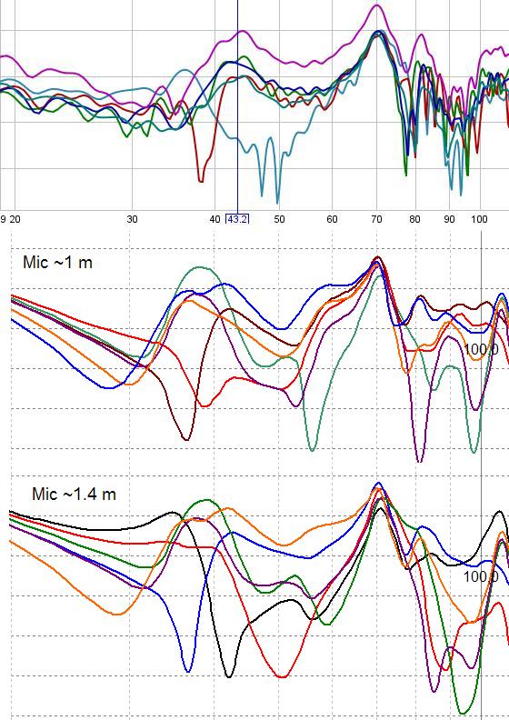

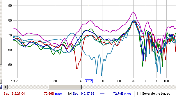

    потолок 3м.
    нч почти метр от стены и ~0.8 от пола.
    а моделирование что покажет?

    кривульки без сглаживания.
    микрофон на высоте (вроде) около метра

    Ну учитывая произвольность точек из "где-то в этой области" - примерно то-же самое:
    Единственное, микрофон скорее всего несколько повыше, скажем 1.3-1.4 метра.
    Тогда и "пик" около 60 Гц послабее будет и провал около 90-та нарисуется (цвета произвольно выбраны, связи с точкой измерения нет)
    Только тут есть хитрость . Это АЧХ от каждого динамика (по отдельности)
    От пары (оба в моно) - будет иначе

    ха, забыл написать в воспоминаниях - кривульки, вероятно, от одного динамика
    почти невероятно расположение микрофона выше 1.1 м, хотя хз..
    в целом портретное сходство усматривается . попроверять смогу через неделю, не раньше

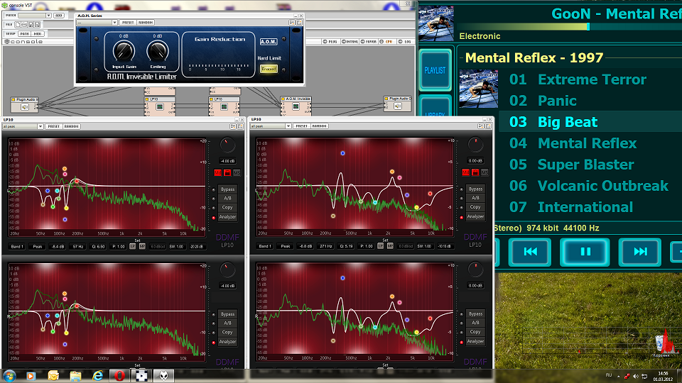

    я остановился на фубаре с вст стойкой и эквалайзером LP10 с режимом минимумфазе
    на скрине вся цепь
    звуком доволен, по крайней мере в моей квадратной комнате это лучший вариант
