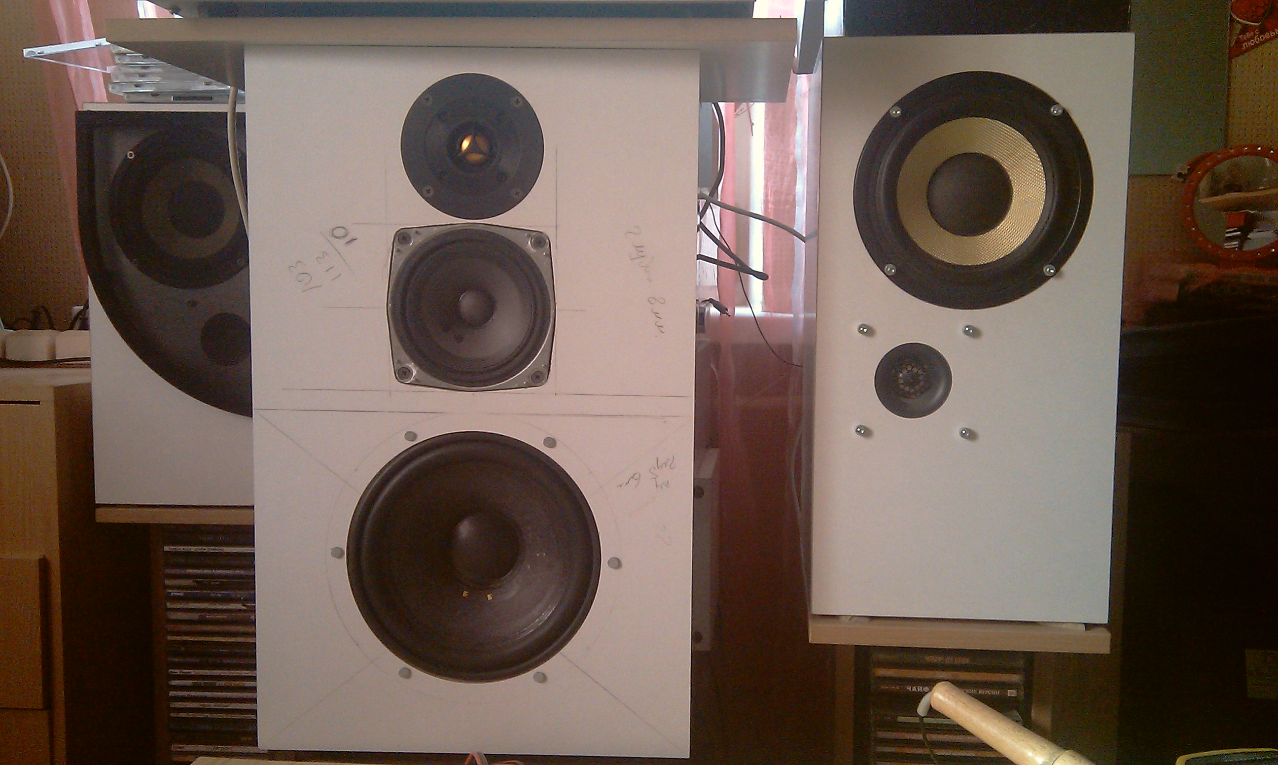

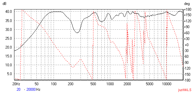

    В общем проект задумывался как учебный. Научиться свести три полосы, научиться работать с фрезером и тд и тп. ЗЯ, ибо 35гдн в ФИ мегастрашен на слух. Отдельное спасибо Иван51, который в свое время очень помог с ньюансами приготовления динамиков, изготовленных в прошлом тысячелетии. Все графики сглажены в 1\24 октавы. Если гладить в 1\6, для красоты, то неравномерность получается плюс минус 2Дб. Артефактов не видно ни одного. Это для любителей покритиковать, не понимая сути.

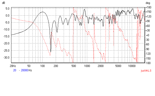

    АЧХ без сглаживания. Ближнюю зону не снимал и не наращивал. Стояки, надеюсь за огрехи не примете :
Название:	АЧХ без сглаж.jpg

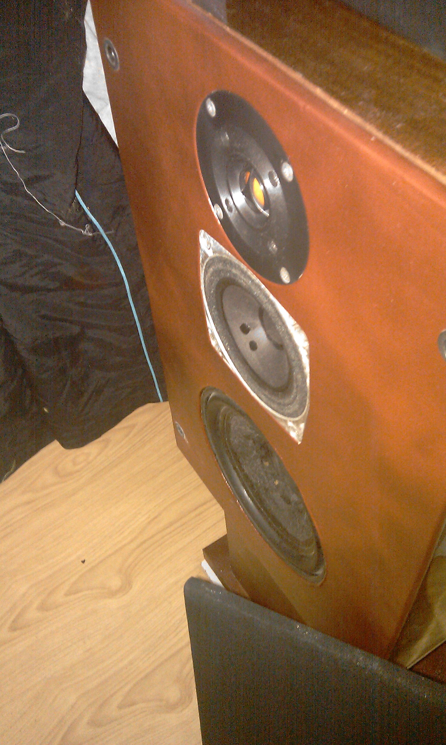

    Фото:
    С грилем:
    Без гриля :
    Сбоку: Нажмите на изображение для увеличения.
    Основной коробок от советской акустики 25АС-109, по-моему. Делал переднюю морду, и ногу. Нога слегка добавила обьема, именно слегка, так как фильтры в обьеме веса добавили, да и отсек для СЧ-ВЧ побольше стандартного стакана сделал. Совсем немного синтепона. Отделка кожзам. Больше не буду так отделывать .

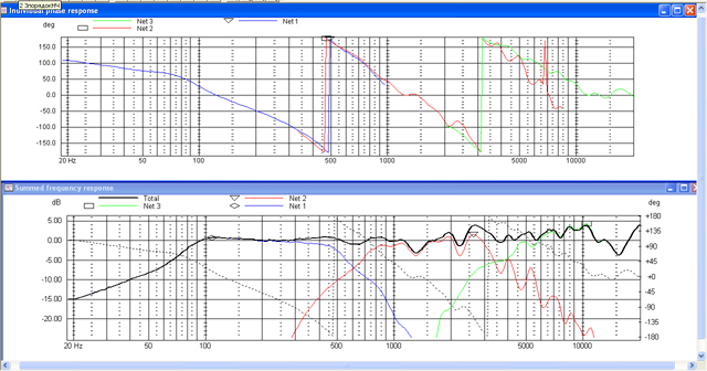

    Расчетная АЧХ и ФЧХ:Нажмите на изображение для увеличения.
Название:	Расчетная АЧХ-Ф&#1.jpg
ID:	141584. Помним, что снималось тем же микрофоном с подьемом ВЧ .

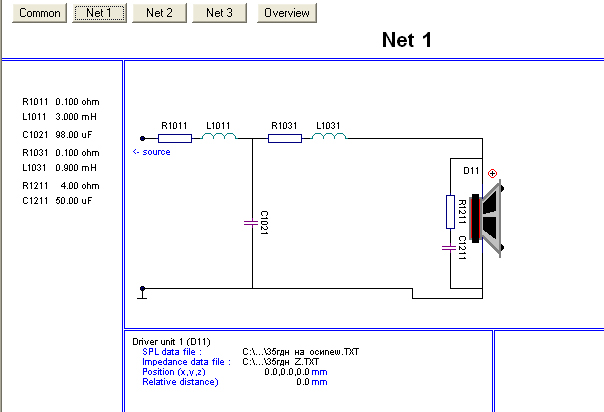

    Схема НЧ: Нажмите на изображение для увеличения.

    График ГВЗ к сожалению на другом компе остался. Как только так сразу.

    На 150ти комната так сильно и резко звенит? И ВЧ зачем на оси так задрал?
    А вообще ровно, ничего так. ГВЗ и ближнее поле покажешь?
    08.04.2010
    Харьков, Украина
    398
    По умолчанию Re: 35ГДН+30ГДС+ВЧ китаец. Наконец-то.
    А что за веселуха на 150гц? Комната так сильно и резко звенит? И ВЧ зачем так задрал?
    Классический стояк, так как на другом конце комнаты шкаф. Если окно измерений меньше, стояк уходит. ВЧ задраны не настолько, у меня, похоже микрофон их еще задирает. Ибо 5 ДБ я бы услышал точно. А так все на месте и сдовольно слитно.
    flipper
    Забавно, хочется гвз глянуть, все таки 35гдн. Если он у тебя хоть как-то играет, орден тебе надо выдать.
    08.04.2010
    Харьков, Украина
    398
    Да дай же первый пост написать, елки палки. Еще не все рисунки выложил. Хоть как-то играет, валится на слух герц с 300-400. Моя двухполоска ФИ диапазон 200-800Гц играет по другому, более реалистично чтоли. А НЧ, может и меньше по уровню, но басовых нот слышно гораздо больше. Ньюансы появились.
    интересно было-бы схемку фильтра глянуть
    Почему же? С чем были проблемы?
    Бог создал мир. Остальное сделано в Китае.
    08.04.2010
    Харьков, Украина
    398
    Цитата Сообщение от Alexsanderoff Посмотреть сообщение
    На килогерце КЗ.
    2 ома это КЗ? Это вопрос по существу. Я посто не знаю.
    ---------- Добавлено в 14:21 ---------- Предыдущее сообщение в 14:20 ----------
    Углы.

    296
    0.2 ом последовательно и без того хреновому и тяжелому нч гарантирует окончательную мазню на нч
    flipper
    Для 4х омной провал до 2х ом - приемлемо, хотя и печально. И главное, непонятно отчего такое отличие от расчетных графиков.
    08.04.2010
    Харьков, Украина
    398
    Если делать 1\6Дб сглаживание, то отличия не такие существенные .
    ---------- Добавлено в 14:27 ---------- Предыдущее сообщение в 14:24 ----------
    Катушки намотаны 2 мм, большая на железе, реально мостом сопротивление постоянному току не померял. Меньше чем теоретическое точно. Просто вводил 0 ом в расчеты, ничего принципиально не менялось, оставил 0,1 ом для процедуры так сказать.
    в симуляторе может быть , а в реальности на нч обычно ничего такого не ставят и чем меньше сопротивление катушки фильтра тем лучше
    flipper
    По умолчанию Re: Трехполосная АС на 35ГДН+30ГДС+ВЧ китаец. Наконец-то.
    0.2 - вполне нормально. Как вы меньше то намотаете? Там зависимость в корне из двух. Чтобы 0.05 ома получить, придется мотать проводом толщиной с палец. И стоит ли 35гдн трат таких?
    30.05.2010
    296
    да я от том что сопротивления не нужны
    flipper
    Это активное сопротивление катушек показано
    30.05.2010
    296
    ааа ...., ну тогда ясно

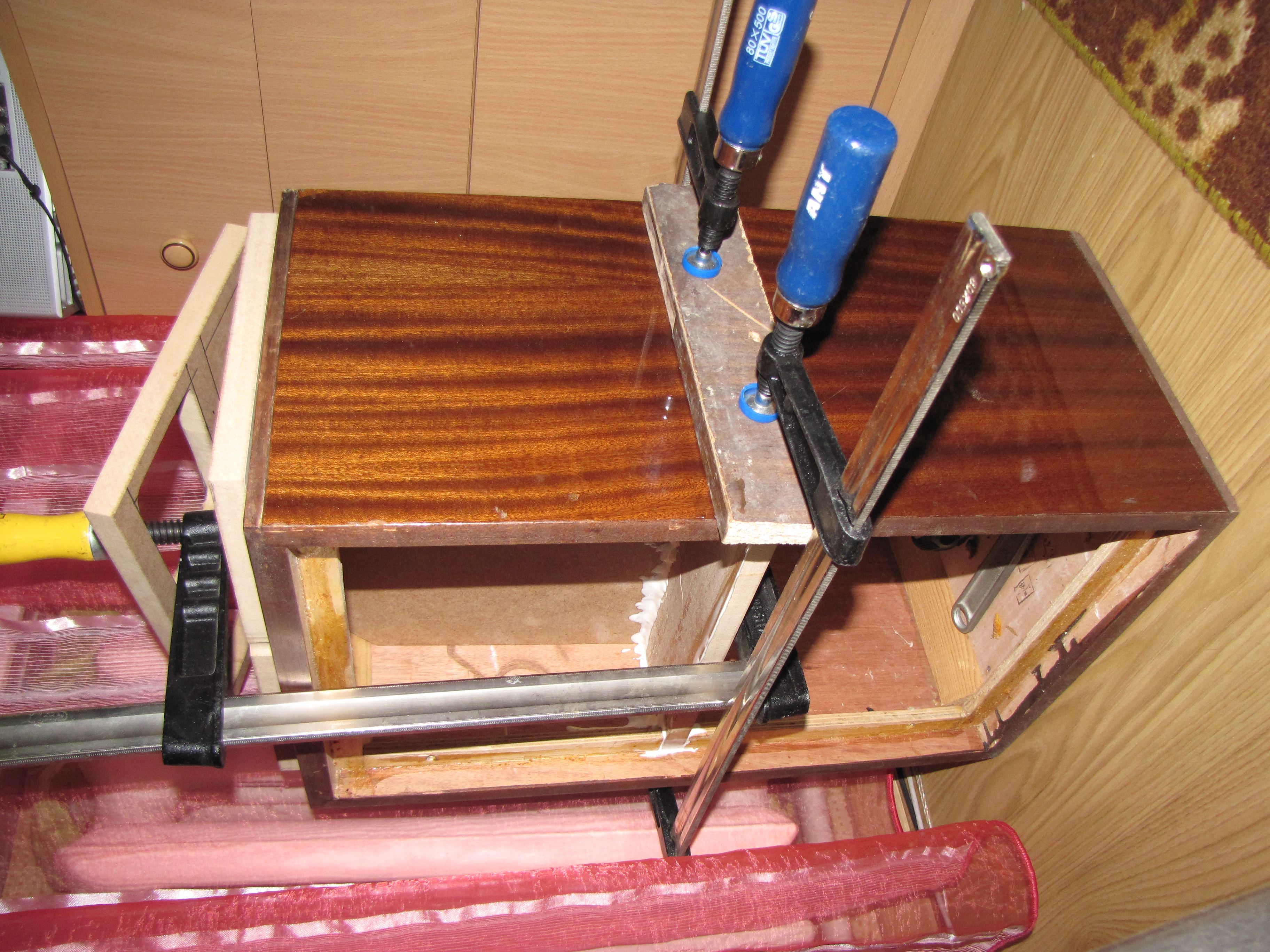

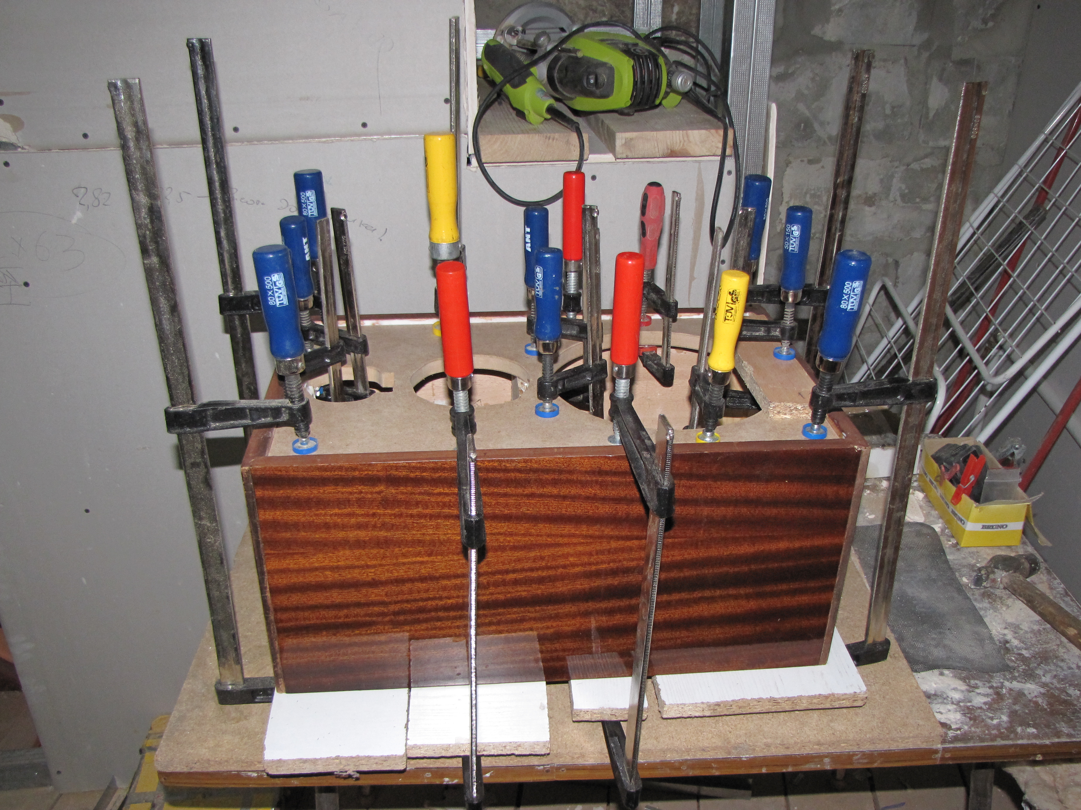

    Немного рабочих фоток:
    ага, и кондёр в фильтре 98!!!!! Мкф тоже звук " и улучшает" и ещё Цобель в довес... Вы НЧ дин валите не по детски...
    ---------- Добавлено в 13:30 ---------- Предыдущее сообщение в 13:26 ----------
    Потому, что Цобель, ещё и сам по себе является фильтром НЧ с крутизной спада от первого до второго порядка (Чем больше рост комплексного сопротивления ГД тем ближе он ко второму порядку)
    провал до 2 Ом абсолютно неприемлим.!
    Провал на 1 кгц вызван слишком малым значением "Опорной" L2021 индуктивеости - 0, 9 мГн.А Ёмкость С2021 слишком велика... Поставьте хотя б до 2 МГн ( Активное сопротивление можно - хоть 2 Ома-она ж не "проходная" ) Сразу поднимете сопротивление и немного отдачу СЧ в том же месте. и вообщё Сч фильтр совсем кривой. Резистор гасящий 3 Ом R2031 Попутно ещё мешает электрическому демпфированию СЧ головы. И вообще L-pad на СЧ с таким фильтром-зло. гасиде чуйку- до фильтра. Как-изучите поболе метериалов.
    С уважением....
    P.S. Посмотрите мою ветку "Трёхполоска-еле свёл" я планирую в НЧ звене либо цобеля выкинуть либо ёмкость с 20 Мкф до 10 снизить. Буду эксперементировать и слушать...
    Последний раз редактировалось Алексей L; 12.12.2011 в 14:12.
    flipper
    Алексей L, Фильтр совершенно нормальный. И это не цобель. Валит НЧ он совершенно адекватно.
    При проектировании фильтров номиналы выбираются с учетом того, что нужно получить, а не для "улучшений" или "ухудшений" звука, тем более на басу.
    andreys, Это ГВЗ оформления, надо бы измерить фактическую, хотя с разделом 500 сильно не изменится.
