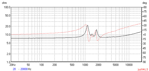

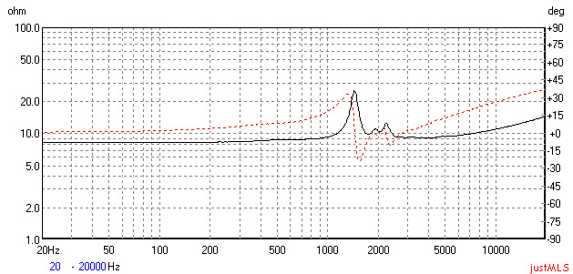

    Собсно сабж. Измерял в корпусе. Такого еще не видел. Что значат эти горбы? Мерять умею, ошибки нет, второй из пары не мерял, не успел. Динамик китайский.

    По умолчанию Re: Интересный импеданс ВЧ динамика намерял.
    Резонансы в задней камере.. У хороших динов они более менее задемпфированы и не всегда видны (но всегда есть).. У плохих - сами видите..
    Померить бы второй.
    Может плохая сборка, бывает разобрать-собрать помогает.
    А вообще не хорошо пару резонансов...прям как у совковых пластиковых-сыпучих пищалок...
    А какой конструктив? материал купола?

    andreys, Не 401й альфрад часом? У меня там некий фи тоже был
    Купол алюминий, сзади дырки нет, глухо закрыто.
    Не альхард, Tinko, фирма такая, говорят немного лучше альхарда.
    Если раздел повыше будет, что бы резонансы не влияли, надо ли что то дополнительно делать или хрен с ним? Разбирать особого желания нет.
    Кстати 6ГДВ получается много лучше, там такого и в помине не было. Даже свеновские пищали были без второго резонанса.
    Хотя последний резонанс очень даже в полосе получиться, что сним делать посоветуете. (Менять на другие не советуйте, НЧ:35ГДН, СЧ:30ГДС, я думаю они друг друга стоят)
    Судя по импедансу там ФИ, т.е. дырка есть. Надо искать дальше.
    Таки да, но дырки нет, может где щель?

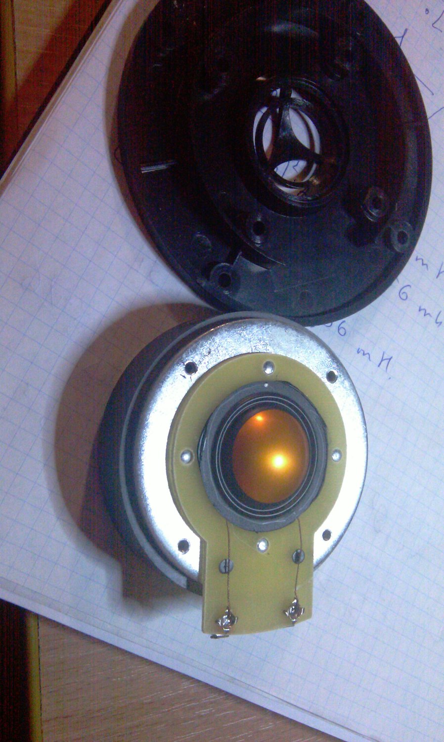

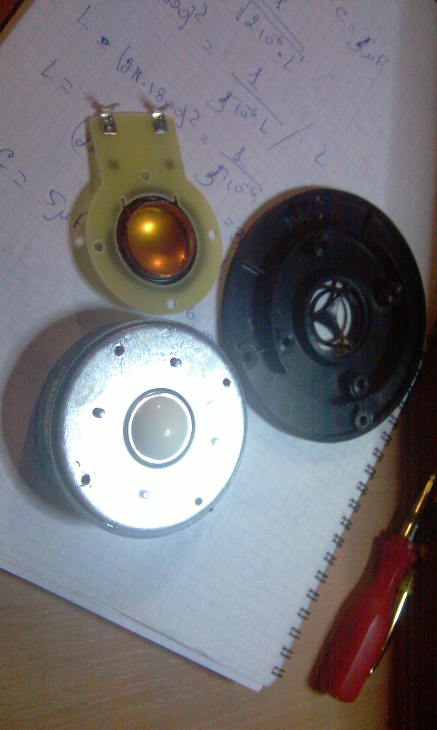

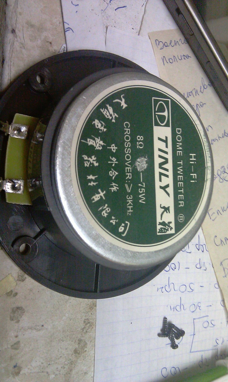

    Фото

    Зануда Аватар для StarIK
    30.12.2005
    Пензенская обл. г.Заречный
    2,701
    очень не хотелось бы разбирать. Не считаю себя аккуратным.
    А как же ты их лечить собираешься?
    18,588
    Фото
    Мда, на выходе несколько резонаторов настроеных непонятно на что.
    30.12.2009
    1,349
    andreys, у альфрада был более благоразумный фланец, просто не плотно прилегал - тут какая то бутафория.
    пока лечить не собирался. А надо? Если раздел много выше резонансов.

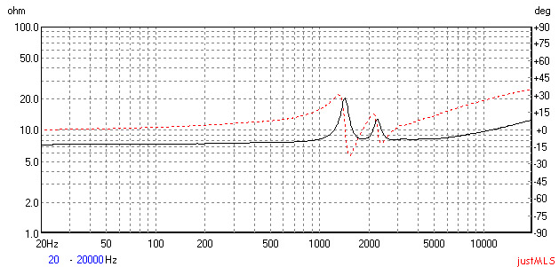

    Кстати второй

    16.01.2011
    Днепропетровск Украина
    1
    Наблюдал подобное у двух из шести Alphard TW318, разобрал, отцентрировал, из одной вытащил мусор. После этого все стало на свои места, второй горб исчез.

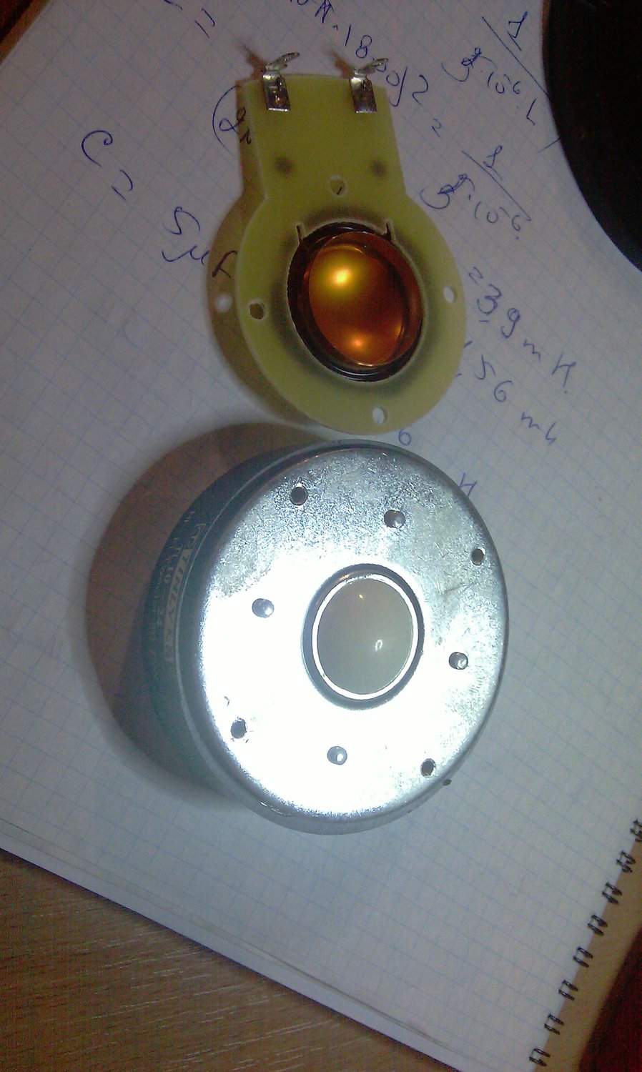

    08.04.2010
    Харьков, Украина
    398
    Разобрал. Фланец держится абы как. Подвижка тоже можно сказать болтается. Камер нет, но похоже свистит по креплению подвижки.
    Кстати, если мерять импеданс без фланца резонанс тем меньше, чем сильнее подвижку прижимать к магниту (что, в принципе логично).
    Теперь актуален вопрос как с этим бороться
    Для начала, выложи измерения импеданса без фланца. Там что нибудь изменилось?
    08.04.2010
    Харьков, Украина
    398
    В последнем посте (с фотографиями разобранного) именно без фланца и мерял. Центрирование, герметизация, И тд и тп не помогает, совершенно случайным образом иногда получается убрать второй горб (когда вруках держать подвижку) но закономерности я не выявил.
    Скажите мне если фильтр 3 порядка на срез 3500Гц, имеет ли смысл бороться с резонансами? LspCAD рисует ослабление около 20 Дб к верхнему резонансу.

    не напрягайтесь. Это не только ФИ себя так ведет, но и любая система с несколькими резонансными частотами. Это означает что кроме подвеса может еще добавляться система купол-подводящие провода или еще какая нибудь. Все лишние резонансные частоты возникают из за плохой конструкции либо камеры, либо системы купол-подводящие провода либо еще какие то. Пробовал демпфировал. мерил, на АЧХ в районе резонансов сказывается, но не значитально. А еще, кроме того, используется как правило диапазон АЧХ выше всех этих горбов. А настраивать решекторные контруры импеданса следует на те частоты которые мешают, необязательно на все.

    2,788
    andreys, а что там за блестящий светло-серый колпачек на керне динамика? Он из чего сделан?
    По идее, было бы неплохо его отодрать и вместо него поставить какую-нибудь фетровую шайбу.
    ---------- Добавлено в 20:09 ---------- Предыдущее сообщение в 19:57 ----------
    По поводу двух резонансов: скорее всего нижний резонанс - собственный резонанс подвижки, а верхний - резонанс системы "подкупльное пространство - масса подвижки".
    ---------- Добавлено в 20:09 ---------- Предыдущее сообщение в 20:09 ----------
    Если вместо этой гладкой серой полусферы поставить фетровую начинку, резонас сместится вниз, размажется и перестанет быть виден.

    08.04.2010
    Харьков, Украина
    398
    Крепкая эпоксидка вроде, пытался царапатьникаких следов, боюсь можно физически повредить магнитную систему при отколупывании. Стриг кота и запихивал шерсть между дифузором и этой сферой, резонанс не менялся.
    В принципе решил забить на эти резонансы, 30 ГДС больше искажений вносит на этих частотах (много больше).
    Возможно, это оптимальное решение по соотношению качество/трудоемкость.
    По поводу шерсти: в таких условиях она и не должна сильно влиять на смещение резонанса - лишь в пределах погрешности измерений.
