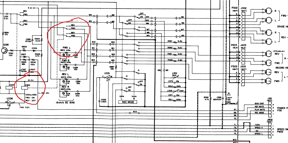

    Установщик,Он такой длинный ,должен быть похожий на 1000 м. Лучше донора поискать. На ебее есть платы от Teac с разборок.

    Спасибо за совет ,но там он электрический и переключается сменой полярности, насчет реле на 4 группы напишите марку ,а то у нас в Самаре больше 2 групп не нашел.нужный размер примерно 25-30мм на 10-15мм.

    Установщик,Ну и будет у тебя болтаться на сопельках внутри реле?
    В 1000 м стоит один электромагнит и он двигает планку которая приводит в действие через лепестки три много контактных переключателя.
    Честно я не думаю что в 2000 м стоят реле ,желательно фото потрохов.

    На ебее искал том только пасики ,ролики,моторы и кое что из корпусных деталей восновном на 1000 ,я раньше делал в Олимпе 004 реверс ставил реле ничего все работало но там нужно было всего 2 группы
    ---------- Добавлено в 15:06 ---------- Предыдущее сообщение в 15:01 ----------
    В 2000 тоже переключатель но один типа паляризованного реле при одной полярости перемещает шток в одну сторону при смене полярности в другую , реле можно поставить через переходник в родное место только где бы его найти на 8 групп

    Это реле ?
    Так оно еще и поляризованное . Ищи в пром элементах.

    Нет не это тот переключатель стоит в УВ 1 группа переключает головки 2 корекция 3 уровень и тд..
