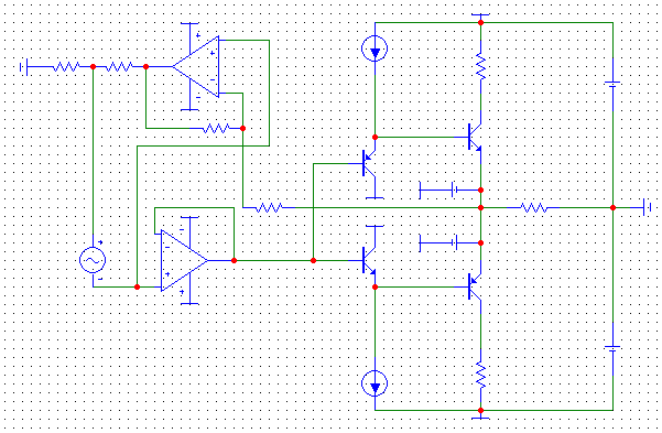

    По умолчанию Вперёд-назад на трёх детальках.
    В базовом варианте три активных компонента всего: один ОУ и пара дарлингтонов. Питание ОУ следящее и включен он повторителем, в результате синфазной болтанки на входах нет, условия работы тепличные, режим малосигнальный, поэтому подойдут и низковольтные операционники.
    Я знаю - левая схемка с токовым ОУ рискует попасть на другой форум в раздел "курьёзы схемотехники", но я не настаиваю на показанном мракобесии, так, лишь бы идея была понятной. Для ОС-ного исполнения – нормальную двойку-тройку в режиме АВ и какой-нить хороший мудрёный композит на ОУ с грамотной общей обратной связью. Но благодаря(гы) ПОС, в симуляторе этот левак устойчив и в таком виде, разве что выход из ограничения некультурный. Модельку прикрепил.
    Правая схема – по мотивам Квода, композит на ОУ здесь тоже не помешал бы. На ПОС и трансформаторе тоже не настаиваю, пмсм, можно оставить поделку с единичным усилением, лишь для линеаризации выходного каскада, а вместо транса и ПОС - лампу применить, или другой УН согласно предпочтениям.

    По умолчанию Re: Вперёд-назад на трёх детальках.
    Во всех моделях оу которые я пробовал в лтс, плавающее питание не работало нормально, надо дискретный аналог собирать.

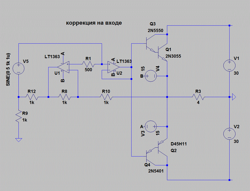

    Может, реализация следящего питания была иной? У меня работает модель. В микрокапе крутил лет десять назад эти схемки, тоже проблем не помню. Ну а в железе, едва ли не все немолодые участники форума собирали в юности параллельник А.Агеева со следящим питанием ОУ, и у всех он работал.
    Предполагалось показать три варианта схемы – с коррекцией на входе усилителя (связью назад), с кводовской связью вперед, и их комбинацию вперёд-назад. Пока отказался от коррекции на входе, не очень она мне по душе. А название темы понравилось, решил не менять. На картинках набросок "связи назад" в капе и LTspice:

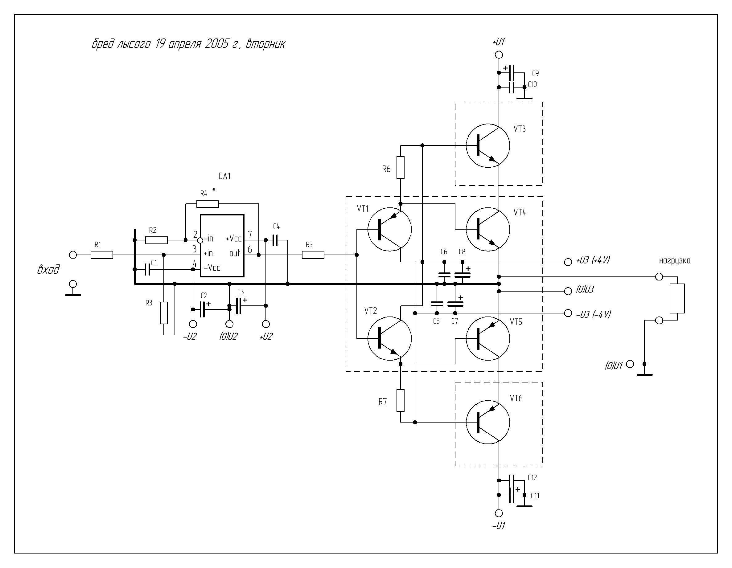

    Здесь на форуме показывал двенадцать лет назад: Для максимально простой схемы в раскачку достаточно одного ОУ с подвешенным относительно выхода питанием, для исключения синфазного сигнала ОУ включаем повторителем, для Кu больше единицы заводим ПОС. Корректирующий сигнал подаём в цепь ПОС - смотри рис.1
    Вложения старые удалил нечаянно, но слов топором не вырубить, со слов тоже понятно всё.
    Метода интересна своей универсальностью – подходят низковольтные качественные ОУ и композиты на их основе. В отличии от "А.Агеевского" варианта - ОУ в малосигнальном режиме. И топологии разные можно реализовать, в том числе без общей ООС.
    Ну а трансформатор сигнальный, спасибо Мстатору за счастливую старость, - теперь наножелезяки доступны всем.
    Как-то лепил подобное.
    Типо мощный повторитель. На входе усилитель напряжения. Общей ООС с выхода повторителя на вход УН не предполагается. Питания U2, U3 "висячие", от мелкого ВЧ преобразователя.

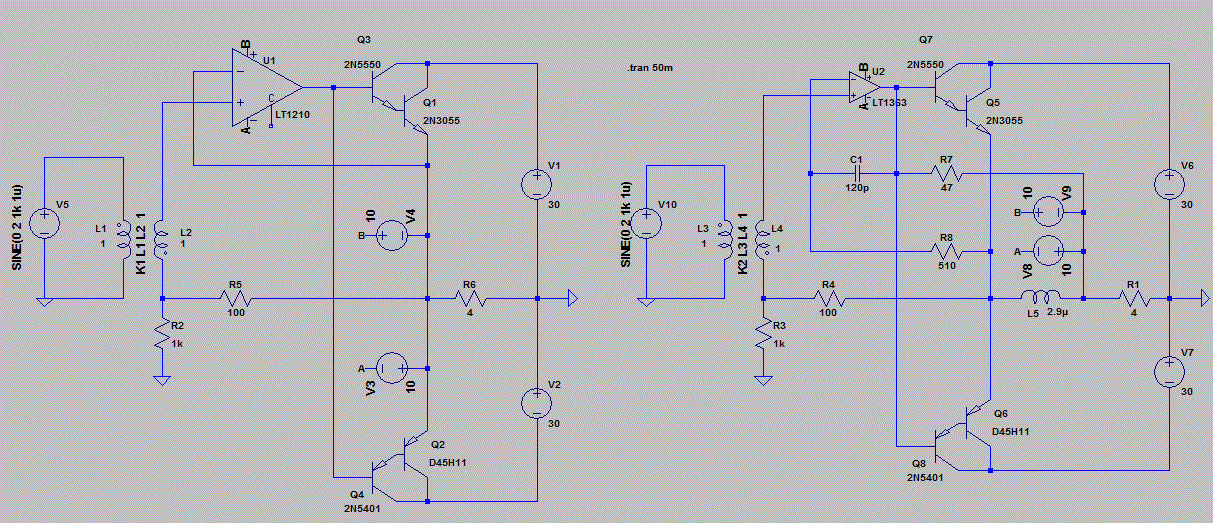

    - примерно догадываюсь, с какой радости в студийную аппаратуру наторканы согласующие симметричные трансики.
    Упс, на своих картинках и модельках косяк обнаружил. При объединении схем в одну кучу забыл разъединить летающие источники для левой и правой схемок. Надо лейблы переименовать на одной из них. Сразу проявится огрех в работе кводовского компенсатора.

    У меня ОУ хоть и в неинвертирующем включении, однако напряжение на неинвертирующем входе – нулевое в первом приближении относительно плавающей земли. И на выходе крохи относительно того же нуля питания ОУ. То есть, режим кругом малосигнальный, кроме того может выполнять другие полезные функции не выходя из тепличного режима работы, например корректировать искажения спереди или сзади. Ради всего этого я пошёл на серьёзную жертву, оторвал источник сигнала от земли. Крайне непрактичное решение, но мне кажется, оно того стоит. У вас совсем другая схема, если я из неё что-то впишу в свою, тогда, как я себе это представляю, лишусь выстраданных преимуществ, получится вписанный кактус.
    В попу ОУ что-то вписывать – опять видится кактус.
    Заманчиво бы вообще без ПОС, чисто повышающий транс, но это вряд ли, опыта нет. Гадаю вот, сколько на ПОС, а сколько на Ктр отдать.
    Ещё вариант для гадания подкину: сделать R2-R5 потенциометром и использовать как РГ
