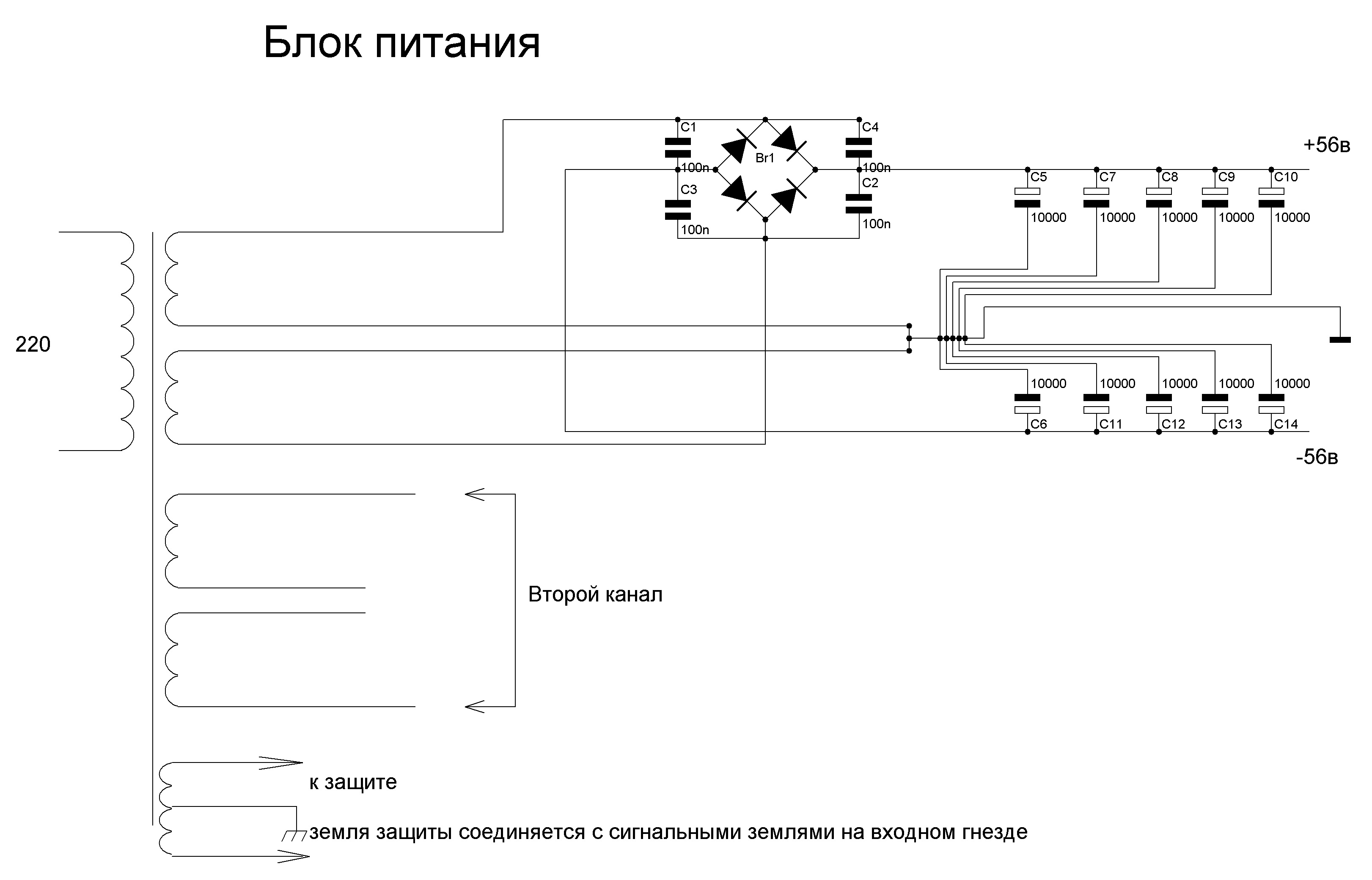

    У меня вторички, мосты и банки раздельные-ну почти двойное моно.
    Цитата Сообщение от N700 Посмотреть сообщение
    Так у Вас получается "-" от всех АС сидит на корпусе, ещё и выход БП одного из каналов(как ЭТО?)
    У меня-у каждого канала свой БП,"-"для АС - взят не с платы, куда земля с БП и приходит, а непосредственно с БП.
    Общие точки ДВЫХ БП НЕ СОЕДИНЕНЫ.Соединены только входы на гнездах т.е. БП связаны между собою только посредством 10 ом которые на платах между сигн. и силовой землями.
    Корпус-диэлектрический(текстолит)Экрана к сожалению нет.

    На блоке питания. Родилось это из того, что корпус усилителя соединяется с общей точкой блока питания и, если два канала в одном корпусе, - то автоматически земли обоих соединяются, лучше их соединить в самой толстой точке - блоке питания.
    ---------- Добавлено 04.01.2012 в 00:01 ---------- Предыдущее сообщение 03.01.2012 в 23:37 ----------
    N700, правильно пишет. Нужно иногда эти резисторы коротить, при всяческих неожиданных экспериментах случается выгорание этого резистора и всего остального по цепочке. При соединении земель блоков питания вероятнось внештатной ситуации меньше и резисторы можно не коротить.

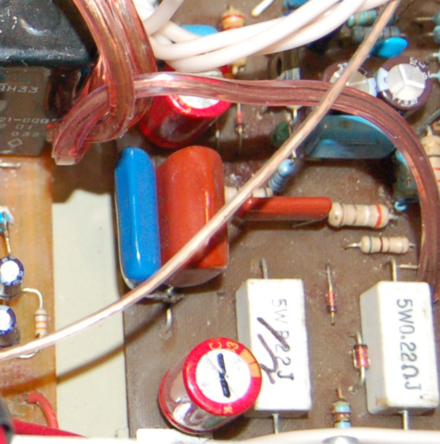

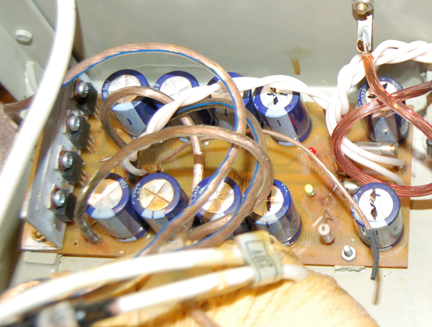

    БП--диоды Шоттки 15A сдвоенные в TO-220 итого 8 корпусов=16диодов(по2 запаралеленние),снабберы паралельно каждому диоду -номинал не помню,далее потом 2200*63в -20штук,затем на плате
    На плате УНЧ шунт пленка около 3мкф в плечо.+низкоимпедансные 2200*63в паралельно.
Название:	БП Холтона.jpg
ID:	144017 Номинал банок указан неверно.

    на глаз
    на динамике.
    ---------- Добавлено в 02:16 ---------- Предыдущее сообщение в 02:13 ----------
    остальное
  21. #6420
    11.12.2008
    Украина ,Полтава
    348
    По умолчанию Re: Усилитель Холтона
    на динамике.
    Вы хотите сказать он трясется-если так то до такого я не дожился,слава богу.
