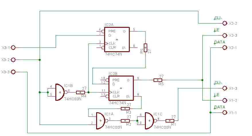

    Слепил наконец один канал на АД1851. Типа работает но музыка с огромными искажениями, чтото нето с преобразователем и2с на параллельныи поток, сделал по схеме AD207, м/с 74act00 и 74act74, громкость с путера регулировать невозможно - либо тишина либо орет вовсю.
    Edit: ножки 74act74 PRE & CLR на +5в. Схема работаэт только с SAA7220.
    Последний раз редактировалось pupsik46; 13.02.2007 в 14:44.

    Хотетосьбы слепить разделитель на плиске, EPM3032ALC44-10. Сначала для SAA7220, потом для PCM2706. Там разница в битклоке, у SAA7220 32 а у PCM2706 64.
    Byteblaster MV JTAG кабель зделал, МАХ+ нарисовал схемочу из АН207 а вот дальше появились вопросы.
    На какую частоту должен быть кварцевыи генератор?
    Что делать с пинами GCLK2, GCLRn, OE1?
