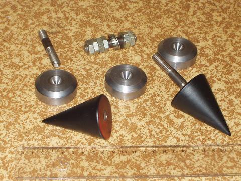

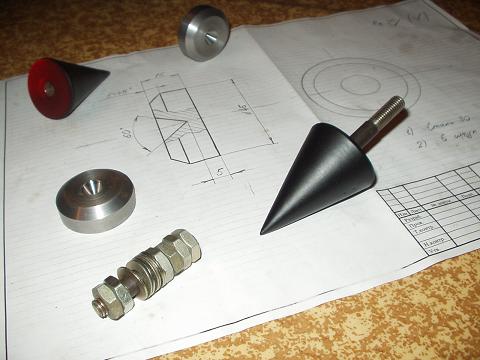

    Не знаю...может кому это и будет интересно - как я делал шипы для массивных и тяжёлых АС-ок.
    По шипам.
    Изготовлен из "отвеса каменщика", продаётся на строй рынках и магазинах... в такой жёлтой упаковке с пластиковым окном.
    В девичестве был красного цвета (на первой фоте видно). В продаже пристутсвует несколько "калибров", все с углом у вершины в ~35 градусов, разные по размеру. У меня почти самые большие, с длиной 70мм и диаметром у основания 45мм - как раз то что нужно большим и массивным АС. С полочными АС они попросту будут несуразно выглядеть, поэтому нужно что-то более аккуратное и компактное. В основании всех отвесов имеется пробка с капроновой верёвкой, которая ввинчивается в отверстие с резьбой М10.
    Шипы зашкуривал мелкой наждачкой и красил в нужный цвет - я красил в чёрный, под цвет будущих АС из балона, алкидной эмалью в 4 слоя (ну или можно отдать мастерам на хромирование и прочие украшательства...).
    Далее я заказал у знакомых изготовление шпилек М10x55 под шипы, шайб и гаек к ним, ну а также и подставок под шипы...
    Крепиться шип будет через просверленное в АС отверстие и фиксироваться двумя гайками изнутри, плюс еще и фиксироваться на клей в основании шипа (скорее всего)
    Теперь что касается кол-ва шипов: если основание АС достаточно широкое и позволяет сделать из шипов равнобедренный треугольник таким образом, чтобы центр массы АС был низкорасположен и при этом лежал в пределах треугольника, то 3 шипа предпочтительнее. А если, скажем, это напольная АС, узкая и вытянутая вглубь, то вся конструкция получиться очень шаткая...тут потребуется выносить передние шипы, скажем на кронштейне за пределы корпуса, как это реализовано у некоторых АС. Четыре шипа можно делать лишь в том случае, если у них предусмотрена регулировка по высоте.
    По подставкам.
    На второй картинке как раз можно кое-что рассмотреть из чертежа "подставки".
    Если плохо видно на фоте то, её общие габариты: высота - 15мм, диаметр 45мм (как и у шипа), фаска 5x45 и углубление в центре на 10мм с углом в 60 градусов (можно и даже скорее нужно поболее). Материал сталь (что-то типа 45-ой, точно не помню...)
    Вот, несколько ссылок по методике изготовления шипов:
    http://www.dvdworld.ru/Sam/ship/ship.html
    http://www.ussrhi-fi.ru/homeship.htm
    http://www.ussrhi-fi.ru/ship.htm
