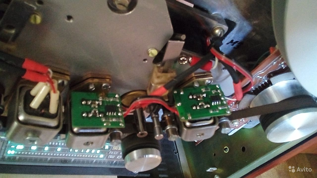

    Что бы не развивать офф: магия катушек есть.
    Реверс вызывает трудности.
    Магии реверса, на мой взгляд нет, поэтому реверс считаю избыточным.
    В угоду реверсу перенес бы первые каскады к ГВ.
    За сим откланиваюсь
    Андрей
    На фото первый каскад возле головок, и реверс тоже на месте. Но я Вас уверяю, пользы от переноса первого каскада намного меньше, чем от реверса.

    По умолчанию Re: Электроника 004
    Leoniv, на фото, да! Круто и правильно!
    В реверсе для меня смысла нет. Это усложняет эксплуатацию и механику.
    Андрей
    Особого выигрыша тут нет. В основном фон определяется магнитными наводками на сами головки. Соединительные провода вносят совсем мало.
    Ну а я аппараты без реверса вообще не рассматриваю.
    Ну а для меня реверс это как игрушка , остановилось - нажал кнопку не заправляя ленты и оно заиграло в другую сторону .
    Единственный прикол что катушки вращаются в другую сторону, разницы в качестве звучания между прямым ходом и реверсом не заметил , единственно на большой громкости слышен слабый пролаз с другой головы ВЧ.
    А вообще для меня заправка ленты и протирка головок это как своеобразный ритуал , после покупки я пару месяцев юзал свою Эльку 003
    чтобы понять что за зверь , в основном по привычке слушал только в прямом ходу , о реверсе забывал наверное с непривычки. А вообще бобинники меня с детства прикалывают , мне ещё довелось по пользоваться таким ,,сундуком ,, как Днепр-12 , не убиваемый был .
    Теперь жалею что согласился отдать в своё время .....
    Весь магнитофон - сегодня это игрушка.
    Так ее и нет. На слух разницу вряд ли можно заметить. На реверсе у Э-004 чуть больше детонация, но это мелочь. Были версии магнитофонов без шторки на реверсной головке, там мог быть выше фон.
    Коммутация прямой ход-реверс сделана не лучшим образом. Если оставлять электронные ключи, то желательно добавить еще и шунтирующие. Или применить реле. Разводка платы УВ тоже в ранних аппаратах была не совсем правильная, что давало помеху с встречного канала.
