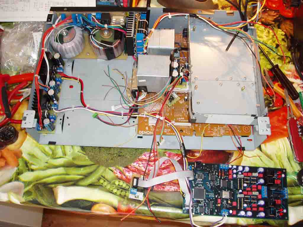

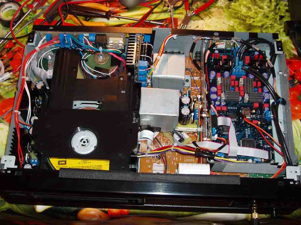

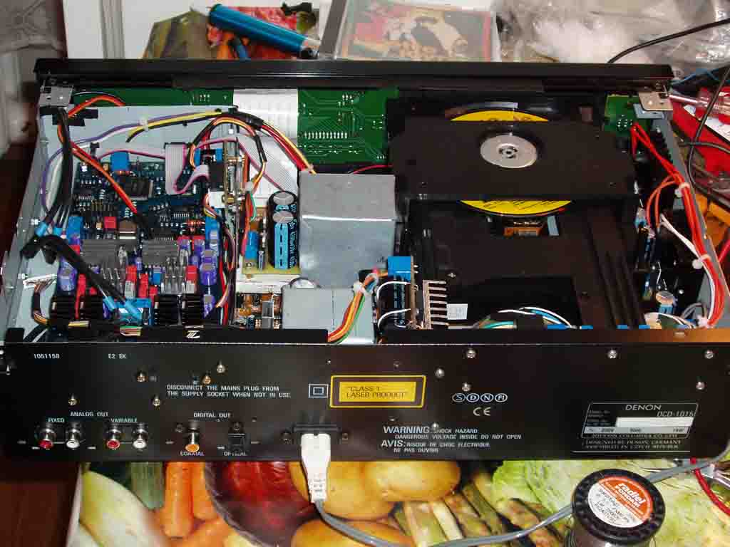

    Долго впихивал Lynx20 в корпус Denona-1015, вот что вышло (на фото). Напоследок решил оставить встроенный усилитель для наушников, и поэтому пришлось городить еще один блок питания +-8 вольт.

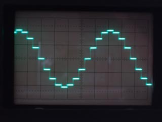

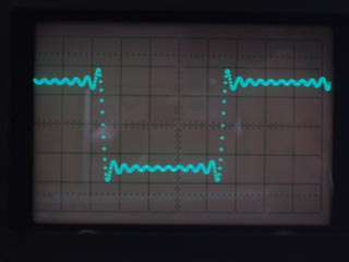

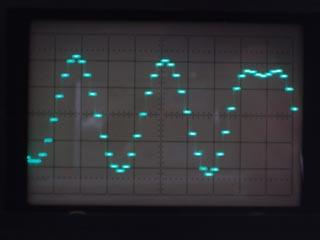

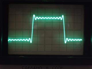

    Осциллографом просматривал разные сигналы, много думал... Также на фото - осциллограммы некоторых сигналов.
    Любопытен "меандр" 10 кГц и 11025 Гц. Видна работа ЦФ.
    Ясно, что интерполятор ЦФ вставляет промежуточные отсчеты между исходными значениями, но непонятно, почему на верхней и нижней полках сигнала "4 кГц меандра" горизонтальную прямую он превращает в маленькую синусоиду?
    В целом звук - супер. Как говорят мои знакомые и дорогая жена: звук оторвался от колонок и наполняет комнату.

    Walker, какое разрешение по вертикальной шкале на снимках?
    Аватар для Walker
    23.12.2004
    По умолчанию Re: Установил Lynx20 в Denon-1015, вот что получилось
    0,2-0,5 В/дел, точно не помню, неделю назад мерял, но помню, что уровень сигналов во всех случаях -6dB или 0dB. (мелкая синусоида - это не подвозбуд, как, возможно, Вы подумали.)

    "Маленькая синусоида" на горизонтальных полках меандра это переходной процесс. Его имеют все фильтры. Как аналоговые так и цифровые.
    Ясно. Я предполагал, что это переходной процесс, но не думал, что он может так затянуться. Всегда думал, что переходной процесс затухает за 2-3 периода.
    Последний раз редактировалось Walker; 13.11.2006 в 11:14. Причина: Добавлено сообщение
    Инженер Аватар для Lynx
    28.09.2004
    4,652
    В системах с ограниченным спектром и фильтрацией переходный процесс - неотъемлемая часть восстановленного сигнала и его длительность соответствует длине реализуемого фильтра, а амплитуда зависит от порядка, типа аппроксимации и частоты дискретизации, на которой выдаются выходные данные.
    Прямоугольник абсолютно нормальный, красивый. Судя по фотографиям, сигналы снимались до аналогового ФНЧ.

    В системах с ограниченным спектром и фильтрацией переходный процесс - неотъемлемая часть восстановленного сигнала ...
    Спасибо за четкое объеснение! (Глядя на многие Ваши посты, удивительно, как Вам не лень объяснять понятия, делиться знаниями, возможно являющимися весьма объективными и само собой разумеющимися для Вас. За это искреннее !)
    Прямоугольник снимался и до ФНЧ (тот, что со ступеньками) и после ФНЧ (без ступенек) - в названиях файлов указана частота, передискретизация и до_или_после ФНЧ.

    Выбросы на меандре, или они абсолютно неистребимы.

    ЗЫ. Заметил такую вещь: если что-то сделал красиво, аккуратно, типа кондерчики ровненько стоят, резисторы на одинаковой высоте от платы (если не SMD) и т.п., то это как правило начинает работать сразу и работает хорошо (без возбудов, глюков и пр.); если сделать хреново (правда уже разучиваюсь так делать): то, блин, и работать будет через пень-колоду. А в данном случае исходная плата ЦАП - ! Так что плохо работать оно не может. Весьма геморно было изначально это все компоновать в данный аппарат. Это как в Blockout (кто помнит такую игрушку).

    ИМХО, это "проделки" ЦФ.

    те переколебания, что видны на прямоугольнике никакого отношения к восстанавливающему ФНЧ не имеют. Это совершенно правильный и обязанный иметь место артефакт работы ЦФ. Если бы их не было, то не было бы и фильтрации как таковой. См. "Радиотехнические цепи и сигналы", А. Баскаков, учебник для ВУЗов, изд., 1986 или 1990гг.
