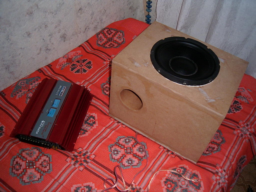

    Идея! ИЖ С-01-10 какие будут мысли?
    Прикатили мне вчера эту голову. Так вот параметры следущие(говорят обмеряли):
    SPL-92дБ.М
    VAS-58
    MMS-41.8
    FS-30
    QMS-2.34
    QES-0.62
    Qts-0.49
    XMax-6
    Какой корпус посоветуете??? Шот туго у меня с расчетами пока....

    Я бы такую голову в ЗЯ объемом около 50 л запихал. Если будешь использовать заполнение, то объем надо снизить, все это неплохо бы посимулировать нормально. Получишь около 40 Гц на -3 дБ, что очень и очень замечятельно.
    Добротность для ФИ великовата, гадко будет и размер будет очень взрослый. Оценочно можно прикидывать так: Fs/Qts меньше 100 - ЗЯ, больше ФИ. Но это только для грубой прикидки.

    Сейчас я его поставил в осташийся от другого саба ящик на 49Литров, с ФИ диаметром 95мм и длиной около 200. Думаю стоит его закрыть(ФИ)....??

    По умолчанию Re: ИЖ С-01-10 какие будут мысли?
    Работает на ура...в машине не пробывали....

    RuslanSub, а саб вообще куда? Я ФИ предложил потому что в авто 50л ЗЯ гроб ради 10" никто не поставит , а иначе добротность не выйдет на 0,67-0,7.

    Да в тачу саб.... Затыкал фи баса менбше становится...
