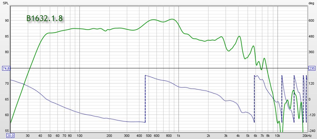

    2 штуки B1632 в 27литрах ФИ расширинным СЧ даже и близко не пахнет.

    Добрый Аватар для Gudronov
    10,367
    По умолчанию Re: Помогите подобрать СЧ в цифроактив, 3 полосы
    Так ведь 3 полосы.
    16,505
    Так ведь 3 полосы.
    Как 60...500 гц они нормально с оговорками сойдут.
    Но полноценно, как тут обсуждают чуть-ли не от 20 гц то только в 4 полосы.
    Если без саба то "вытянуть" от 40гц думаю можно, но негоромко и понятно что будет по искажениям.

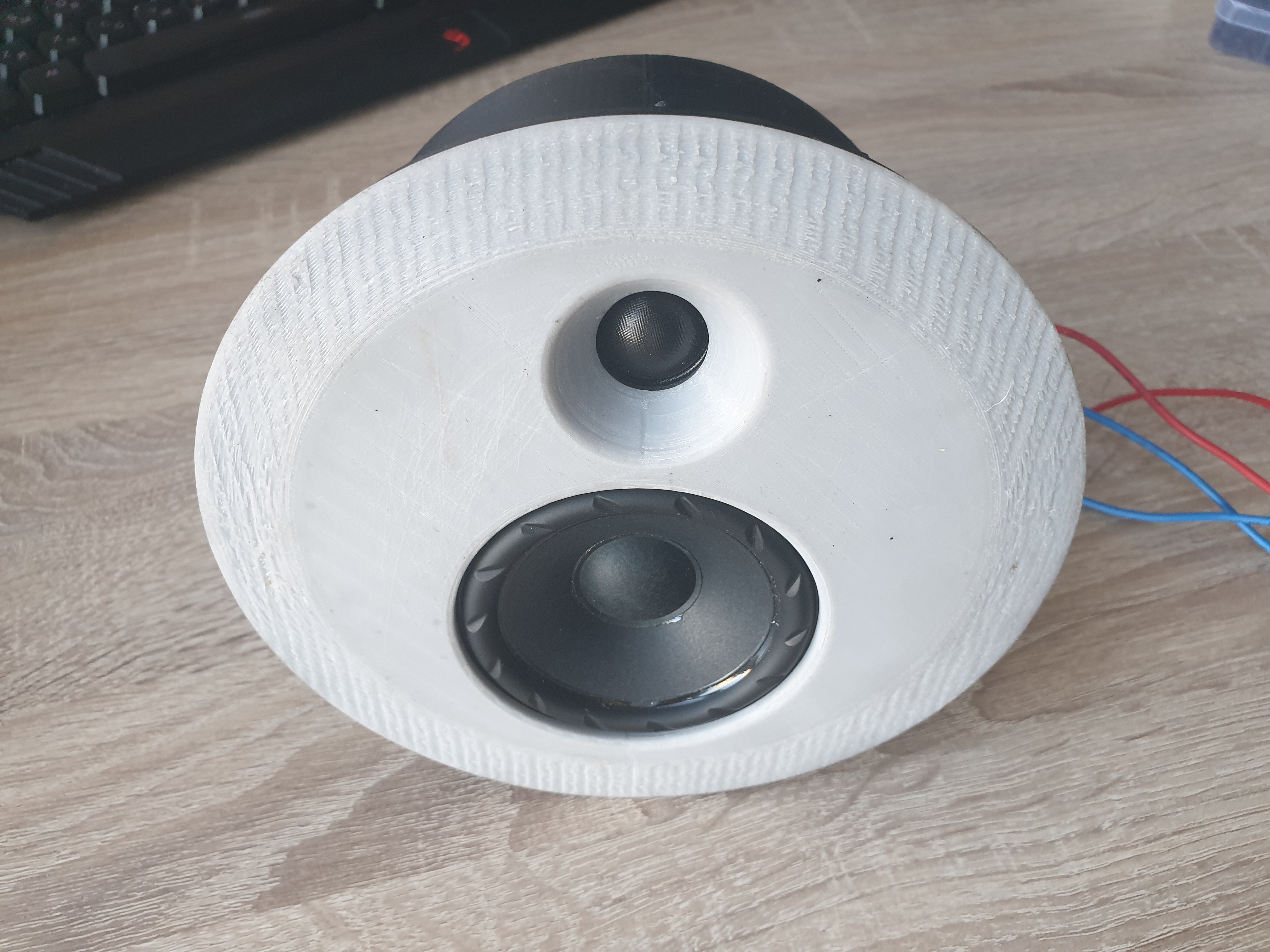

    Делал прототип некого сч-вч бокса. Пока отложен, но возможно, что-то похожее еще реализую

    Предполагалось как законченный модуль для интегрирования в колонку с активным делением НЧ

    Морель для бедных)))

    Маниак. Зачетно.

    А что это за стакан такой? Мне под сч что-то подобное надо.
    на 3Д принтере все печатал

    Видно руку инженера

    Только вот катушки рядом с ферромагнетиками не очень хорошо
    Вполне может быть и так)
    В таком виде это точно уже не будет реализовано, к сожалению или к счастью.
    В новом проекте, если я таки на него решусь, сч-вч звено предполагается ака д`апполито (на этих же динамиках), с дыркой на тыльной стороне акустики и крышкой там же. Для экспериментов с открытым/закрытым оформлением. И кроссовер там будет на приличном расстоянии уже.
