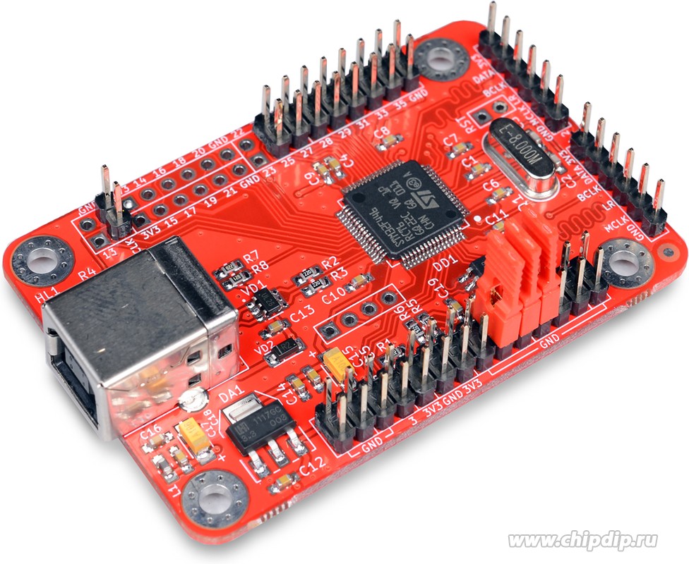

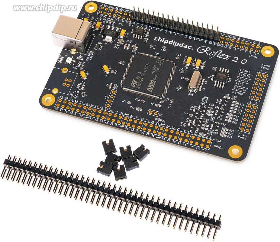

    Форумчане, приветствую. Наткнулся как то на транспорт юсб-i2s, от чип дип, ссылка https://www.chipdip.ru/product-photo0/9001229606 , В описании указанно что разрядность в выходных бит выставляется джамперами, сетка частот тоже, а вот какой формат данных ,i2s, rj,lj , не нашел, и еще вопрос, чем такие транспорты хуже например транспортов от Энергетика? Клок можно подавать на этот транспорт из цапа, как у Энергетика. Подскажите у кого может есть работы с данными траспортами. Нажмите на изображение для увеличения.

    https://forum.chipdip.ru/index.php?forums/reflex2_0/ их форум с техподдержкой.
    Частый гость Аватар для pap_nev
    03.11.2014
    184
    По умолчанию Re: Ищу информацию и мнения по юсб транспортам от Чип Дип
    Брал транспорт Reflex- разочарование, как и многие другие поделки у чипа. Во всем- одни танцы с бубном и полнейшая нестабильность результата. Может, мне одному так повезло, но, судя по форуму, я такой не один.

    Из всех транспортов чип и дипа наиболее интересны Reflex2 и Reflex3. Это основные их возможности:
    - Воспроизведение формата PCM с максимальной частотой дискретизации - 762кГц и битностью – 32. Здесь можно воспроизводить многоканальный звук Surround до 16 каналов на выбор начиная с квадро или 3.1. Можно строить кинотеатры.
    - Воспроизведение DSD512 native или DSD256 DoP. Причем DoP если нужно он умеет переводить в native. Здесь понятно, что только стерео.
    - Запись стерео звука с максимальной частотой дискретизации - 762кГц и битностью – 32
    - Джамперами Рефлексы можно переключить в любой режим работы: master, master с внешними генераторами, slave с тактированием от внешних BCLK и LR.
    - У них есть два порта I2C и два SPI для управления внешними ЦАП и АЦП
    - Тридцать два вывода GPIO для подключения внешних органов управления и индикации (потенциометры, кнопки, переключатели, светодиоды, энкодеры)
    - Порты I2C, SPI, выводы GPIO легко программируется с помощью ПО ChipStudio, SigmaStudio, PurePathStudio
    - В ChipStudio свободная смена Vid/Pid и имени девайса. Если вам его нужно замаскировать под что-то своё.
    - Есть пины для управления плеерами: вперед, назад, play, stop, pause
    - Работает со всеми драйверами ASIO любых сторонних производителей.
    Задавайте любые вопросы по работе, настройке. Постараюсь быстро ответить

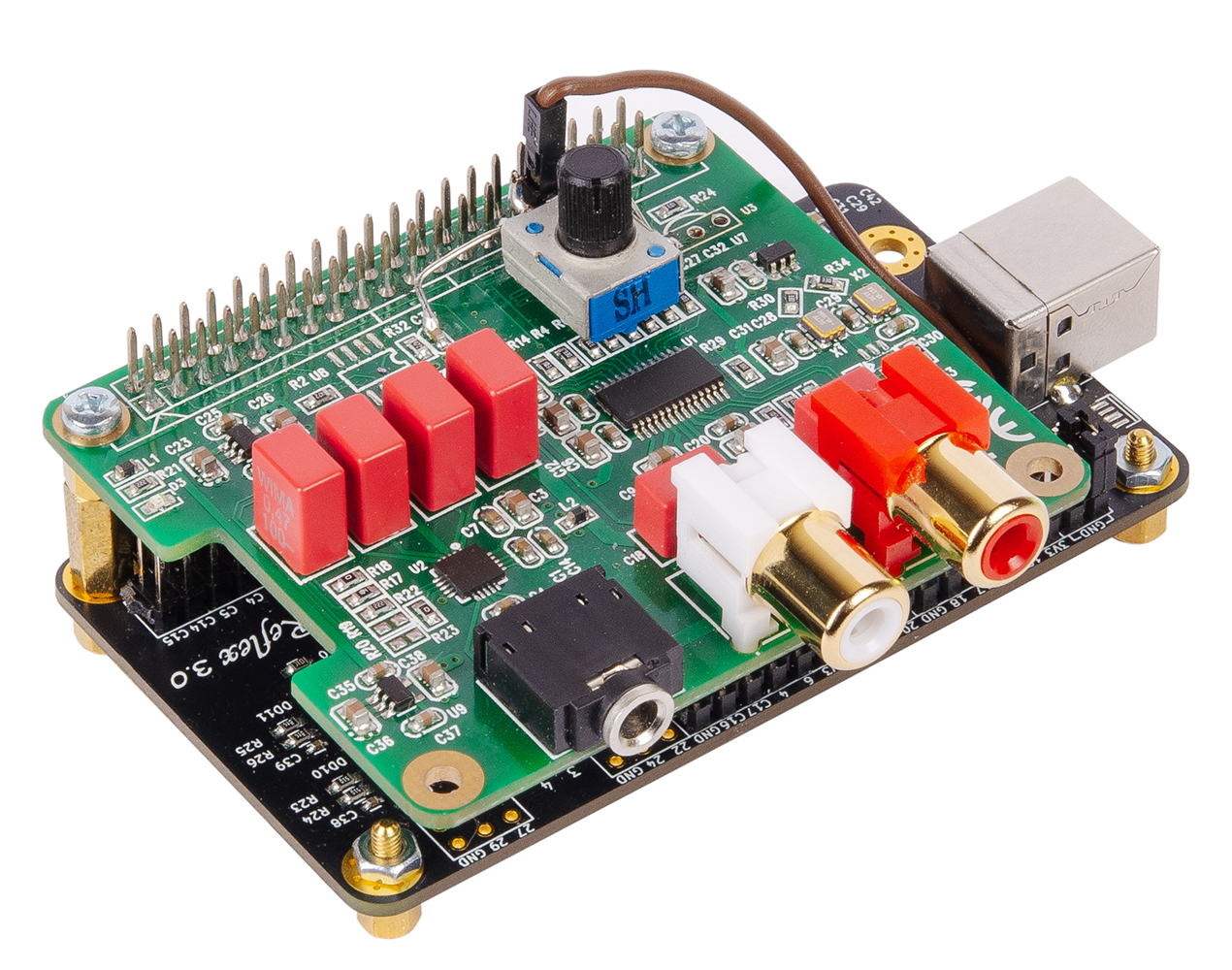

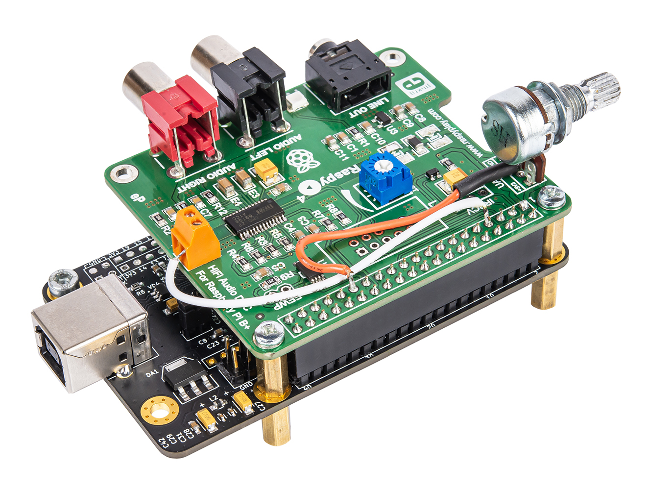

    Обратите внимание на Reflex3. На нём расположен 40-пиновый разъем совместимый с Raspberry Pi. Можно устанавливать аудио шляпы от Малинки.
    Например, так:
    Это аудиокарты для RasPi на PCM5122.
    На верхней PCM5122 Slave – Reflex3 Master
    На нижней наоборот Reflex3 Slave – PCM5122 Master
    Там ещё регулировка громкости добавлена.
