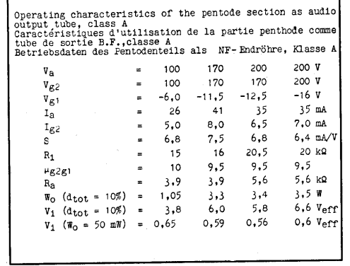

    По умолчанию Re: Маломощный ламповый однотактник для компьютера.
    Вот такие трансформаторы подойдут для 6Ф3(5)П? Если нет, то что лучше - 6П1П, 14П, 15П, 18П, 43П?
  11. #450
    23.01.2006
    Астрахань
    4,431
    5к лучше для 18 43, с натяжкой для 1п 14п
    Указ Петра I от 09.12.1709:
  12. #451
    17.08.2011
    5,232
    6Ф3(5)П?
    6Ф5П - это кал. Для 6Ф3П 5кОм приведённого сопротивления многовато, но есть режим, см 3 и 4 столбец ДШ.
    Если лампу включать триодом, подойдёт любая из списка.
