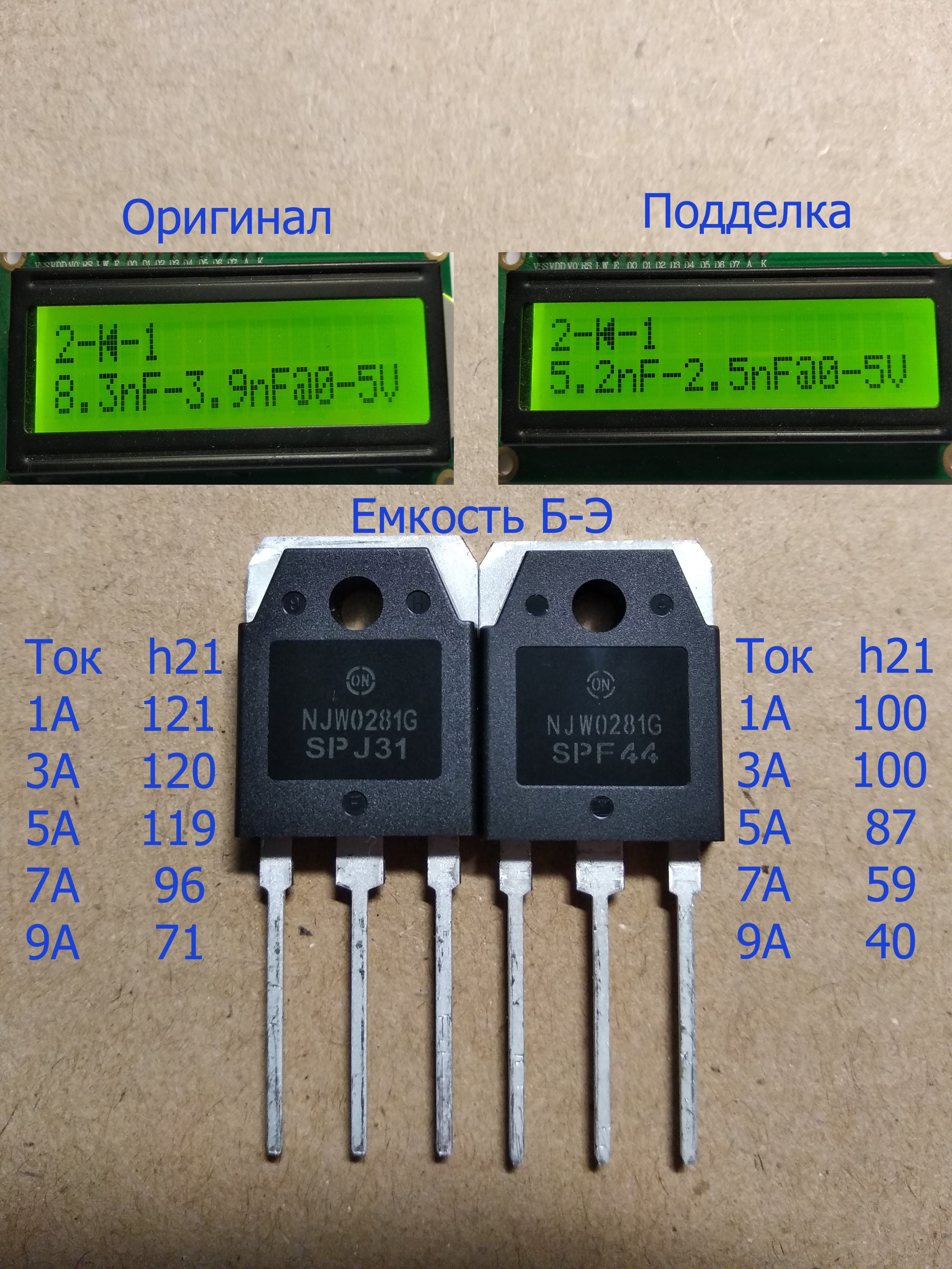

    не более 400pF
    Не внимательно смотрите, однако. Измерена емкость база-эмиттер, а в даташите приведена емкость база-коллектор. Почему так? По моим наблюдениям именно емкость б-э напрямую зависит от размеров кристалла.
    можете сильно удивиться.
    И что же меня там может удивить? "Подделка" окажется не хуже оригинала? Ну что ж, самому стало интересно. Измерю линейность - отпишусь.

    Действительно удивился. Подделка оказалась не так уж и плоха. Скажем так, некоторые и оригинальные транзисторы имеют худшие характеристики.
    Испытуемый транзистор крепился на не очень большой радиатор, напряжение коллектор-эмиттер 5-7 вольт, при больших токах ощутимо разогревался - поэтому некая неточность имеет место быть. Но для сравнительного анализа пойдет.

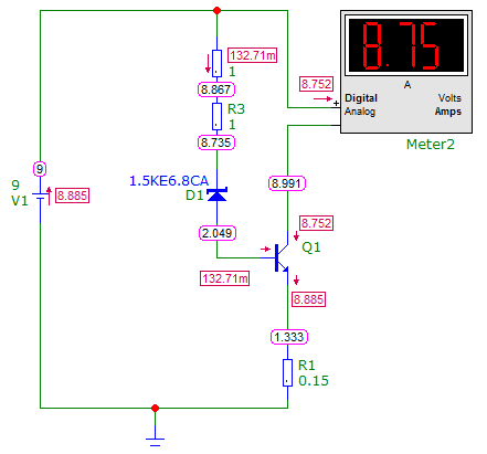

    а как вы измеряете h21 такими токами? Стенд сильно сложный в повторении? Не поделитесь схемой?

    Схема проста, но требует мощного блока питания и амперметра, который может достаточно долговременно измерять токи до 10-15 ампер. В бытовых мультиметрах при таких токах шунт может самовыпаятся от нагрева.
    Можете почитать мой первый пост
    С того времени вообщем то ничего не поменялось. Нет ничего постоянее, чем временные вещи.
    В качестве базового стабилитрона у мощных транзисторов я использую 5-7 включенных последовательно мощных диода (1N5408). При 6-ти штуках напряжение Uce получается около 5-ти вольт. Почему именно диоды, а не стабилитрон? Если на большом токе у транзистора бета становится очень маленькой, то для обеспечения такого тока коллектора требуется большой ток базы. Например у меня были транзисторы у которых h21 на токах 5-6 ампер падал меньше десяти, что требовало ток базы около 1 ампера. Стабилитрон (даже такой мощный, как 1.5KE6.8CA) на таком токе дымит.

    Очень хорошо, сначала мультисим, потом реальный тест (быстрее и точнее на порядок, чем даташит и расчеты в ручную делать). БлагоДарю за поМощь, очень актуальная сейчас. Мультик есть 20А, до 10А жарить, думаю, достаточно. По напряжению питания, есть БП 13,5в, 13А держит без шума, пойдет?

    БП должен быть с регулируемым выходным напряжением. Весь смысл схемы в том, чтобы просто изменяя напряжение питания менять ток коллектора
    испытуемого транзистора при неизменном напряжении коллектор-эмиттер.
