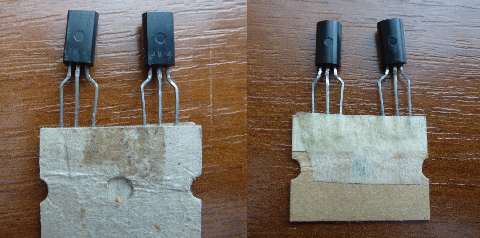

    Вот настоящие
    Вообще то это BL, так еще и ножки не формованные.Так что, как бы сравнение не очень.

    А какая разница? Не имеет никакого значения формованные ножки или нет.
    Я не говорю, что на вашем фото фэйк. Так что успокойтесь...

    Формованные ноги у тех, которые на ленту наклеили для набивочного автомата. У россыпных ноги не формовали.

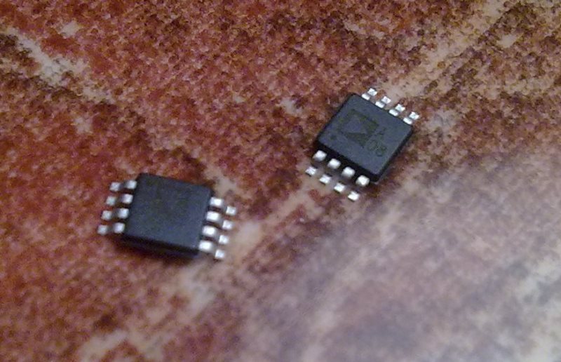

    А фото оригинальных AD8675ARM ни у кого нет?
    Есть вот такие. Нажмите на изображение для увеличения.

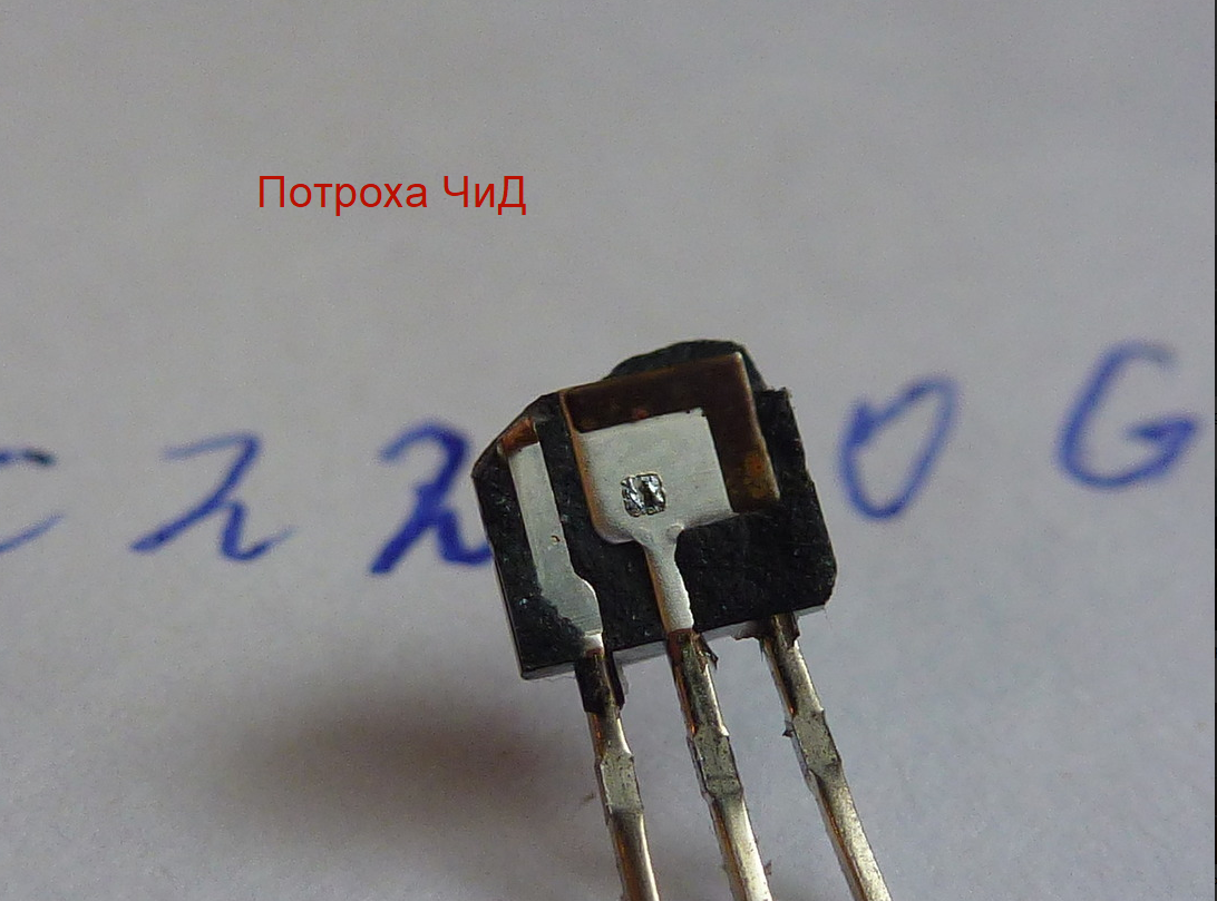

    Эмоции и любопытство взяли верх. Вот только что вскрыл, с начало было жалко, а потом подумал " да ладно, если нужны будут такие еще коробку куплю.
    Ну вот теперь скажите, оригинал, или нет ? Но ЧиДиповские звучат лучше.
