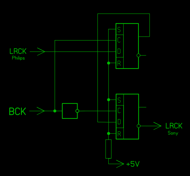

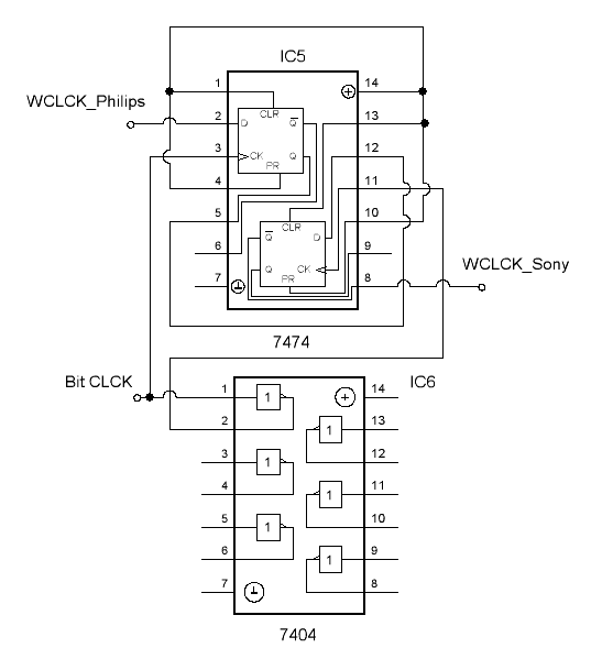

    Есть шина i2s, а есть протокол передачи данных i2s, он-же филипс. см5847 его с удовольствием принимает, только надо придержать данные на такт битклока, сделать из филипса LJ, соответственно 5847 в LJ настроить.
    зы
    Вот нашел, у меня так уже больше 10 лет работает.
    зыы
    Не, не данные придерживают, а вордклок, хотя без разницы что, главное работает, вспомнил, что еще для тремора такую платку делал и в тремор вставлял как дочку.

    По умолчанию Re: I2S to RJ преобразователь
    Привет, на данный момент она настроена для PCM63. Думаешь настройка LJ, подойдет для PCM63?

    [QUOTE=NikNet;3143672]Привет, на данный момент она настроена для PCM63. Думаешь настройка LJ, подойдет для PCM63?[/COLOR]
    Для 63 не знаю, надо смотреть ДШ, для 5847 точно подойдет, а выход у нее настроить на RJ для 63. У меня так работает.
    Цитата Сообщение от NikNet Посмотреть сообщение
    Смотрел, думаю как крайний вариант можно будет рамостреть. Я думал, что эта проблема уже как лет 10 существует, надеелся на готовое решение (lay, плис с прошивкой)
    Я-же давал тебе уже паршивку под епм240. Для преобразователя и2с в LJ выше постом схема и лайка. Это еще посмотри, там для 1794, но и для 63 подойдет.
