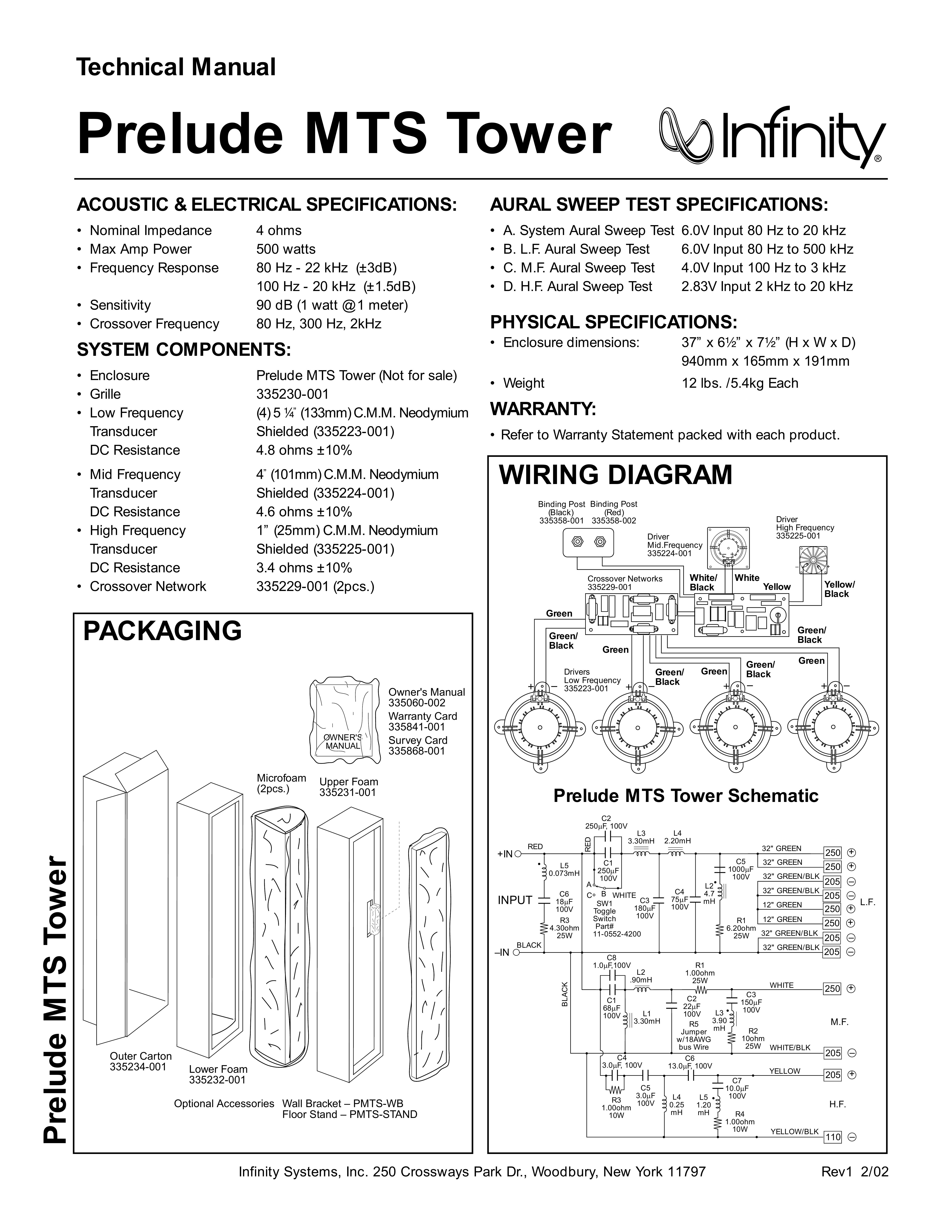

    По умолчанию Re: Capacitor tuning - Конденсатор последовательно с НЧ динамиком.
    Аватар для mAxSpace
    Цитата Сообщение от Кокон Посмотреть сообщение
    Деталей в кроссовер не пожалели, как себе наложоили. И накачку на бас компенсировали, и коррекция импеданса, режектор тоже присутствует.
    mAxSpace, короче имеет место быть
    То что вы написали, проверено на практике.

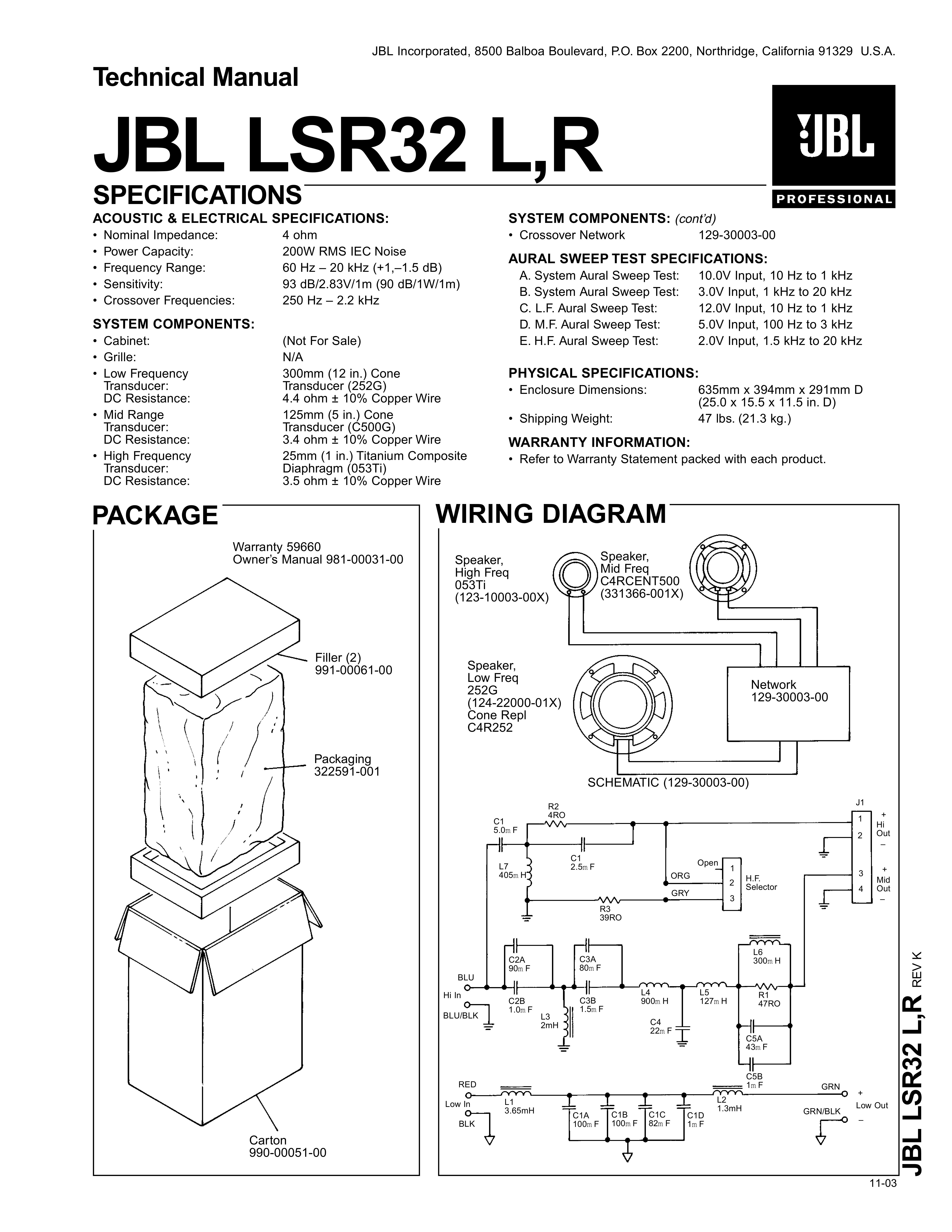

    Частый гость Аватар для Кокон
    12.06.2006
    428
    1. Такое на тот момент(начало 200х конец 90х) было в основном предметом интерьера,теперь весьма устаревшего.
    2. Там пленка в параллель.
    Дожили бы и до сегодняшних дней (и свалки) даже с электролитами.
    ---------- Сообщение добавлено 15:42 ---------- Предыдущее сообщение было 15:34 ----------
    К 9#
