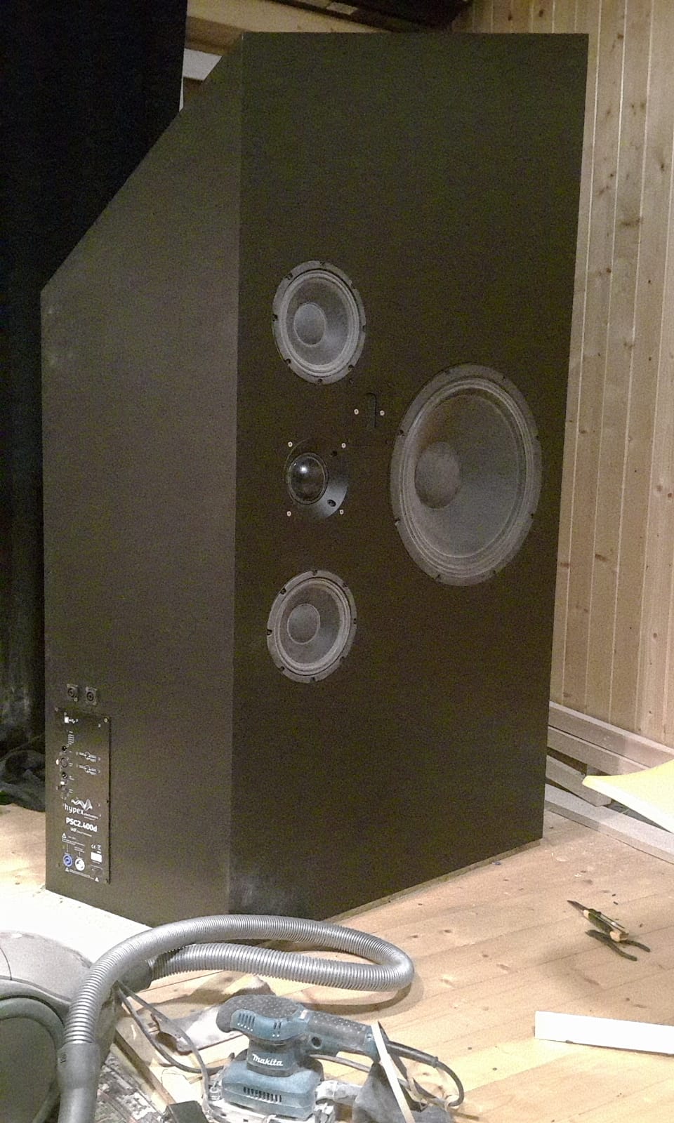

    Хочу послушать безумные идеи, неожиданные советы и умных людей. Основное направление мысли: фазевич диаметром 20см. Или даже 2шт. Объем от 180л до 230л чистыми.
    Получится типичная автозвукерская "дудка", долбящая горбом вблизи Fb.
    Самую безумную идею я прочитал в первом посте. Безумнее некуда.

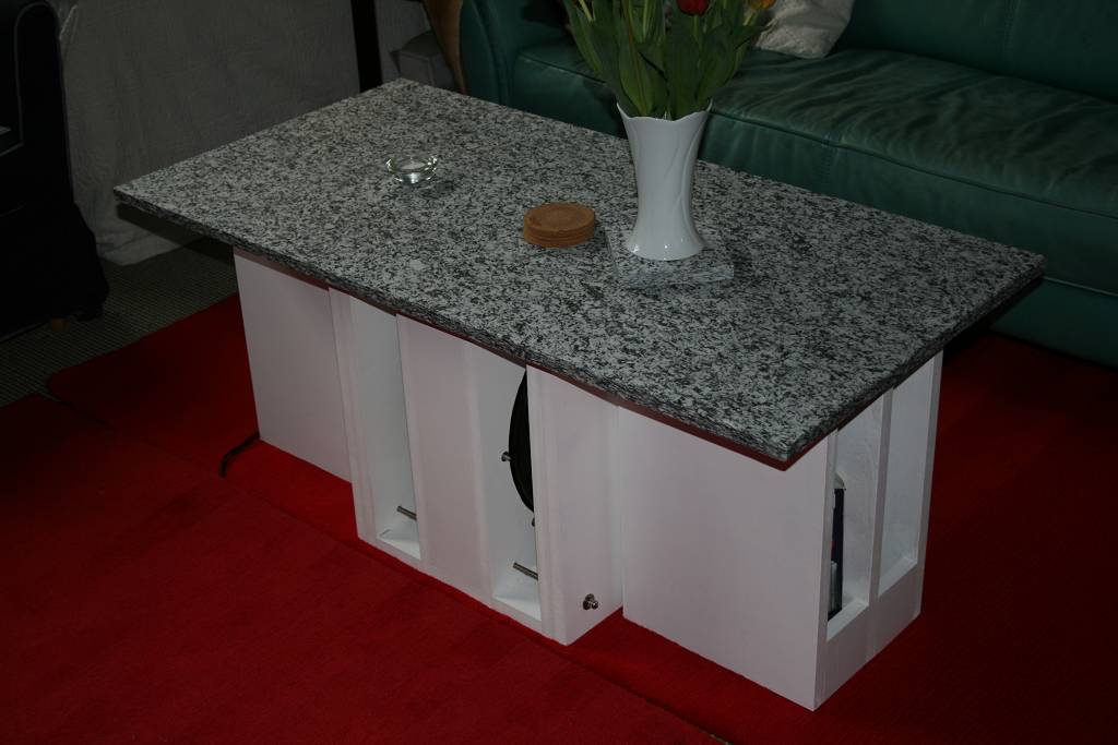

Название:	WhatsApp Image 2021-09-24 at 00.31.20.jpeg
    ЗЯ 350л с коррекцией на 18шке
