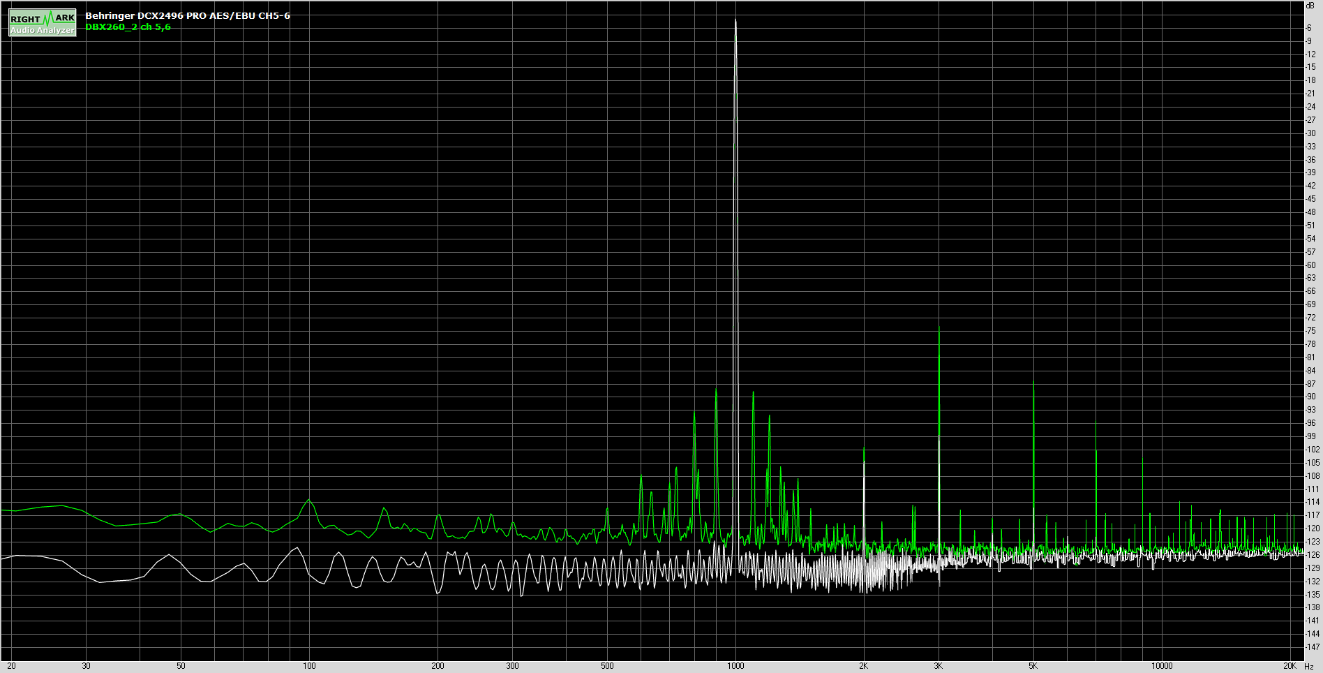

    Спасибо за замеры. Китайская копия dbx260 отстаёт от dcx2492.
Название:	dcx2492 vs dbx260(Ali copy) THD.png
Название:	dcx2492 vs dbx260(Ali copy).png
Название:	dcx2492 vs dbx260(Ali copy) IMD.png
    У 260 всегда лютая 3тяя гармоника. Наблюдая RTA при усилении одного канала +8db она вообще взлетала до -40, -30 при этом ни каких клипов нету на индикации передней панели. До клипа там ой как далеко а звук уже гадит. По правде у них у всех такая фигня. Связанно с большим количеством стандартов и желанием всем угодить сразу.
Название:	260 MID_R flat 1Khz.jpg
    ---------- Сообщение добавлено 12:31 ---------- Предыдущее сообщение было 12:29 ----------
    И уровень этих гармони и вообще шума полностью зависит от входного и выходного усиления. Т.е. танцевать надо, все мерить. И этот косяк даже у venu360. Они все так сделаны.

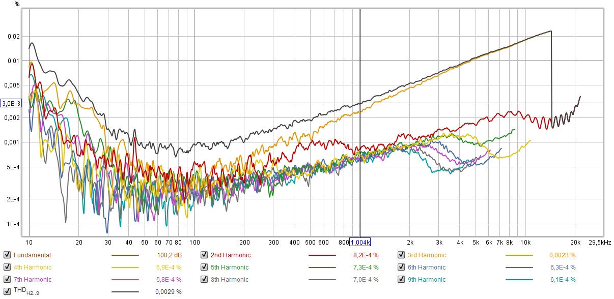

    Балансныйвыход подавляет вторую. Вероятно поэтому она меньше.
    ---------- Сообщение добавлено 20:05 ---------- Предыдущее сообщение было 20:00 ----------
    Ктати, наверно тут будет кому-то полезно измерения искажений DCX2496 с включенными снизу и сверху фильтрами на 20гц и 20кгц BW24(куплен довольно давно, лет 10 или больше назад)
Название:	DCX2496 (loop).jpg

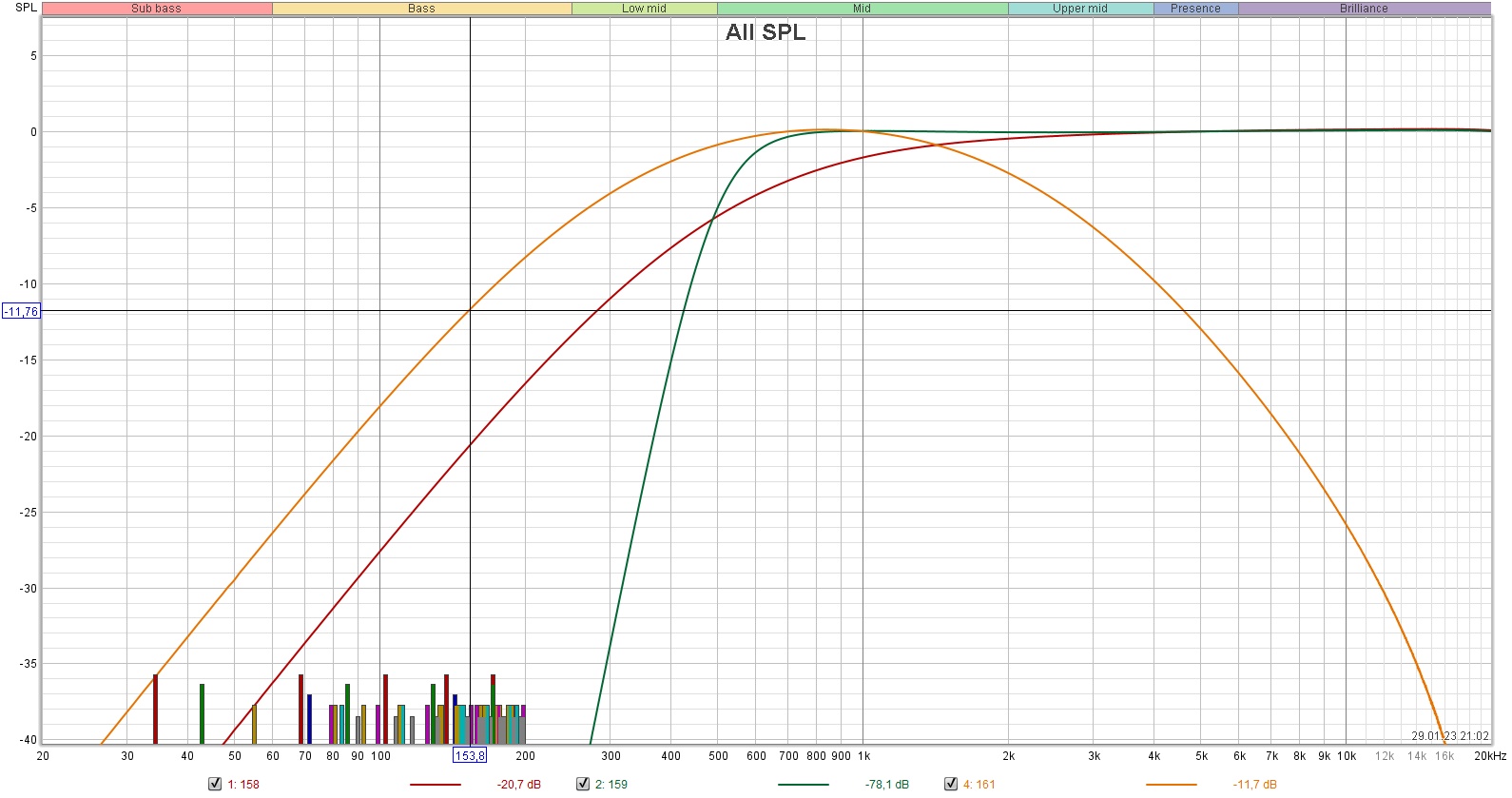

    Что вы имеете ввиду мощнее? Есть замеры THD+N, THD и т.д. Внизу вот пример разных фильтров после DSP.
    Это сразу с ДСП на вход звуковухи.
    ---------- Сообщение добавлено 20:45 ---------- Предыдущее сообщение было 20:44 ----------
    Это мой китайский 260 который уехал обратно к Китайцам.

    На память не момню, но если в LE нет цифрового входа - подумайте, возможно он вам в последствии очень нужен будет.
    Цифру можно сразу в проц - меньше преобразований ЦАП/АЦП. Может стоит доплатить ?
    Я свой как ЦАП и одновременно как кроссовер использую в системах где есть цифровой выход.
    Кстати, наверно я графики искажений замерял как раз при подаче на вход сигнала по SPDIF, скорее всего... не помню..
