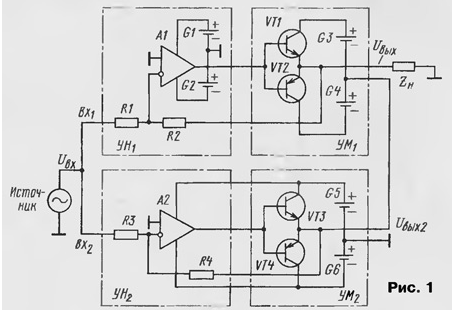

    Суть - транзисторный усь (АВ или даже D) качает основную мощу, а ламповый (в А) - маломощный исправляет ошибки транзисторного

    Ну , ламповый вряд ли имеет смысл в данном контексте , а вот сделать вычитание искажений , прямо на нагрузке - это как раз может быть выгодно . Я сам как-то про это думал , в смысле , сделать усил в классе D с пониженной частотой ( для повышения КПД ) , на выходе его LC фильтра будут искажения ( растущие с частотой ) , и неподавленные остатки несущей ... далее , мы можем всю эту остаточную дрянь выделить каскадом на быстром ОУ , а в цепь сигнала включить небольшой транс - и в этот транс вдуть в противофазе , чтобы на нагрузке остался только чистый сигнал ... я уже делал подобный фокус в регенераторе сети , так чего бы и в классе D не попробовать ?

    Осталось придумать как именно он это делает Наверное ставится в разрыв одного из проводов идущего к динамику?
    Ставится мостом к основному усилителю

    Alexander,
    мост из пассивных деталей для вычитания. Матсушита три буквы "А".

    Он не может ставится "мостом" вы не знаете что такое мост если пишете такую ерунду.
    Ну, если вот это не мост...Нажмите на изображение для увеличения.
    Так второй усилитель ламповый, с трансформатором на выходе, не забыли?
    А если уж говорить о транзисторных то всё написанное в первом посте реализовано в квод-405 в 1977 году
    А какая разница? Ламповый усилитель нельзя включить в мост в качестве одного из плеч?
    В Кводе суммируются токи, в мостовой схеме - напряжения.

    Я ведь написал раньше, вторичная обмотка "корректирующего" УНЧ включена последовательно с нагрузкой? Тоесть если она перед динамиком это не мост, а после динамика мост? В первом случае один конец динамика на земле, во втором один конец трансформатора на земле, но принцип работы один и тот-же.
