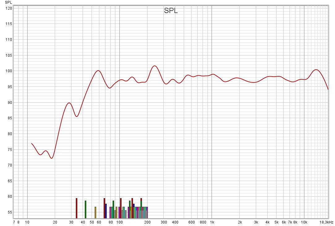

    А рожа красная такая По мотивам Георгия Крылова
    В первых строках благодарность Георгию Крылову за открытие Scan-Speak_Discovery_d7608-920010.
    Проанализировал его изделия на этом динамике, решил сделать себе подобные колонки. Благо басовики и твитеры у меня были. Осталось докупить среднечастотники. Была одна сложность, полетел компьютер с LspCAD 5.25. Теперь что было конкретно: Колонки с Seas H250, Morel 33, к ним индуктивности и конденсаторы с сопротивлениями от старого фильтра. Пришлось делать колонку для Scan-Speak и Morel. Успешно пройдя первую часть проекта по изготовлению колонок для Scan-Speak и Morel, приступил к проектированию фильтра. И здесь, как и ожидалось, были трудности из-за потери компьютерной программы. Правда давал направления фильтр Георгия Крылова. И вот финал, фильтр готов. Слушаю и радуюсь.
    Это SPL: Нажмите на изображение для увеличения.
    А это кроссовер: Нажмите на изображение для увеличения.
Название:	H250 - D7608 - morel328.gif

    Забыли катушку после С1 без неё вишенка долго не проживёт.
    11,127
    По умолчанию Re: По мотивам Георгия Крылова
    Всего-то 1,8
    прожить может.
    30.08.2008
    РФ Саратов
    4,135
    Давайте цифрами, на резонансной частоте вишня имеет сопротивление 11ом и нужно иметь в виду, что реальная резонансная частота у этой фирмы герц на 200-250 выше заявленной, сопротивление конденсатора на килогерце около 90 ом, прибавим резистор 3.3(Р1) и поделим на 8.2(Р2) получим 11 или 21дБ.
    Прожить может но если не делать громко- никогда, и ещё будет "чикать" на килогерце.

    Давайте цифрами, 21дБ.
    Считаете 21дб недостаточно? Как громко надо сделать чтоб вишенка сгорела? Не цыкает и не чикает. Все тип топ.

    Мало.
    Эх начнётся сейчас, будут тыкать радиолами 60х-70х годов где кроме одного конденсатора нет ничего.

    Так сколько надо и на какой громкости?

    Как правило мощность определяется НЧ головкой, громкость напрямую зависит от переносимой ею мощности, у вас при актуальном фильтре получается, что мощность ограничена не НЧ а ВЧ головкой. Крутизна среза фильтра должна обеспечить по меньшей мере равенство максимальных мощностей НЧ и ВЧ звеньев, разумеется с поправкой на спектр реального сигнала.
    Что делать я уже написал, поставить катушку в ВЧ фильтр ну и конденсатор соответственно другой.

    Я Вас спрашивал: Насколько надо повернуть регулятор громкости чтобы вишенка сгорела?
    Усилитель 50вт, есть ламповый 25вт.
