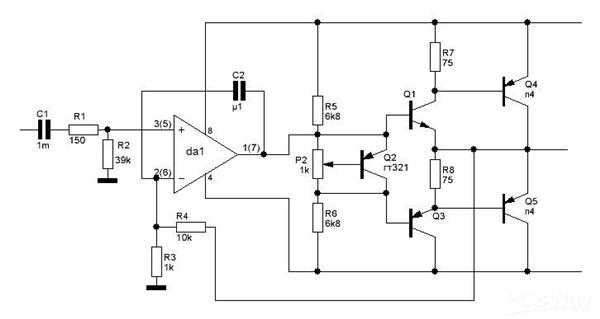

    Привет! Нашел у себя в загашнике несколько транзисторов П217В и решил собрать такой небольшой усилитель. Схему нашел в интернете.
    Как вам такая схема? Стоит ли вообще тратить на неё время

    По умолчанию Re: Как Вам такая схема?
    Это опус Жана Цихисели. Работает.
    У меня тоже "с пол-вагона" таких на хранении, но вот строить на них нечто приличное я бы поостерёгся, дабы не убивать самый ценный в жизни ресурс: время. Хотя, если их подобрать прям абсолютно прецизионными парами, то паркуа бы и не па?
    в настоящее время не стоит тратить время
    Что ж... спасибо! Я так понимаю все дело в том что с абсолютно равными характеристиками транзисторы не подобрать и поэтому схема постоянно будет уплывать то в одну то в другую сторону?

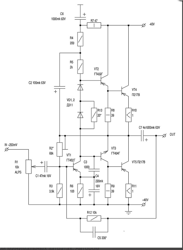

    Разработан Хун-Чан Лином в 1956 году, (аамериканский китаец). С тех пор её несколько усовершенствовал Ж.Цихисели https://ru.wikipedia.org/wiki/%D0%A3...B8%D0%BD%D0%B0
    Здесь вы узнаете много нового про такие схемы https://www.youtube.com/channel/UCzv...5KScIQCWnvAM4QНажмите на изображение для увеличения.
    Можно и так (чтобы не уплывало в стороны)))
    нет дело не в этом ,просто п217 это низкочастотный хлам которому место на помойке
    что вы хотите получить?какие задачи для схемы?в наше время множество микросхем без обвязки с копеечной стоимостью позволяют получить лучше качество чем эта схема
    на черный холодильник смахивает
    Он и есть (в подпольно-коммерческом варианте с готовыми платами). Вполне себе на П217
