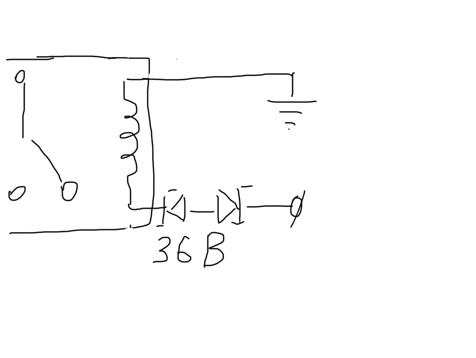

    Не знаю, не ставил никогда так реле. Но знаю что уж по крайней мере, реле, если оно не в металлическом корпусе, стоит поставить как можно дальше от платы усилителя и входных проводов.
    Реле на отдельной плате достаточно далеко. А если подключить его к выходу через стабилитроны вольт на 36 влияние на звук не снизится?

    Только время срабатывания реле (<8мс). При появлении постоянки оно немедленно отрубает сеть и замыкает фазу на ноль. А далее запускается процесс сжигания предохранителя.
    Соответственно динамики в этот момент остаются один на один с банками и там уже кто кого
    А может повезёт и штатная релюшка их таки отключит.
    Она такая: https://www.chipdip.ru/product/nrp-15-c-48d
    36,235
    По умолчанию Re: Реле параллельно выходу АС
    Возможно.
    Только время срабатывания реле.
    Плюс время пережигания предохранителя, что намного больше времения срабатывания реле.
    Но как уже говорилось - без дополнительного отклчения или закорачивания нагрущзки - это ничего не даст, т.к. энергии в электролитах хватит, чтобы пожечь динамики.
