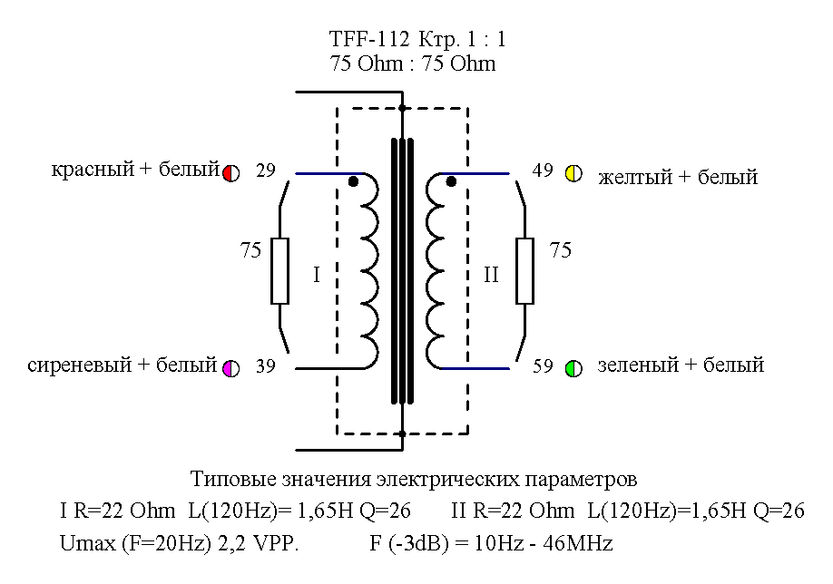

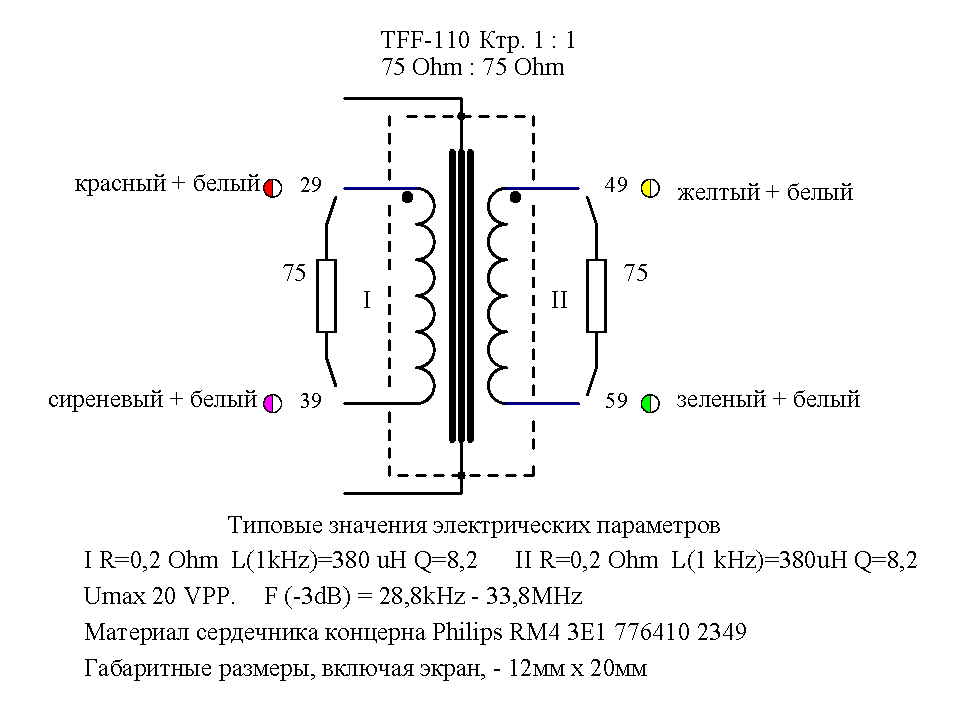

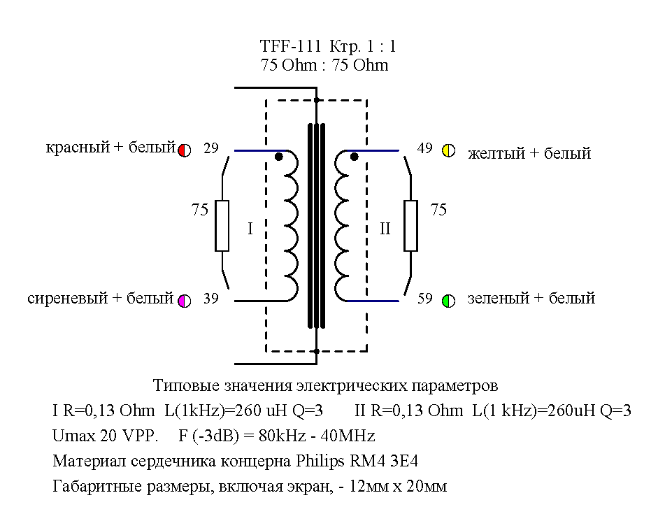

    На широкополосных ВысокоЧастотных трансформаторах для передачи
    цифрового потока данных, хочется остановится особо.
    Несмотря на то, что они не участвуют напрямую в аналоговом тракте,
    но вклад их в дальнейшее улучшение звука весьма существенен.
    Замена оптоэлектронной развязки на трансформатор позволяет практически полностью избавится от фазовых шумов и искажений. А также исключить и различные временные флуктуации, т.н джиттер. Если кто сможет дополнить, или у кого уже имеется подобный опыт применения ВЧ трансформаторов для цифровой передачи данных, то я был бы очень признателен.

    Данный вариант трансформатора предназначен для SPDIF
    Characteristics
    Standard IEC958 "Digital audio interface" from EBU (European Broadcasting Union) details:
    Audio format : linear 16 bit default, up to 24 bit expandable
    Allowed sampling frequencies (Fs) of the audio:
    44.1kHz from CD
    48 kHz from DAT
    32 kHz from DSR
    One way communication: from a transmitter to a receiver.
    Control information:
    V (validity) bit : indicates if audio sample is valid.
    U (user) bit : user free coding i.e. running time song, track number.
    C (channel status) bit : emphasis, sampling rate and copy permit.
    P (parity) bit : error detection bit to check for good reception.
    Coding format: biphase mark except the headers (preambles), for sync purposes.
    Bandwidth occupation : 100kHz up to 6Mhz (no DC!)
    Signal bitrate is 2.8Mhz (Fs=44.1kHz), 2Mhz (Fs=32kHz) and 3.1Mhz (Fs=48kHz).
    Physical connection:
    Cable: 75ohm +/-5% (l<10m) or 75ohm +/-35% (l>10m)
    Line driver:
    Zout: 75ohm +/-20% (100kHz .. 6Mhz)
    Vout: 0.4Vpp .. 0.6Vpp, <0.05Vdc (75ohm terminated)
    Line receiver:
    Zin: 75ohm +/-5%
    Vin: 0.2Vpp .. 0.6Vpp

    Что касается трансика - 10-15мгц я получал на феррите бОльшего размера (RM6 vs RM4) и на более низкочастотном (3F3 vs 3E1) ферррите чем у Саши Воробьева, так что я думаю если повозиться с топологией - можно и его трансам частоты поднять.
    Насчет более высокой частоты у меня вопрос не стоял, но ради интереса провел новые измерения, на этот раз с более высокочастотным генератором. Использовал ВЧ кабеля, согласовал все нагрузки... И получил максимальную частоту по уровню -3дБ 33,8 МГц. Так что если уменьшить индуктивность обмоток, чтобы нижняя частота начиналась не с 40кГц как в моем случае, а со 100кГц, то без особых проблем можно получить верхнюю граничную частоту в 40 МГЦ и даже выше. Придется вносить правки в документацию на данный трансформатор

    ....вот только вопрос в хорошем сердечнике, надо что бы он потерь не давал, может какой аморф поможет или феррит...
    Я уже получил частотку до 40МГц
    на филиповском феррите 3Е1 - 3Е5 без особых проблем. К тому же,
    у него огромная индукция насыщения. Если память не изменяет, то
    в районе 0,7 Тл. Я его еще и в звуке проверял, все ОК!
