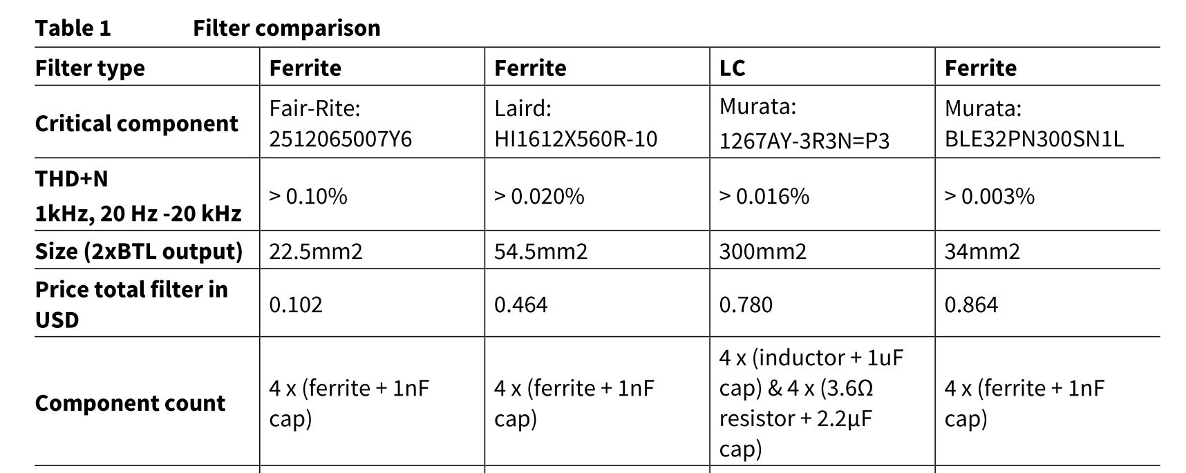

    Ну я бы с фильтром на выходе чутка помучился, на слух может быть очень даже заметно.
    Вот, например, сравнивание вых. фильтров для MA12040/70 - там тоже рекомендует конкретную муратовскую бусину. Хотя то, что 4 бусины стоит почти как микруха довольно забавно.
    И еще немножко инфы. От TI, но сути не меняет.
