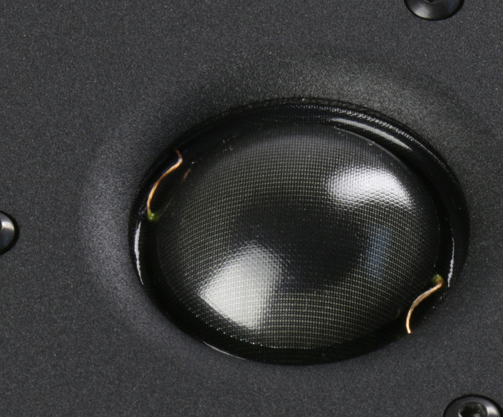

    Добрый день.
    В общем, сначала эти колонки играли с ресивером Yamaha rx497, там что-то около 105вт на канал обещают. Погорели вч дмнамики, оба(слушали где-то на 80% положения ручки громкости, может и больше, я точно не знаю. Но громко.).
    Вч я починил, катушка целая, спаял подводящие провода.
    Первая мысль была о высокой мощности усилителя.
    Решили заменить усилитель на Кумир-001(примите профилактики, да и к усилителю вроде нет вопросов). Вроде ж 35вт номинала у кумира на 4ом, у колонок то же самое.
    Итог тот же, вылетели оба динамика.
    Пока ещё не смотрел что в динамиках..
    Посоветовался с местным ремонтником, он говорит, что дело 100% в фильтре колонок, что один из 4х элементов(2 конденсатора, катушка, резистор) неисправен, поэтому лишнее идёт на вч, поэтому и горят. Но горят обе сразу(в этот раз перед смертью подыхали по очереди, то замолкая, то оживая), так что фильтр, я считаю, не причем(но может и стоит его осмотреть).
    Пошел читать в интернет, и дочитался до клиппинга...
    На кумире АС прослушивают на громкости, когда лампочки перегруза изредка начинают подмигивать. Не знаю сколько, но думаю не более 80% процентов. Ну, и:
    1) Как вообще связка кумира с 35ас? Я думал, что в такой связке они вечно будут жить... По мощностям типа сходятся.
    2) Все таки это клиппинг, из-за того, что усилок зачем то начинает перегружаться и т.д.? Почему тогда так же погорели с ямахой? Или там по факту те же ~30вт от заявленных 100+?
    3) Менять усилок не хочется, что делать, как найти эту грань безопасную по громкости? Да и на слух никаких изменений в воспроизведении высоких частот нет.
    На всякий случай, помещение ~40кв.м, потолки 3-4м, стены дерево.
    Вопрос не о качестве воспроизведения, а технический, что случилось и как быть...

    В прошлый раз да, катушки с виду были нормальные, обрыв подводящего провода был в месте, где он проходит сквозь юбку мембраны к катушке...
    Это стандартная болезнь этих динамиков, на ваши колонки даже 25 ватт усилитель будет перебором ля этих пищалок.

    Конечно, откуда динамик знает где там клипинг.
    Горят они от тепловой мощности, но у вас просто ломаются проводочки, которые в этих динамиках сделаны по кохозному - тем же проводом что и обмотка, а должны быть навитой шинкой на нитку, даже китайцы делают лучше.

    Elms, катушка не горит - возбудов значит нет.
    Да это уже старая байка с отматыванием одного витка на пищалках. Просто происходит излом проводника.

    пищалки там не от пиков обрываются, а от усталости металла - я ранее писал какие там проводочки стоят в подвижной части мембраны.
    Я бы лучше заменил пищалки или хотя бы мембраны целиком, но как выяснилось там родная акустич линза в стандартные мембраны упирается - её нужно убирать, ну и кросс переделывать под другой импеданс.
