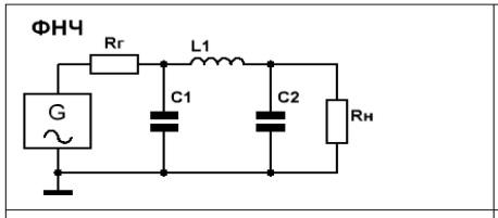

    Захотелось мне сделать вот такой фильтр

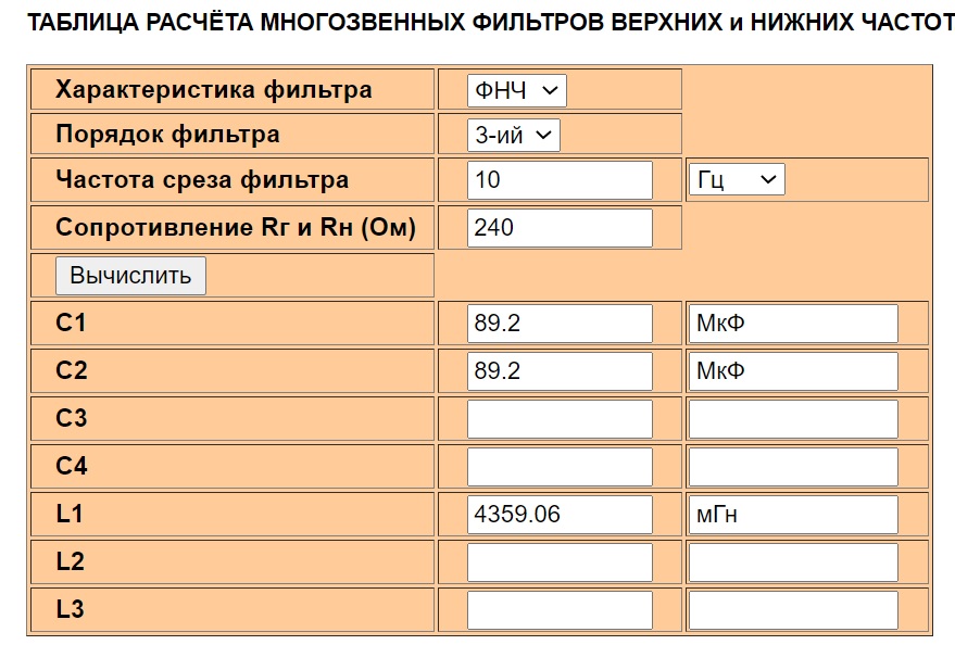

    И значит нашел я форму для расчета ФНЧ по Чебышеву. У меня получились такие результаты.
    Мне такой результат расчет не очень понравился. Во-первых дроссель 4 (!!!) генри, а во-вторых весьма хлипенькие конденсаторы на 89 мкФ. Если учесть количество джоулей на ватт, это совсем беда.

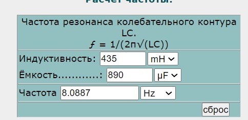

    Мне больше нравится вот такой результат
    435 мГн дросель и два конденсатора по 900мкФ. Частота среза примерно та же.
    В чем разница?

    По умолчанию Re: Каким должен быть дроссель в CLC фильтре блока питания
    Разница в величине активного сопротивления для получения приемлемой добротности среза. В первом случае 240 Ом, во втором не указано, но пожалуй порядка 4-8, считать лень.
    А точнее - в характеристическом сопротивлении контура, которое в соотношении с нагрузкой/источником определяет добротность.
