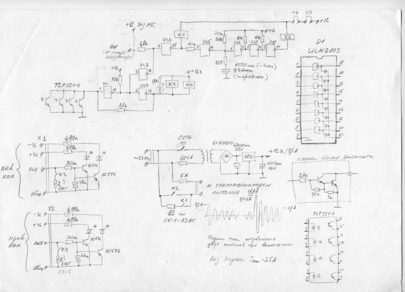

    По умолчанию Защита АС путем замыкания выхода ус-ля на землю
    Учитывая тот факт что реле которым защищают АС от постоянки является елементом нелинейным и вносящим искажения, пришла идея шунтировать в случае аварии выход усилителя нормально замкнутыми контактами реле на землю (в случае появления постоянки должны сгореть предохранители по питанию). использовал ли кто такой вариант раньше? как будет вести себя усилитель первую секунду после включения пока реле не откроет выход?

    Подобную защиту использует НЭМ в своих гибридных усилках.
    http://shemki.com/schemas/gibrid_ai25.gif Только выход закорачивается на низкоомный резистор и отключается сетевое питание.
    Идея мне понравилась и я собрал защиту работающую по такому же принципу. Одновременно она выполняет функции плавного старта. Прикрепил схемку. Детектор постоянки подсмотрел у Дмитрия Андронникова. (Сорри за качество рисунка, некогда переводить с электронный вид)

    Корзинин, в цикле статей в Радио (начало 90-х) давал идею оригинальной защиты. В двух словах. Два реле. Первое, с свободно разомкнутыми контактами, замыкает-размыкает сеть (220в). Второе реле с свободно-замкнутыми контактами - замыкает-размыкает питающие шины на землю через галогеновую лампочку (от автомобильной фары). Причем шины, при этом, остаются подключенными к усилителю, с одной стороны, и к банкам с другой... При аварии автоматика, одновременно снимает напряжение с обоих реле... Такая защита, в том числе, позволяет обойтись без предохранителей в питающих шинах. Т.к. они (предохранители) ни есть гуд для звука. Ну и еще убивает сразу двух зайцев. Одновременно защищает и АС и сам усилитель от дальнейшего выгорания... Лампочки предпочтительнее резисторов, т.к. обладают свойством менять сопротивление, в зависимости от температуры нити. Пока нить холодная сопротивление нулевое. По мере накала - растет.

    1) Ставятся два реле параллельно, где сколь угодно качественные маломощные контакты замыкаются после мощных, а размыкаются раньше (УМЗЧ С.Агеева модифицированный).
    2) Полевики размыкают шины питания (УМЗЧ Л.Зуева).
    3) шунтировать "плохое" реле хорошим, но мелким конденсатором.
