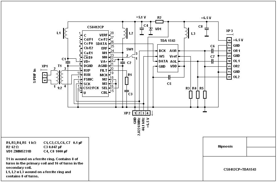

    Давно заезженная тема, но все же... собрал данный простой цап (если быть точным 3 шт. у меня 3х полосная активная АС), надо же с чего то начинать, на выходе есть постоянка. К vref подключен подстроечный резистор многооборотный. Aor aol 1ком и 100мф конденсаторы, питаю стабилизированным напряжением 5.8в. На выходе из усилка постоянки нет, входное сопротивление 30ком. Что я делаю не так?

    схему покаж.
    1543 это битстрим...резистор в качестве i/u не подходит.
    делай по даташиту.

    Второй вопрос,как при одном питании +5в,нагрузить это на резистор ?
    Аватар для DizJK
    06.04.2016
    70
    По умолчанию Re: Tda1543 с резистором в роли i/v
    https://forum.vegalab.ru/attachment....7&d=1338039765

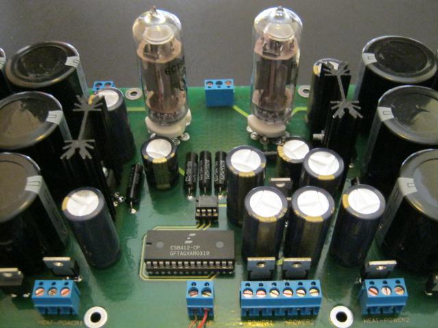

    Ох, детство золотое! Наш "Шаляпин" ещё лампочку на борту имел. Третий десяток разменял уже, пару дней назад с его обладателем беседовал. И ведь жив ещё! ЦАП.

    Ох, детство золотое! Наш "Шаляпин" ещё лампочку на борту имел. Третий десяток разменял уже.
    А что там 6с19п делает? Если третий десяток пошел, я надеюсь секретов нет?
    Служит катодным повторителем. Трансформаторным причём. Он вне платы. Не самое, мягко говоря, разумное решение, но вот так.

    Служит катодным повторителем. Не самое, мягко говоря, разумное решение, но вот так.
    Зато на 300 Ом можно грузить А перед 19 что? Если лампа, то одним каскадом не обойтись (если не пентод). Я что спрашиваю, валяются у меня без дела пцм56 и 1541а,, вот думаю может применить, но хочу ретро стиль и ретро звук как Алекс говорит, "бабушкино радио"

    А перед 19 что?
    Резистор 1,1...1,3кОм, он же служит и утечкой сетки. Связь непосредственная.
    Да, там меньше одного вольта.
    1541а
    Ну, это уже вполне серьёзная мсх, без дураков.
