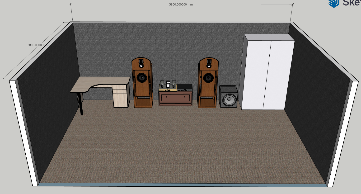

    Вот, что я думаю сделать и может быть сильно ошибаюсь: двухкорпусная колонка. снизу ЗЯ с мидбасом 8-10" (как я понимаю, ЗЯ хорош для быстрого/точного баса и энергичной музыки). выше начинается небольшой щит, в который установлен ширик 6-8" Tang Band (в моем понимании, ширик очень хорошо передает вокал, джаз и другую спокойную музыку, а в щите еще лучше), в этот же щит установлен ленточный твиттер. В качестве поддержки на НЧ остается саб на 800ГДН в ЗЯ.
    Что по частотам: саб я предполагаю, чтобы играл от 30 до 80, мидбас от 80 до 200, ширик от 200 до 5000, твиттер от 5000 до 20000. Все это дело через фильтры + добавить аттенюатор для сч/вч, чтобы иметь возможность подстройки.
    Раздел частот изменился. Теперь это:
    НЧ (20-100) - 12"-15". Саб. Для этого есть 800ГДН
    НЧ/СЧ (100-600) - 8"-10". Мидбас. Варианты: пока не смотрел
    СЧ (600-6000) - 4"-5". СЧ динамик. Варианты: FaitalPRO M5N8-80 8Ω, LaVoce MSF051.22, SICA 5 M 1,5 PL, еще поищу
    ВЧ (6000-20000) - 1". Ленточная пищалка. Варианты: Fountek NeoCD3.5H, ленточник Богословского, ленточник Малиновского

    я планировал сделать широкополосник в небольшом щите (в первом посте есть пример на фото), но что если этот щит сделать независимым от всей колонки? то есть чтобы его можно было поворачивать и наклонять, в зависимости от положения слушателя.
    и если делить полосы при помощи DSP, то на каждую пару динамиков нужен будет свой усилитель. в моем случае 3: мидбас, широкополосник, твитер. отсюда вытекает еще одна прекрасная возможность очень точной регулировки и подстройки колонок. во-первых, на каждый усилитель можно поставить регулятор громкости и непосредственно во время прослушивания прибавлять и убавлять нужные частоты. во-вторых, к DSP тоже можно прикрутить регуляторы эквалайзера. и в-третьих, никаких пассивных фильтров, пайки/перепайки, подбора катушек и резисторов, кривой ФЧХ и т.п.
    в итоге можно получить очень гибкую систему
    кстати, усилители класса D годятся для этого? тот же tpa3255, например. по даташиту у него достаточно низкие искажения и не требует двухполярного питания

    в общем прикинул, что в итоге хочу получить. АО для мидбаса я не знаю. онкен нарисовал, потому что нравится визуально. размеры колонок наобум, просто интересно было смоделировать внешний вид. размеры комнаты и расстановка АС такие, как в реальности есть и будет.
    теперь прошу подсказать с вариантами динамиков.
    исходя из этой статьи http://education.lenardaudio.com/en/05_speakers.html , мне нужно:
    НЧ/СЧ (100-600) - 8"-10". Мидбас. Какие есть варианты? Скорее всего это будет 10"
    СЧ (600-6000) - 4"-5". СЧ. Это точно будет широкополосник в щите. Tang Band W5-2143 ? 30Вт, 90Дб не мало?
    ВЧ (6000-20000) - 1". Это точно будет ленточная пищалка. Fountek NeoCD3.5H ? Или есть еще ленточники Богословского и здесь еще на форуме товарищ продает.
    Моя основная проблема в том, что я совершенно не понимаю по какому принципу выбирать динамики. Есть предположение, что соотношение мощности и чувствительности должно быть одинаковое у всех. То есть чтобы все играли с одной и той же громкостью. А остальное DSP сделает.
    Напилить корпус, сделать его хорошо и красиво я могу. Замерить АЧХ динамиков и настроить DSP я тоже смогу. Собрать усилители для каждой полосы тоже не проблема. Но вот выбор динамиков - не мое)

    Добрый Аватар для Gudronov
    10,729
    По умолчанию Re: Проектирование многополосной двухкорпусной АС с широкополосником
    Это смотря сколько вы рассчитываете получить по максимуму.
    Если планируется 110дб с небольшим запасом, лучше всего 5-6" профессиональный средник/полусредник с полуторадюймовой катушкой. Бейму, например, неодимовую "P", или 6" файтал.
    При домашних уровнях достаточно восьмерки. Все равно она выдаст заведомо больше, чем сможет нерупорный верх, да и мелкая середина тоже.
    Бейма SM108 или даже EVM C082A15. Беймы серии WR/WRS.
    У лент при устрашающих размерах возможности довольно скромные, эта, например, заточена под мини-мониторы ближнего поля.
    Сюда, судя по общему размаху, нужна CD2.0.
