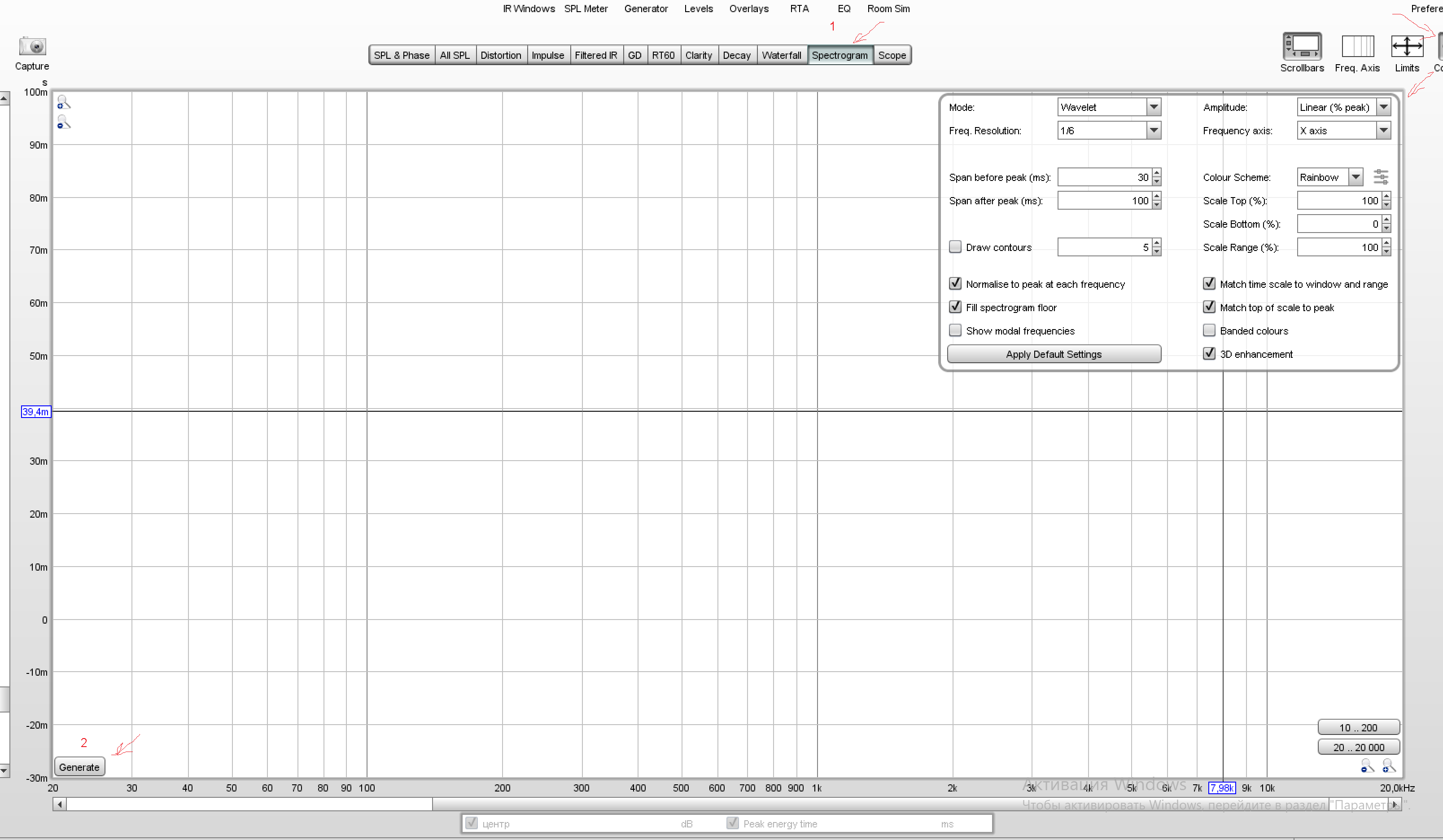

    Чтобы потом иметь возможность использовать измерения для разработки кроссовера и/или складывания отклика динамика и портов, обязательно нужно измерять в двухканальном режиме где измеряемый канал это микрофон, а референсный это электрический сигнал с выхода усилителя поданный через резистивный делитель - "коробочку" на вход звуковой карты (можно еще брать сигнал до усилителя, но это хуже тем что его влияние не будет исключено из измерений)

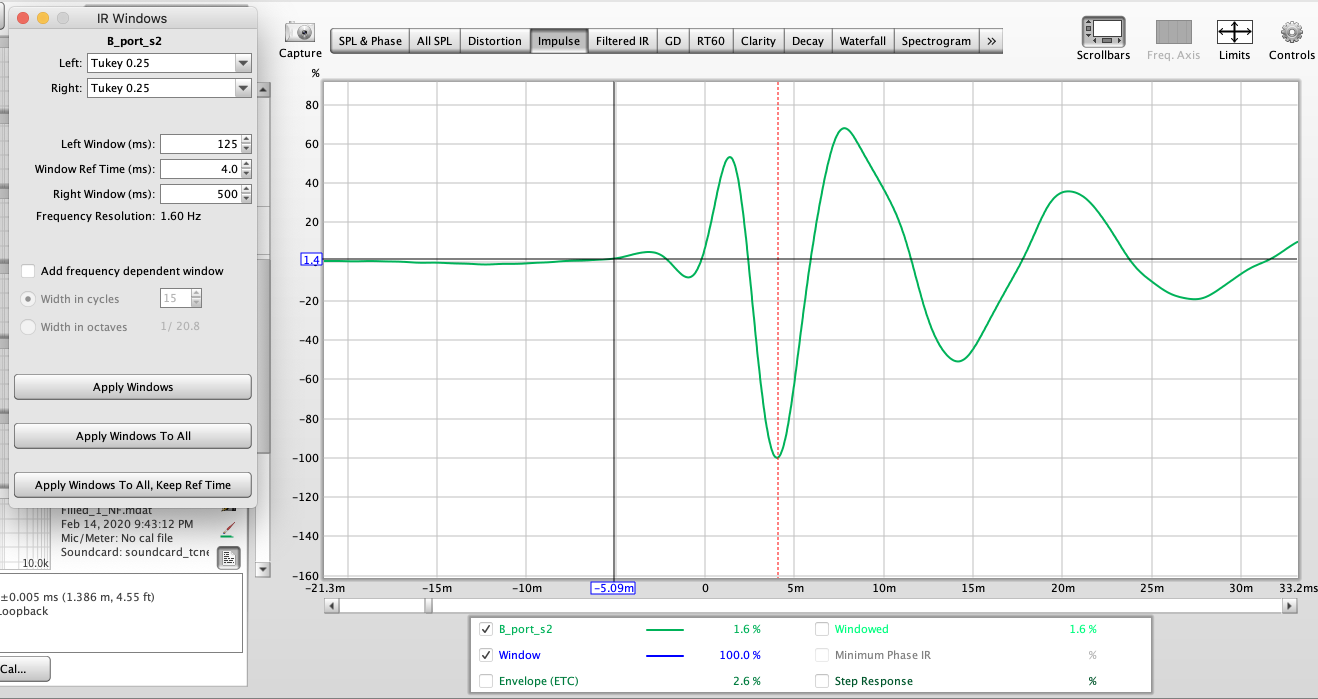

    в опциях измерения нужно использовать use loopback as timing reference
    "тут у меня не проработанный вопрос о настройках для получения правильной фазы, делаю с настройками по умолчанию, в настройках окна для импульса window reference time автоматически ставится на пик импульса, возможно его нужно обнулить или ставить на начало импульса?"

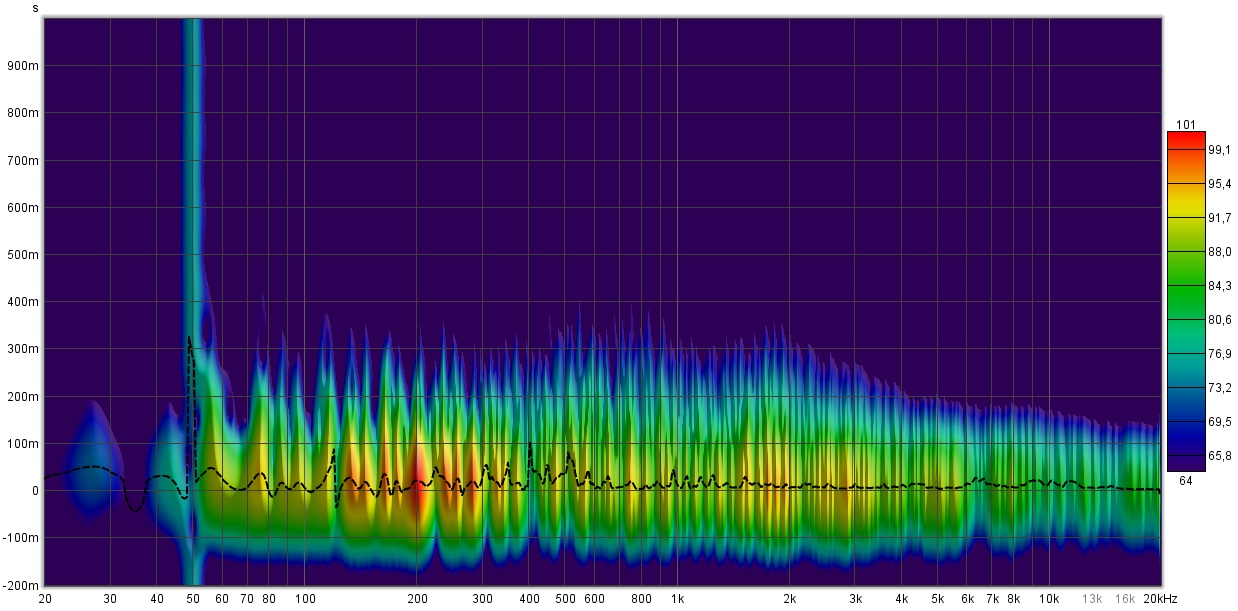

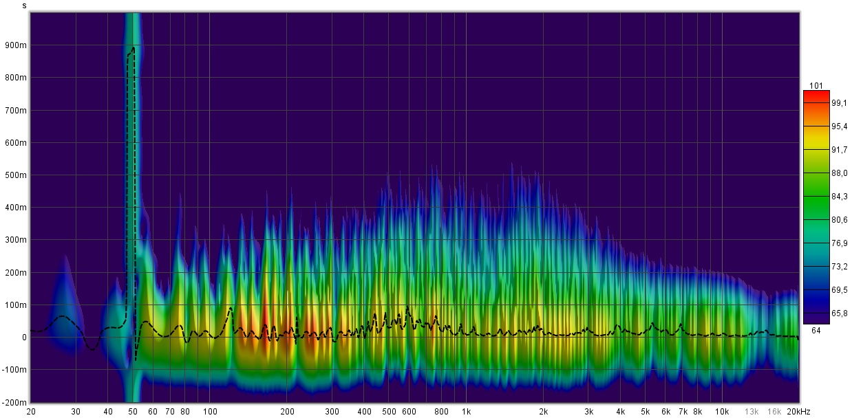

    Начал делать звукооформление комнаты, и все этапы хочу фиксировать. Вот разница без коврового покрытия и с ним (ачх для меня на ДАННОМ этапе вторична, мне важны ватерфол и спектр).
Название:	без коврового покрытия.jpg
Название:	с ковровым покрытием.jpg

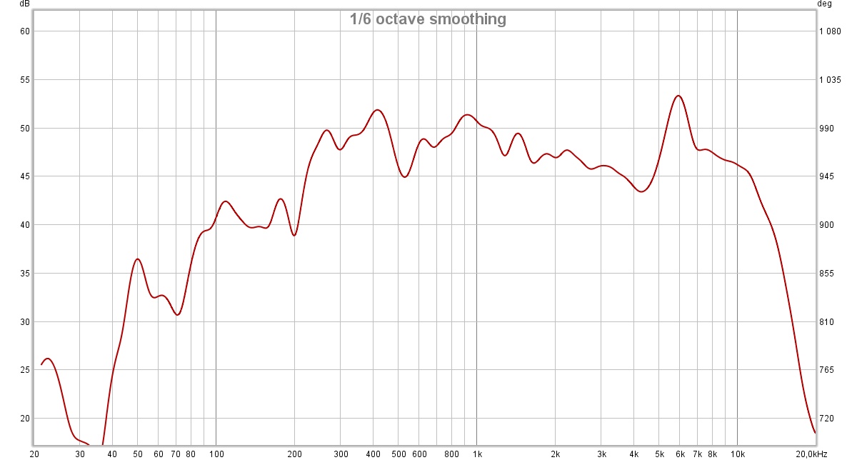

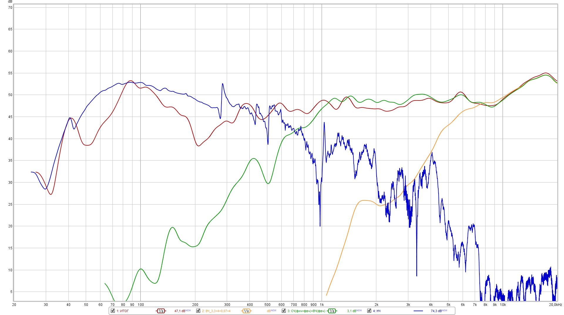

    АСАЛаб B2512.8. На СЧ нашёл АСАЛаб МР1314.8.К.П... Да, там прям в характеристиках чуйка для него рисуется 89 dB/2.83volts/1m, но я понадеялся на баффл... но что-то пошло не так... Edge мне обещал около 5 дБ прибавки в СЧ диапаносе + горбик на 1 кГц
    Но, по факту...
    Вложение 394118
    Если посмотреть СЧ без фильтра, то его так же мало, даже с этим горбиком на 1 кГц
    но я потом начал душить все эти горбики до уровня провала на 3...4 кГц и всё стало ещё печальнее. Сначала думал, что это влияние комнаты, т.к. в ближнем поле (5 мм от диффузора) расфильтрованные они на одном уровне. А ещё забавно то, что один СЧ динамик чуточку тише второго, пришлось 1.2 Ом ставить перед СЧ фильтром, чтобы уровнять их.
    Потом попробовал НЧ\СЧ динамик МВ1324.8П - ну там ещё меньше уровень получился, поэтому буду переходить на 4х омные 1344.4П - они рядом стояли в полочниках и их уже вполне хватает по уровню. Фигово то, что фильтры все переделывать, под 4 ома, да ещё и чуть более высокий импеданс НЧ\СЧ головки 4х омной, но есть мысля сзади прилепить магниты к СЧ МР1314.8.К.П, может получится немного приподнять чуйку.

    По умолчанию Re: измерения акустики помощью REW
    Цитата Сообщение от GoFrenDiy™ Посмотреть сообщение
    А ещё, я так нифига и не понял, как вы в этом REW все эти спектры, вотерфолы и импульсы смотрите... или у меня настолько всё криво и печально.

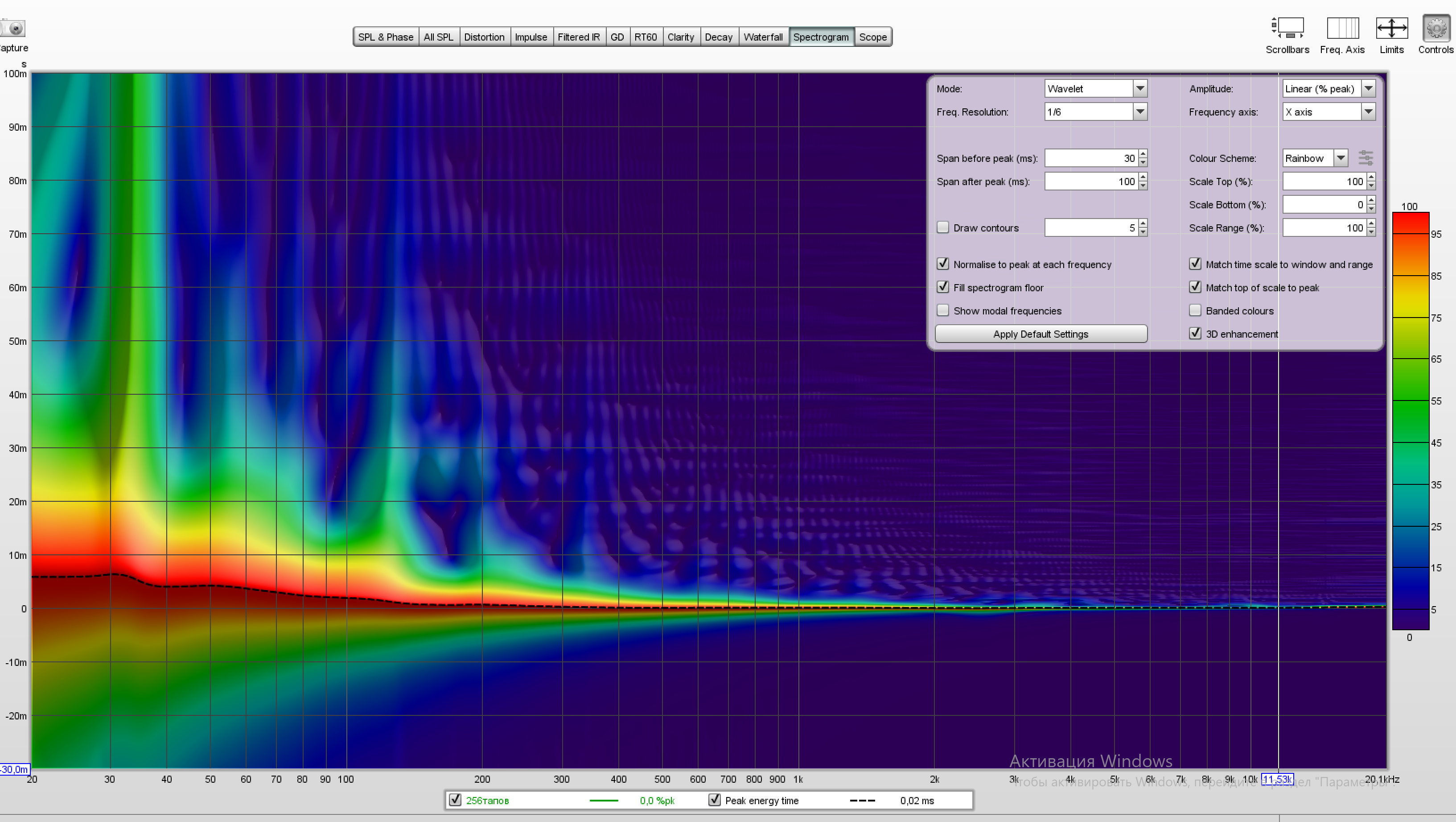

    Заходите в закладку спектрограммы, нажимаете кнопку генерировать и смотрите на результат, та же песня с ватерфолом. Для спектрограммы можно применить вельвет функцию которая даёт более красивую картинку.

    Ниже спектрограмма звуковой карты.

    01.06.2004
    Некрасовский
    1,491
    Вот у меня автоматом ничего не получается. Пытался двигать там что-то во вкладке импульса... но понять бы вообще в тех кривульках где импульс то, а потом к нему подставлять начало, да и в куда ставить конкретно курсор. Электрически у меня на правый линейный вход подаётся сигнал с микрофона, на левый я подаю сигнал через делитель 1к\10к, который цепляю на выход усилителя, работающего на акустику. В JustMLS я просто ставил начало окна на первый пик импульса, но там картинка была всего с одной кривулькой... в REW же столько всего непонятного пока...
    Из-за разницы площадей динамика и порта, измерение для порта нужно откорректировать по формуле: 20*Log(эквивалентный диаметр порта/диаметр динамик) дБ
    Так, а вот для сшивки НЧ и СЧ я такое никогда не проделывал... Т.е. я подразумевал только разницу 4pi и 2pi, но вот разницу площадей не учитывал
  19. #58
    Аватар для Hylics
    02.04.2018
    266

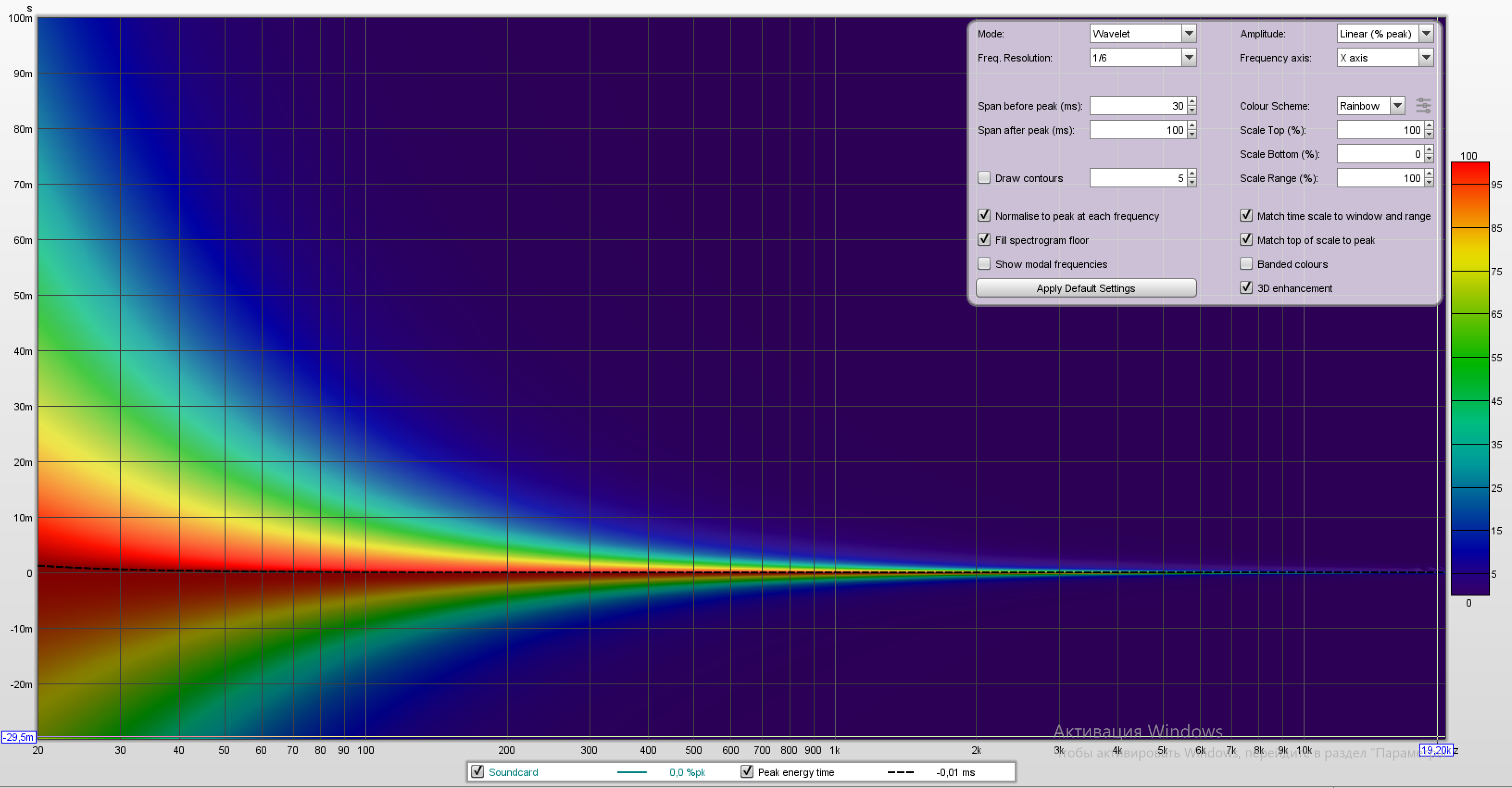

    для сшивки НЧ и СЧ и не нужно использовать эту формулу. Это именно для порта и НЧ измеренных вплотную микрофоном. Порт и НЧ измеряются вплотную, порт корректируется и мержится с НЧ, это даст приближенное безэховое измерение по левому краю. Потом НЧ и остальные полосы измеряются на расстоянии с окном импульса отсекающим отражения от ближайших стен.
Название:	REW V5.20 Beta 1 2021-04-23 17-08-42.png
    вот так у меня автоматом ставится начало импульса (вертикальный красный пунктир). Автоматом он его ставит на пиковое значение импульса, правильно ли это не могу сказать
  20. #59
    01.06.2004
    Некрасовский
    1,491
    Ну вот у меня так пила из фазы... может где-то что-то я упускаю?
    так, ладно... допустим это 1 метр, чтобы баффл видеть и окно ~5 мс. Я допускаю появление артефактов в окне, но хватит ли разрешения, чтобы 500 Гц сшивку смотреть? По сути там диапанос от 200 надо видеть... Просто в JustMLS с 5 мс окном всё что ниже 500 Гц было... странным ))) Но там белый шум использовался. Я делал замеры в ближнем поле 2х динамиков и дальше уже... где-то складывал отдельно СЧ и НЧ, получал график до 600 Гц в ближнем поле, опускал его на какое-то значение затухания по расстоянию - тут не помню сколько там на 1 м считается - ну и склеивал ближнюю и дальнюю зону. Потом издали проверял микрофоном с окном в 20 мс... ну ±там с артефактами что-то было понятно, что вроде сходится и... такой у меня итоговый АЧХ был... а вот тут на форуме что-то выкладывал - https://forum.vegalab.ru/showthread....l=1#post112586 15 лет назад ))))
