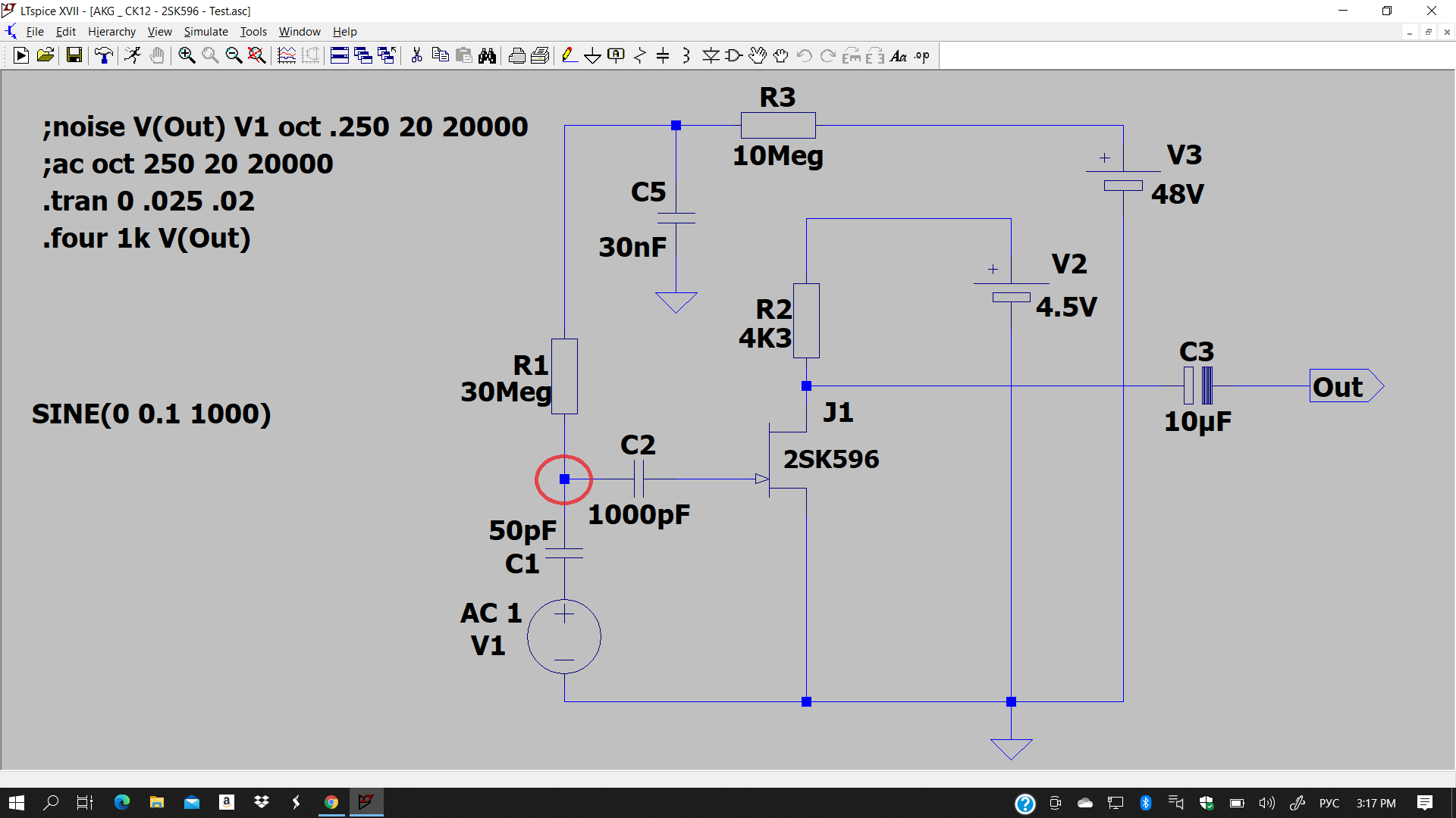

    Наконец получилось собрать всё и протестировать СК12 капсюль...... демо-запись в приложении, она записана в Аудасити и имеет только последующее усиление в 26 дБ для нормальной слышимости!
    Итак, результаты по пунктам:
    1. Микрофон-экспромт сделан из маленькой настольной канцелярской корзины, корзина и дно металлические, магнитятся
    2. Переделывать на Истоковый Повторитель не стал, так как симуляция никаких существенных улучшений не показывает
    3. Рабочей оказалась только одна сторона
    4. Номиналы и подключение согласно схемы ниже
    5. Есть много шума
    6. Искажений и дефектов не заметил даже при крике в микрофон
    7. Усиление минимальное, поты уровней 1 деление из 12
    8. Чувствительность близко к электретному Октава МКЭ-5, приблизительно от 1 до 5 мВ
    Вопросов два:
    1. Нерабочая сторона на вид даже лучше выглядит, чему там портиться, может дело в микро-винтиках и их резьбах, в смысле нет контакта с поляризующего питания ?? жалко !!
    2. Какой будет диагноз капсюля: получится из него хороший микрофон для качественного домашнего развлечения ??
    Спасибо!
Название:	AKG _ CK12 _ TEST circuit SK596.png

    Первая запись была сделана с желанием иметь максимально низкий шум, поэтому уровнень был тоже низкий.
    Эти новые записи наоборот с максимально высоким уровнем. Одна запись без поляризующего напряжения конденсатор 100пФ вместо капсюля, странно капсюль всё равно работает (конденсатор был разрежён на питании!).
    Моё мнение: в этих шумах присутствует много наружного фона - не от капсюля или аудиокарты....... думаю, что такой сеточный корпус не достаточен для полного экранирования, нужна целая металлическая гильза.
    По капсюлю: моё мнение - он работает! и с одной мембраной можно сделать приличную кардиоиду.
    Насколько вы разделяете мой мнение после этих записей ???
    Спасибо!!

    Всё решилось! Причина шума выявлена - плохое заземление из-за больших 2 мм ячеек в сетке корзины! Заземление было, но не полностью, чего оказалось достаточно для получения такого шума!
    После позднего обеда, думая про диагностику этой проблемы, совсем кстати оказалась банка от оливок с идеальными габаритамы для этого случая, пришлось только аккуратно почитстить.....
    Спешу сообщить про консервную банку вместо корзины: два новых аудио, 1) тотальное усиление в 300, и 2) половина...... естественно звук нормально не проходит через банку, но зато шума от Ку=300 порядком меньше если тоже самое делать с Октава МКЭ-5......... в комнате работает телевизор при записи. Итого, мы усилили сигнал капсюля в такой цепи от электретного микрофона до 0.6-1 В, приличная величина !!
    Попробовал писать гитару, но слышно как под водой - нет смысла.
    Завтра буду дырочки делать в банке. Думаю капсюль полностью тестирован! Жалко, что вторая мембрана нерабочая, наверное поэтому и сняли капсюль с микрофона в своё время.......

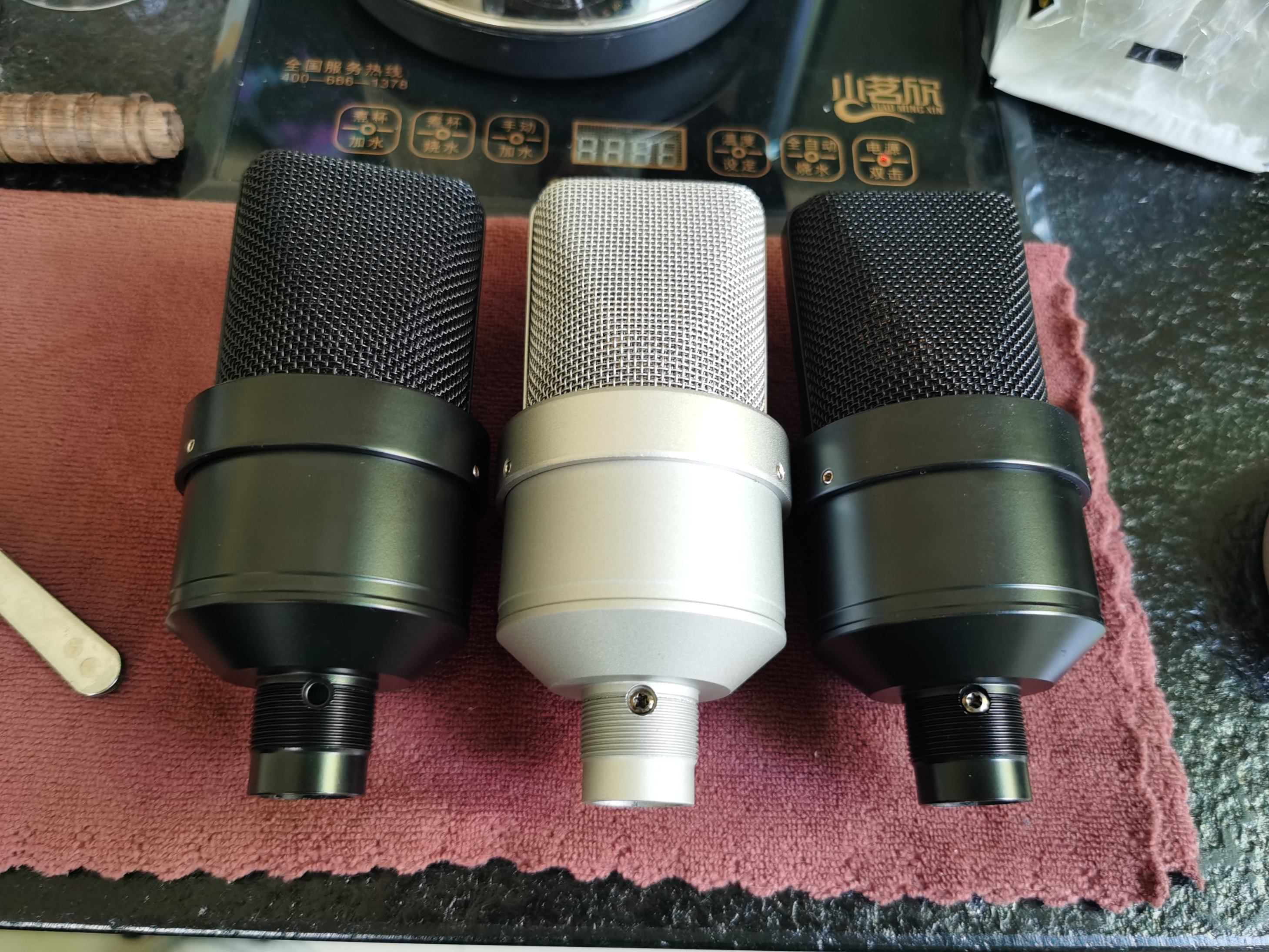

    2) Покупка корпуса микрофона
    Почти две недели поисков бюджетного варианта микрофона как донора корпуса результата не дали. Алиэкспресс, к сожалению, тоже оказался невыгодным и по выбору и по изменённым тарифам доставки (на более массивные предметы стало дороже, чем из США и Европы)..... После случайного посещения сети Алибаба, один из магазинов спросил про доставку через китайский адрес и я вспомнил, что я пользуюсь подобным сервисом при покупках в США и Европе, и эта транспортная компания имеет сервис и по Китаю..... вот так и купил микрофоны Ноймань TLM-103, точнее один готовый и два корпуса со всеми внутренностями. Китайский магазин и продавец были на высоте, они не только предложили идеальный для меня вариант, а даже изготовили эти два корпуса чёрного цвета за пару дней!

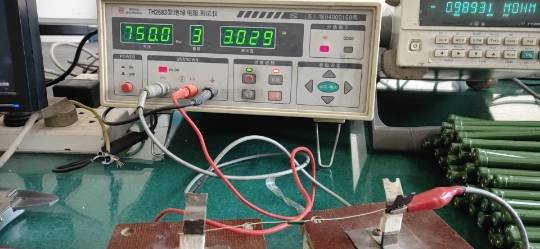

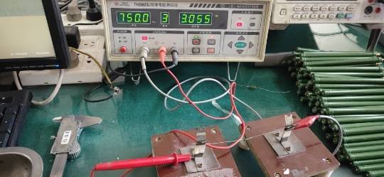

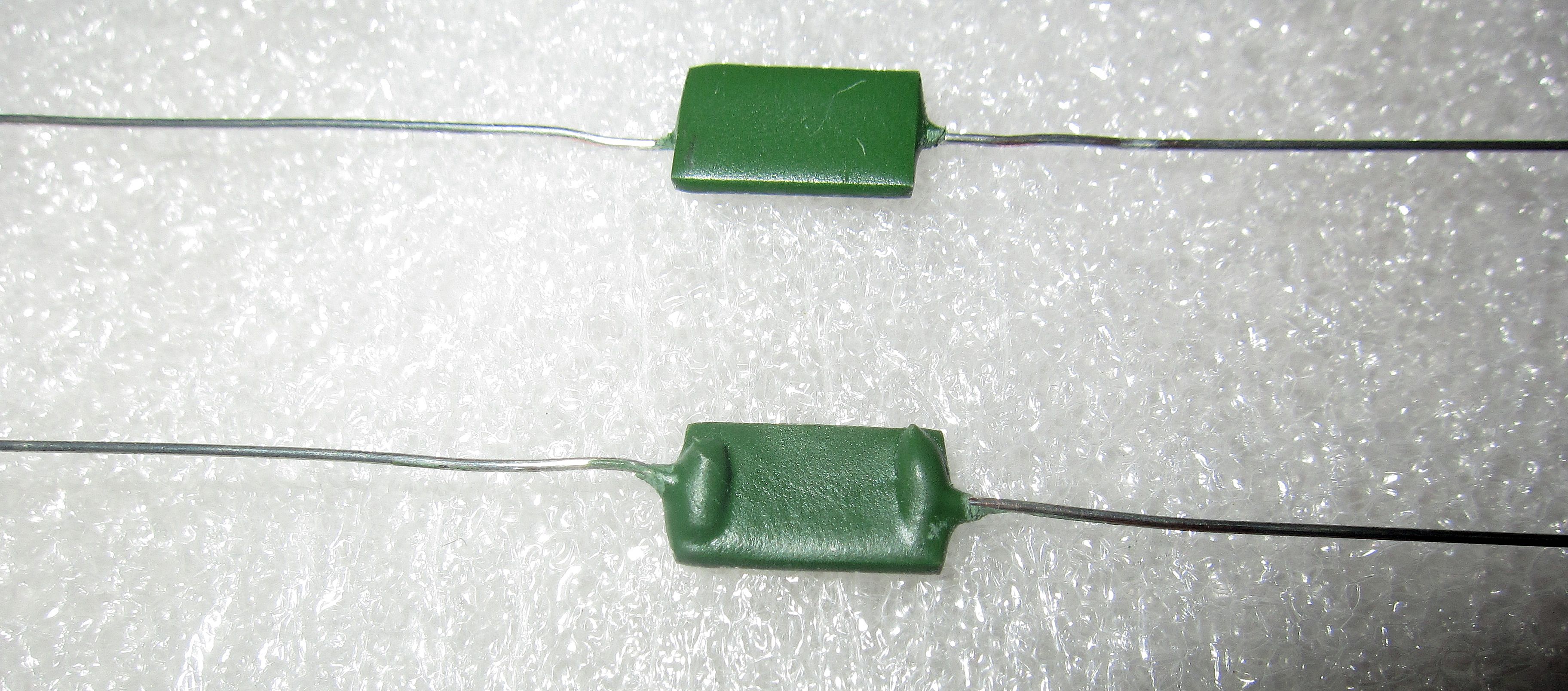

    3) Покупка высокоомных резисторов
    Не вдаваясь в детали поисков таких резисторов в США-Европе и на Алиэкспресс, скажу прямо, что купил их тоже на Алибаба через китайиский адрес компании-транспортёра.
    Но, всё же длжен заметить, что наличие таких резисторов всегда ограничено везде и в США, и в Европе, и даже на Алиэспресс где только один магазин имеет их в наличии и только двух номиналов 1 и 10 ГигаОм.
    И эта китайская компания оказалась на высоте, они не только моментально и полностью обеспечили детальной информацией по своим резисторам, но также мгновенно за один день отобрали и отправили более близкие по номиналу резисторы, паралелльно предоставляя всё на изображениях.
    Всё уже в пути и должно быть на месте через неделю, на дальнейшую сборку ещё неделя или две. А потом результат как наглядность для всех любителей музыки и электроники!

    Наоборот, вот имена людей, к которым вы можете прямо обратиться по этим резисторам и микрофонам, уверяю вас вы останетесь рады и довольны!
    Компания резисторов Xianyang Qinhua Special Electronic - Сара Ли.
    Компания микрофонов Jiangmen Huluwa Electroacoustic Equipment - Шибин Жанг.
    Готовый микрофон 103-й модели стоит $30, сам корпус $10 и в цену не входят только капсюль и плата, шасси-джек-винтики-седло идёт с корпусом.
    Резисторы RI80P-02 сопротивлением 3 ГигаОм мощностью 1 Ватт - $1. Эти резисторы самые маленькие длиной 1 см и доступны от 10 Ом до 5 ГигаОм.
    Доставки до китайского адреса у меня стоили $2 за резисторы (10 штук), и $5 за три микрофона.
    Доставка из Китая в Тбилиси $1 за резисторы и $10 за три микрофона.
    Весь бюджет за резисторы и микрофоны - $68.

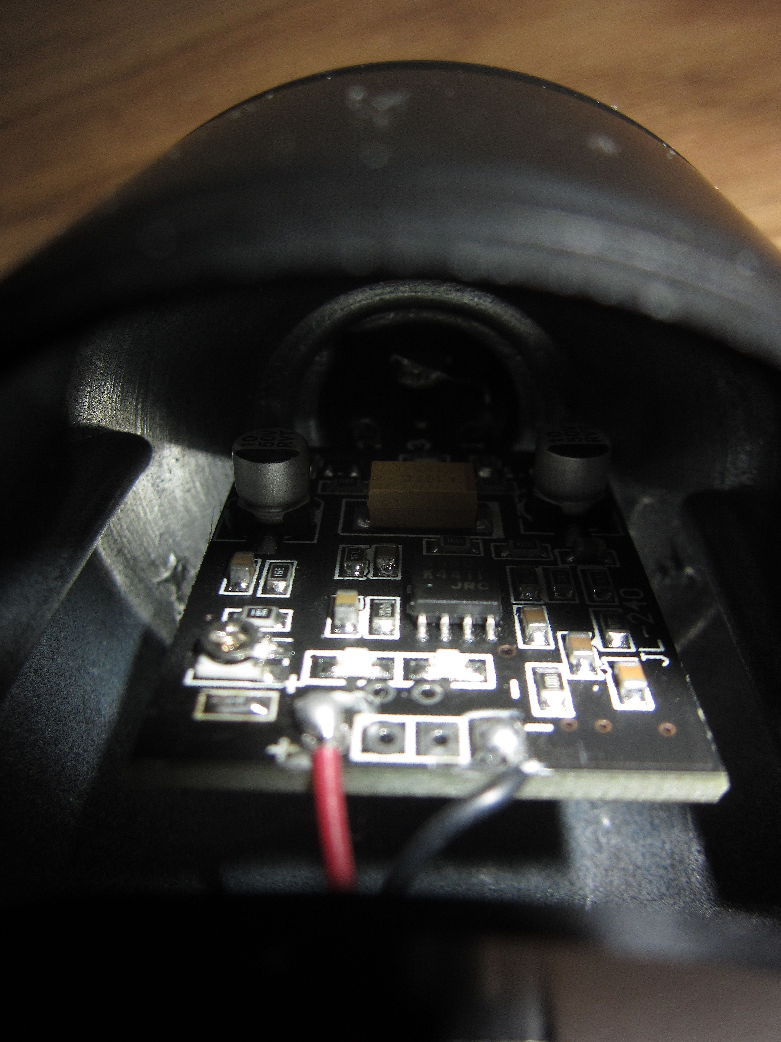

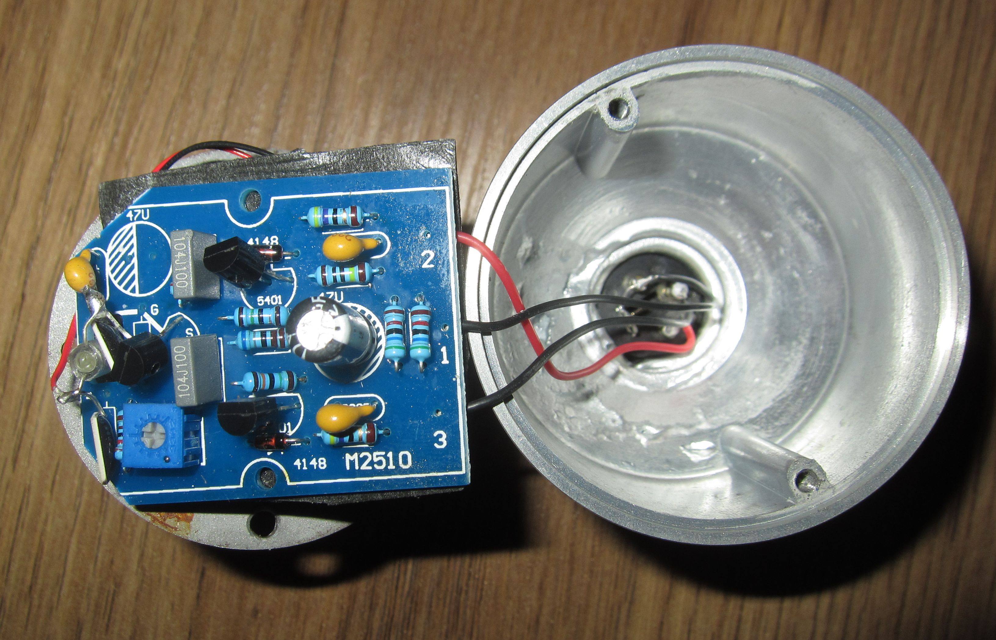

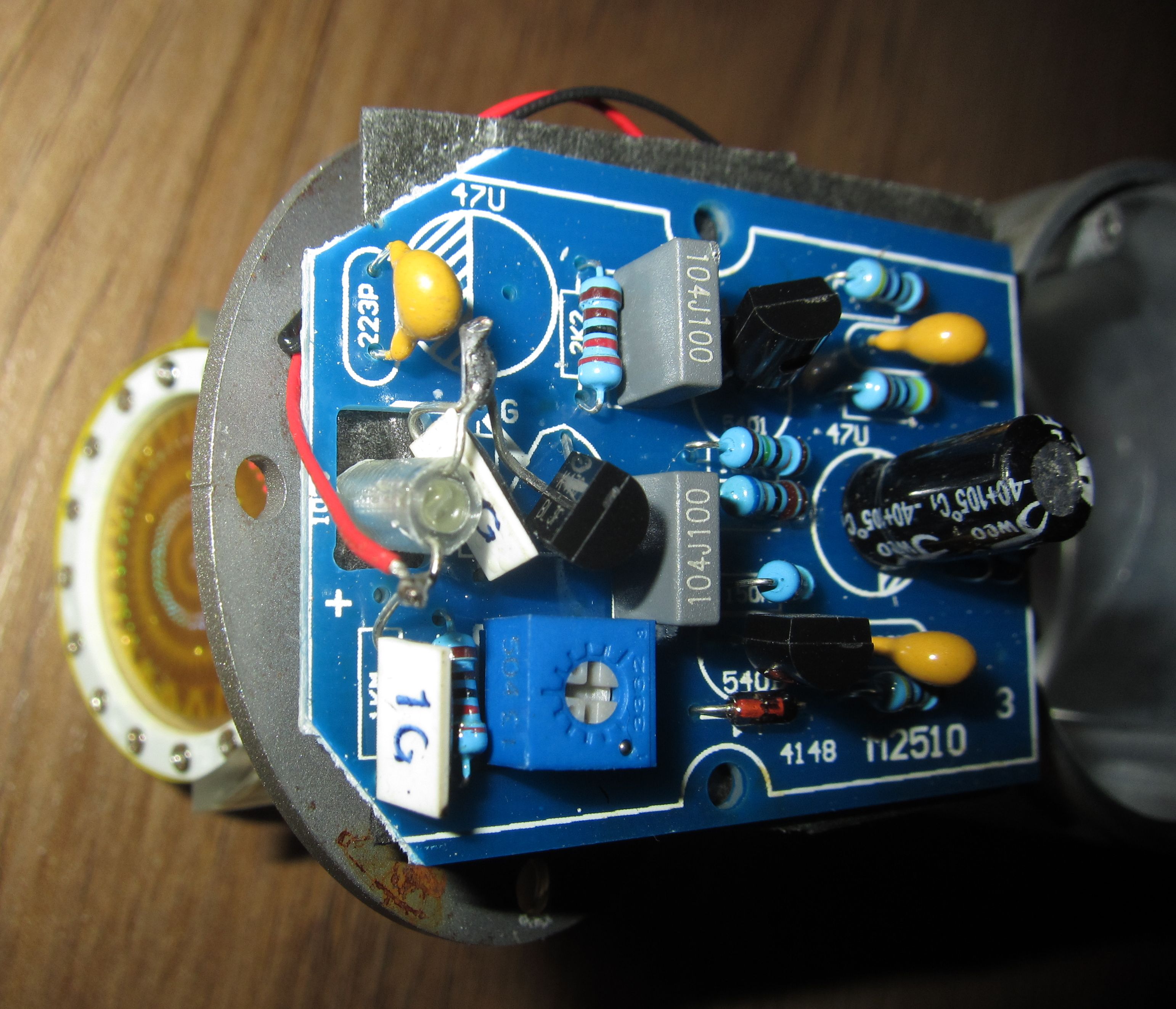

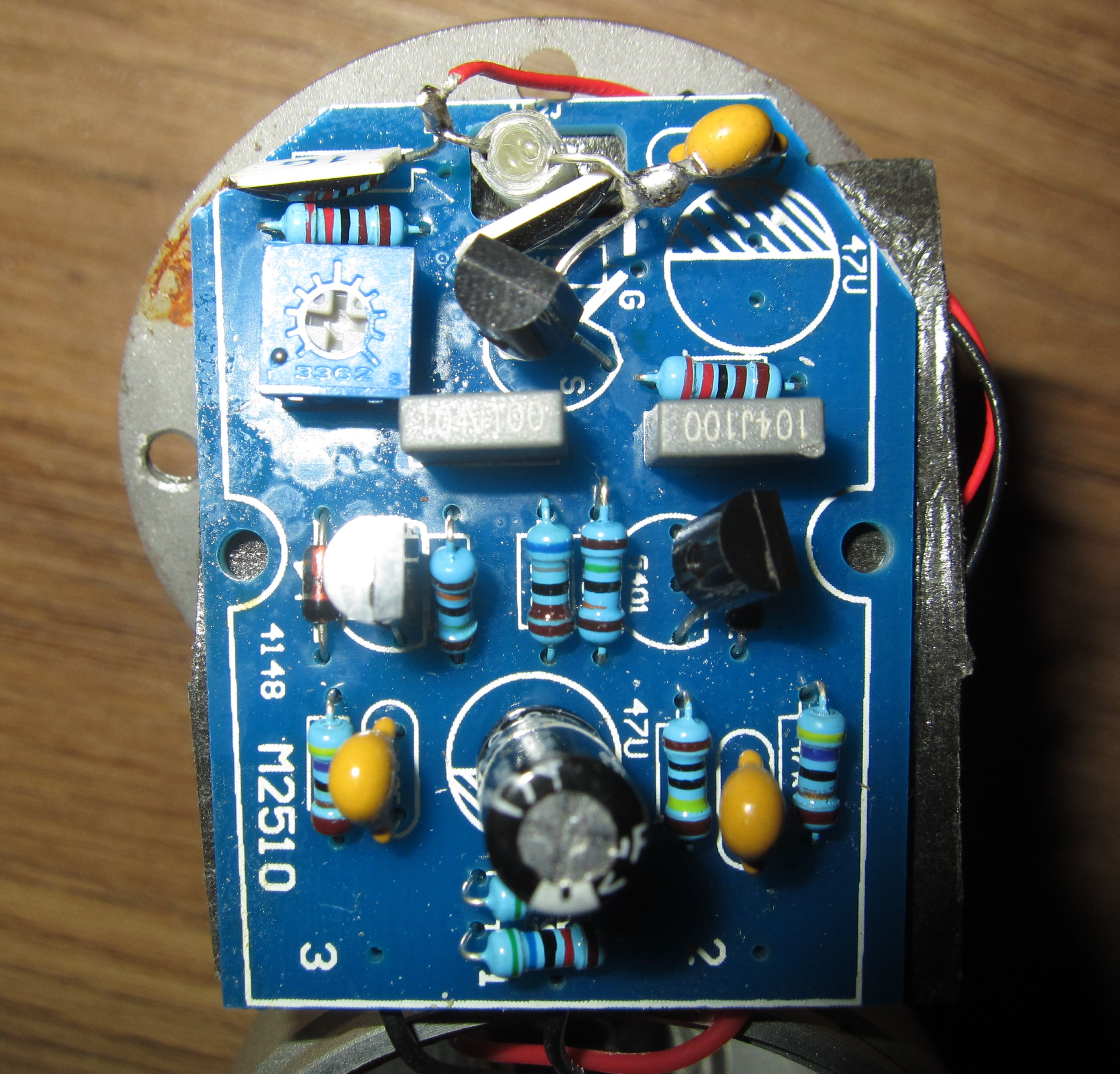

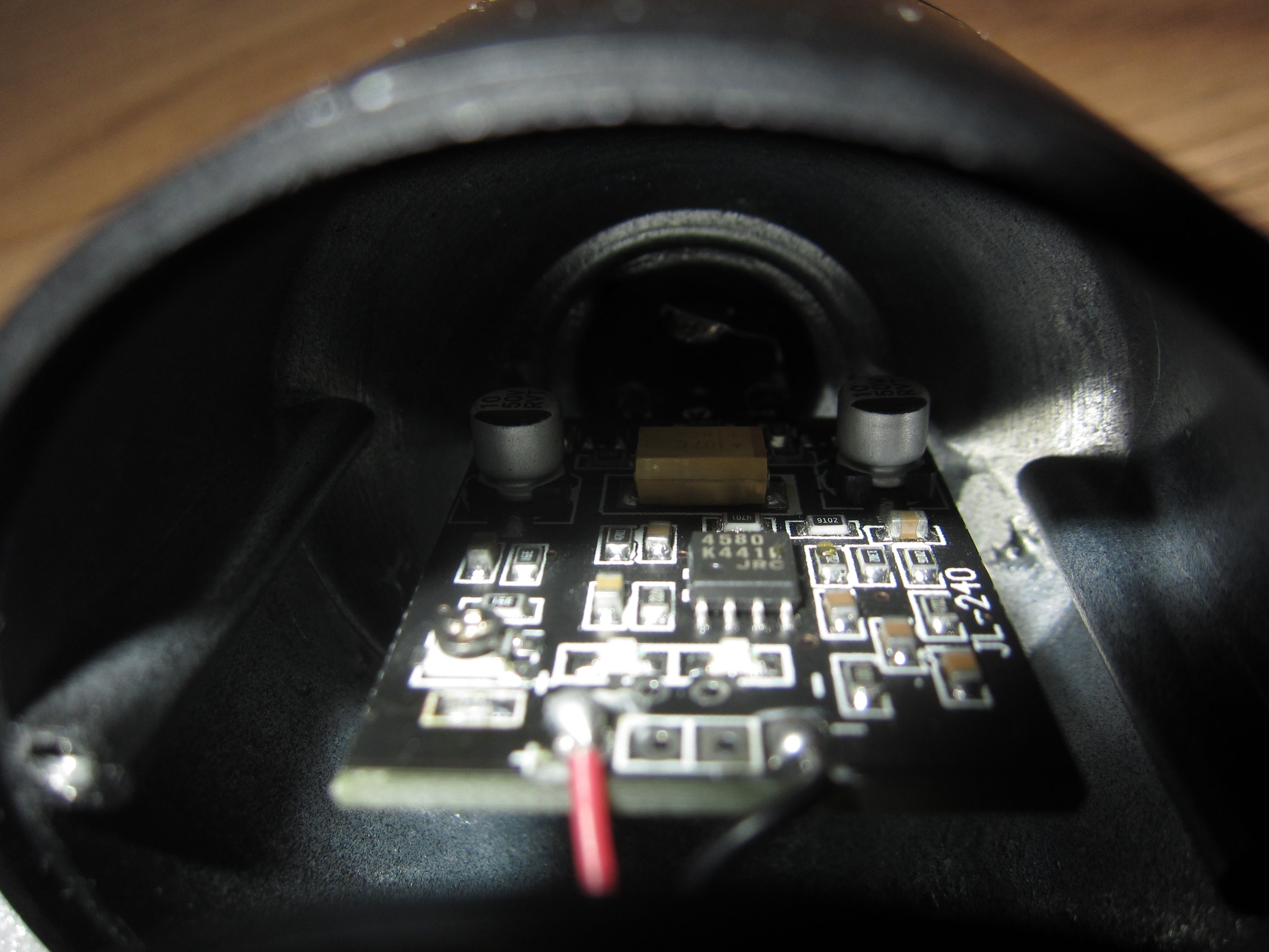

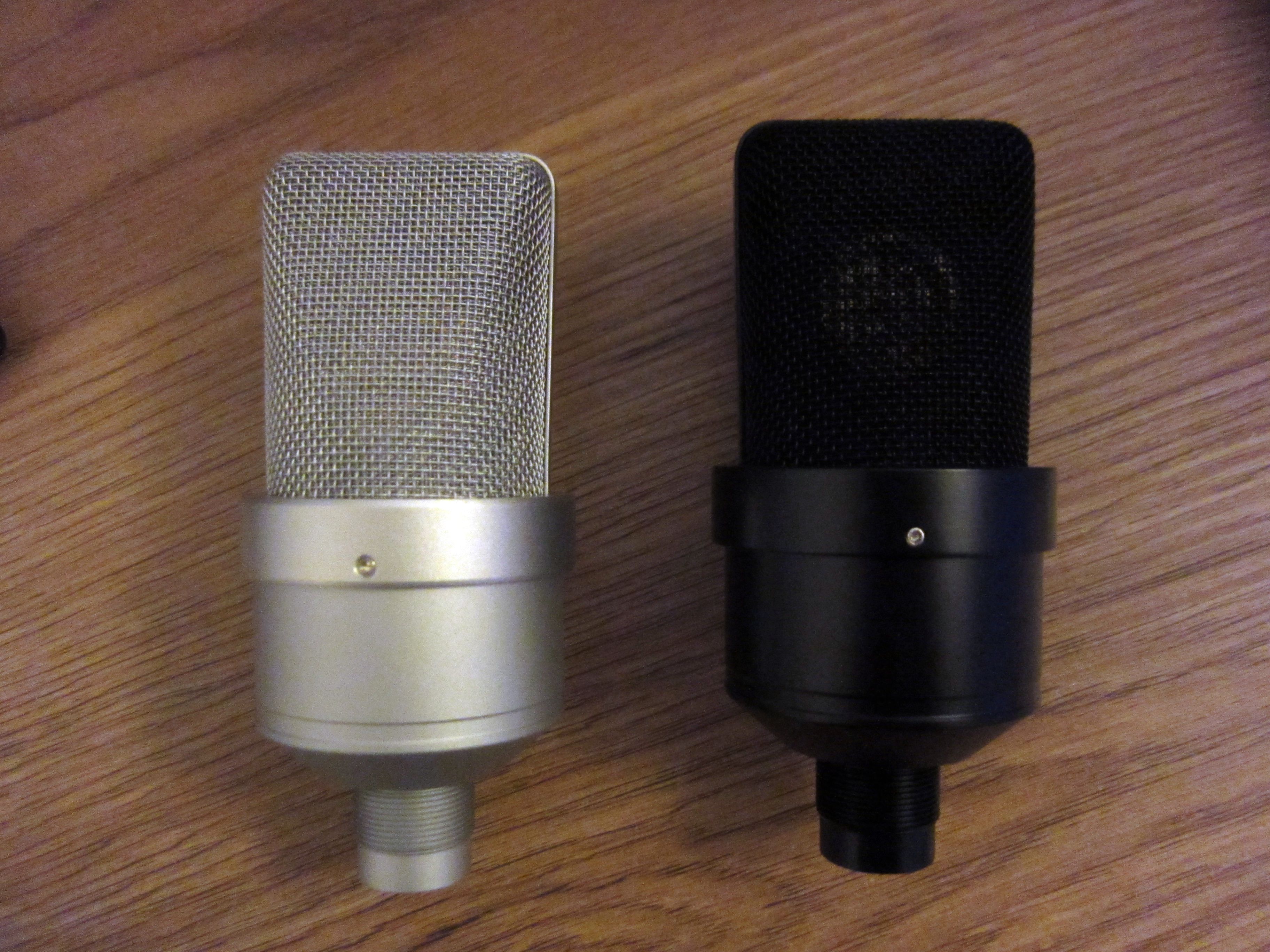

  14. #54
    Аватар для Schertler
    06.04.2012
    Тбилиси, Грузия
    1,029
    По умолчанию Re: Определение капсюля 34 мм и постройка конденсаторного микрофона

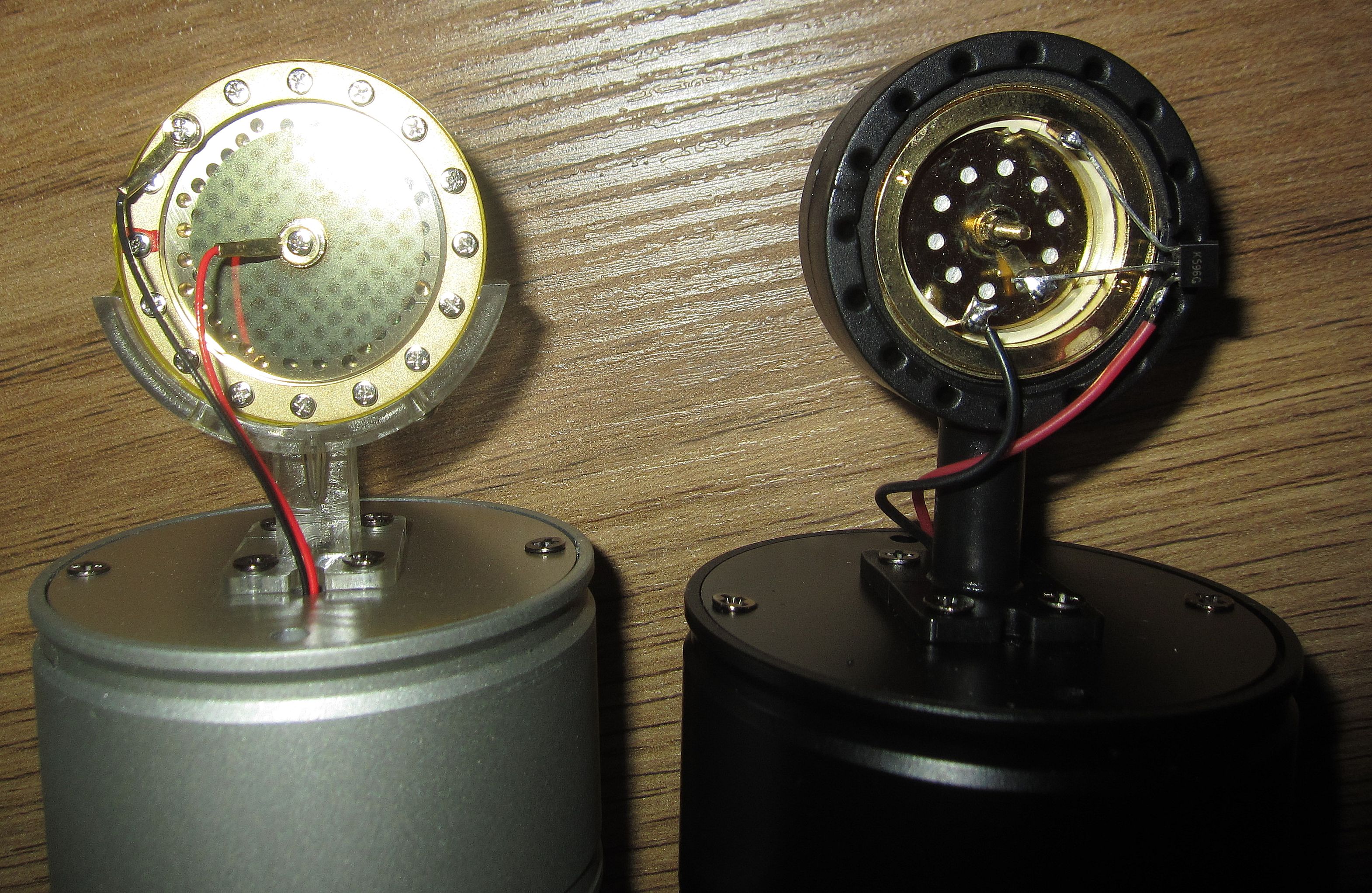

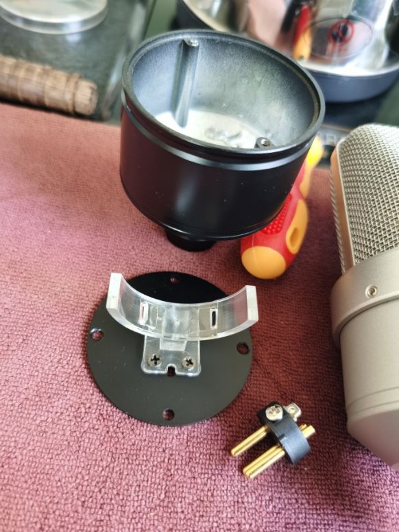

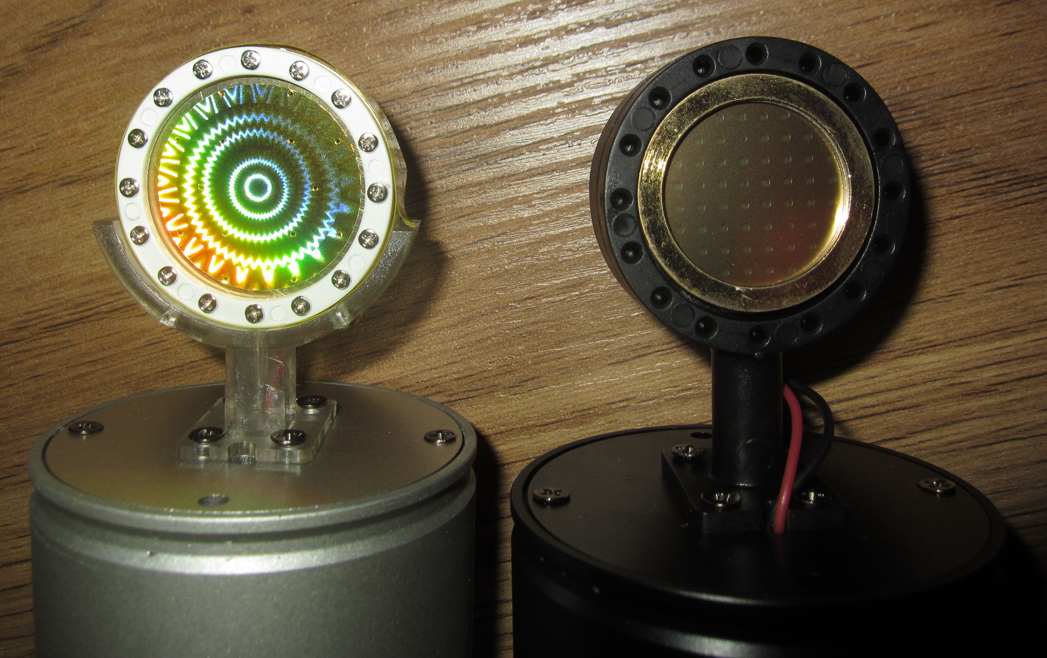

    Пожалуйста, взгляните на микрофоны-реплики Neumann TLM-103. И дальше Гига-резисторы.
    Один микрофон с капсюлем 34мм, второй же 26мм. Большой это конденсаторный с центральным отводом. На фото платы видны все детали, высокоомные резисторы стоят 1Г, полевой транзистор К170, биполярные 2N5401. Входной конденсатор приличный, похож на мой германский - прозрачный пластмассовый корпус.
    Второй 26мм микрофон электретный, на фото виден транзистор SK596, плату не смог вытащить так как не оказался шестигранник этого диаметра. Сделано всё прилично! Стоит ОУ 4580, почти во всех микрофонных предусилителях встречается.

    Резисторы: выглядят прилично, но на них нет ни единой цифры-буквы.... размером маленькие - 10мм.
ID:	391242 Нажмите на изображение для увеличения.
  15. #55
    Schertler, спасибо за фото!
    Из необычного: заметил странный способ демпфирования для задания диаграммы направленности на 34мм капсюле - хитрые китайцы взяли половинку капсюля K87, прикрутили мембрану с наклейкой, сделав в ней отверстия. Касательно его электроники - как и ожидалось, выбрано решение Schoeps.
    Черный микрофон - электретный, на 25мм капсюле, с конвертером импеданса на K596 и буфером/усилителем(?) на JRC4850.
    ОУ потребляет достаточно большой ток и, для применения с фантомным питанием, его видеть несколько непривычно. Объясню почему: чем больше потребляемый ток от "фантома", тем больше возможен перекос по токам в ветвях HOT и COLD из-за погрешностей резисторов симметричной части выхода.

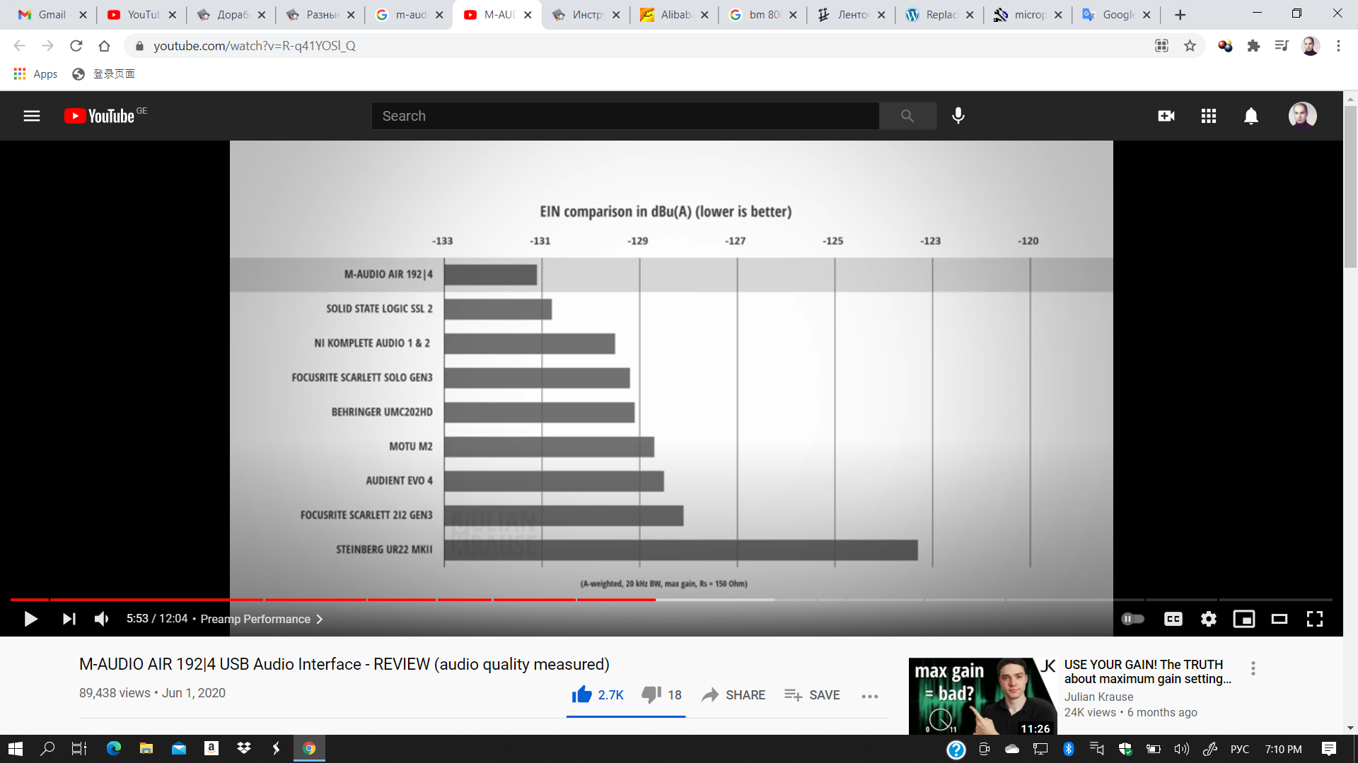

    Кстати, можно найти тесты уровней фантомных напряжений в интерфейсах, если правильно помню эти параметры встречались от 46 до почти 50 В..... самый лучший показатель видел у MOTU, именно этот интерфейс я собираюсь покупать после, модели новые и ожидаю понижения цен.....
    Вот кстати и данные по шумам от разных массовых интерфейсов:
    Стандарт подразумевает 48±4В, насколько помню.
    Да и по существу, современные микрофоны не работают "в чистую" с этим напряжением - обычно снижается до рабочего для умножителя поляризующего напряжения, как правило - 13..15В.
