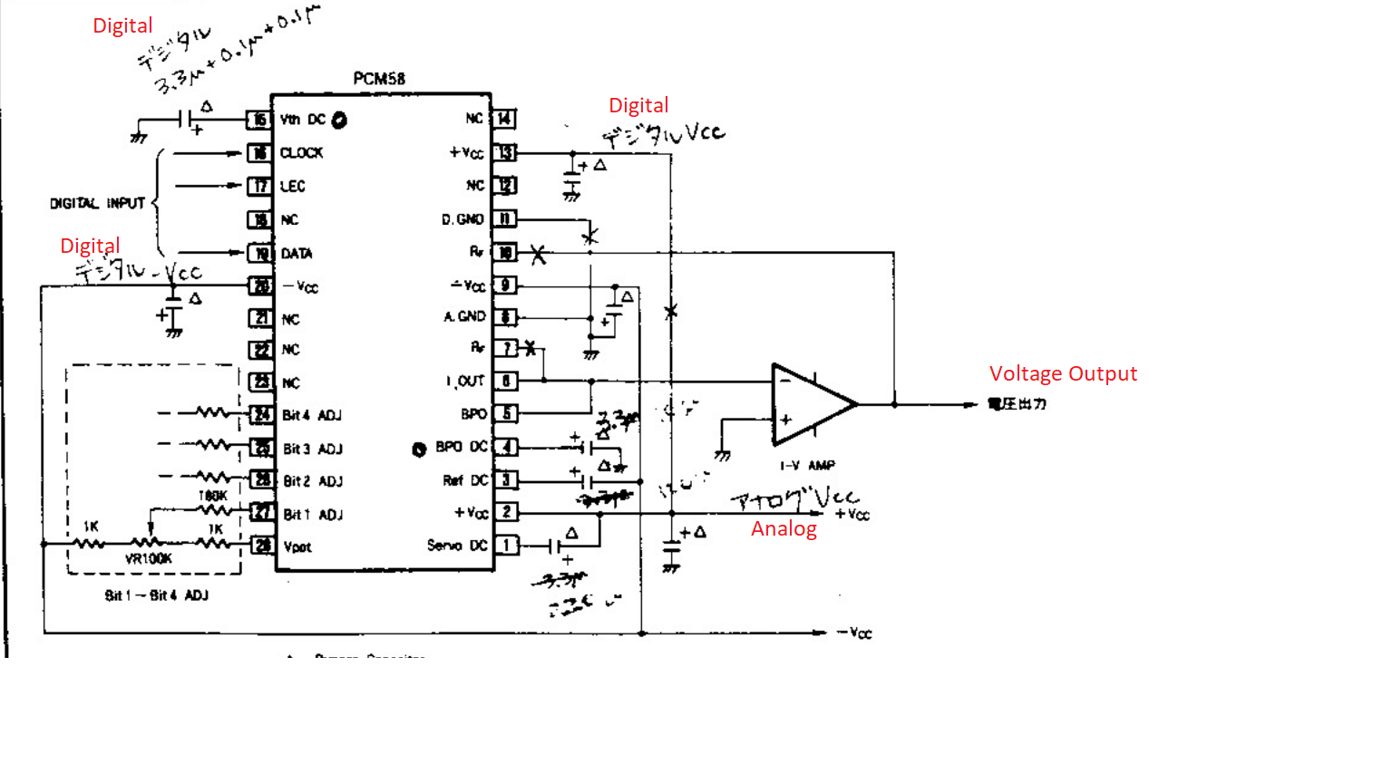

    внутренняя структура
    схема обвязки и питания
Название:	Снимок экрана (78).png
    Я слышал много реализаций PCM58 есть такая особенность, что звук сухой поджатый, относительно своих братьев, например PCM63, PCM1702, но при этом чувствуется большой потенциал.
    Как видно из структуры pcm58 ноги 13, 20 питание логики, по даташиту предлагается объединить их с аналогом, я думаю 13ую ногу все же можно запитать от отдельного источника, 20ая звонится с 9ой, как 40 Ом, из структурной схемы это тоже видно.
    Затем думаю на 2ой и 9ой ноге увеличить ёмкость хотя бы до 100мкФ

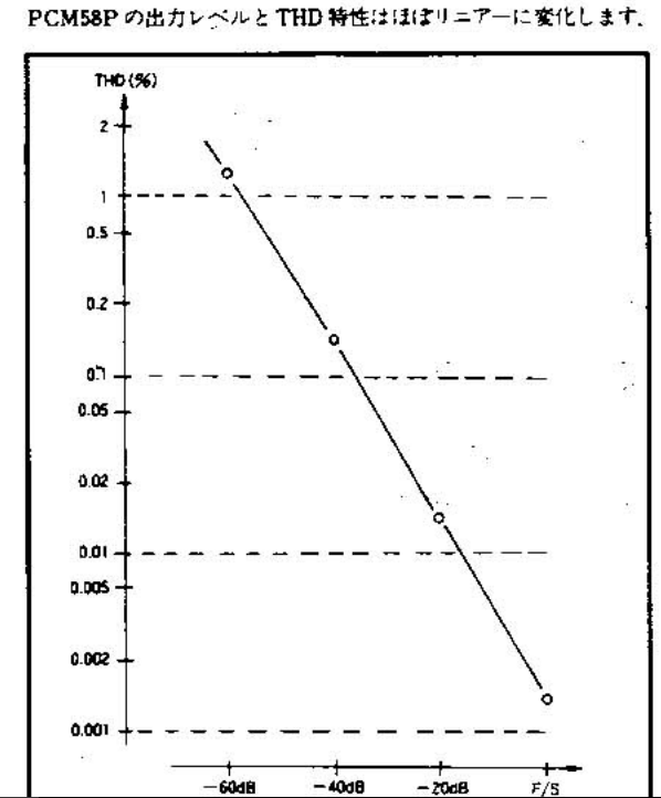

    верным будет когда у мултибитов не будет этого Нажмите на изображение для увеличения.
Название:	Снимок экрана (81).png
ID:	382048 хотя мне слушать, а не мерить

    Новичок Аватар для iasuka
    07.05.2016
    31
    По умолчанию Re: PCM58 Обвязка и особенность звучания.
    только нифига не понятные
    Ну кагжэж! Там всё чёрным по-белому, по японски.
    К сожалению, в тех надписях не содержится никакого тайного знания. Приаттачил перевод.

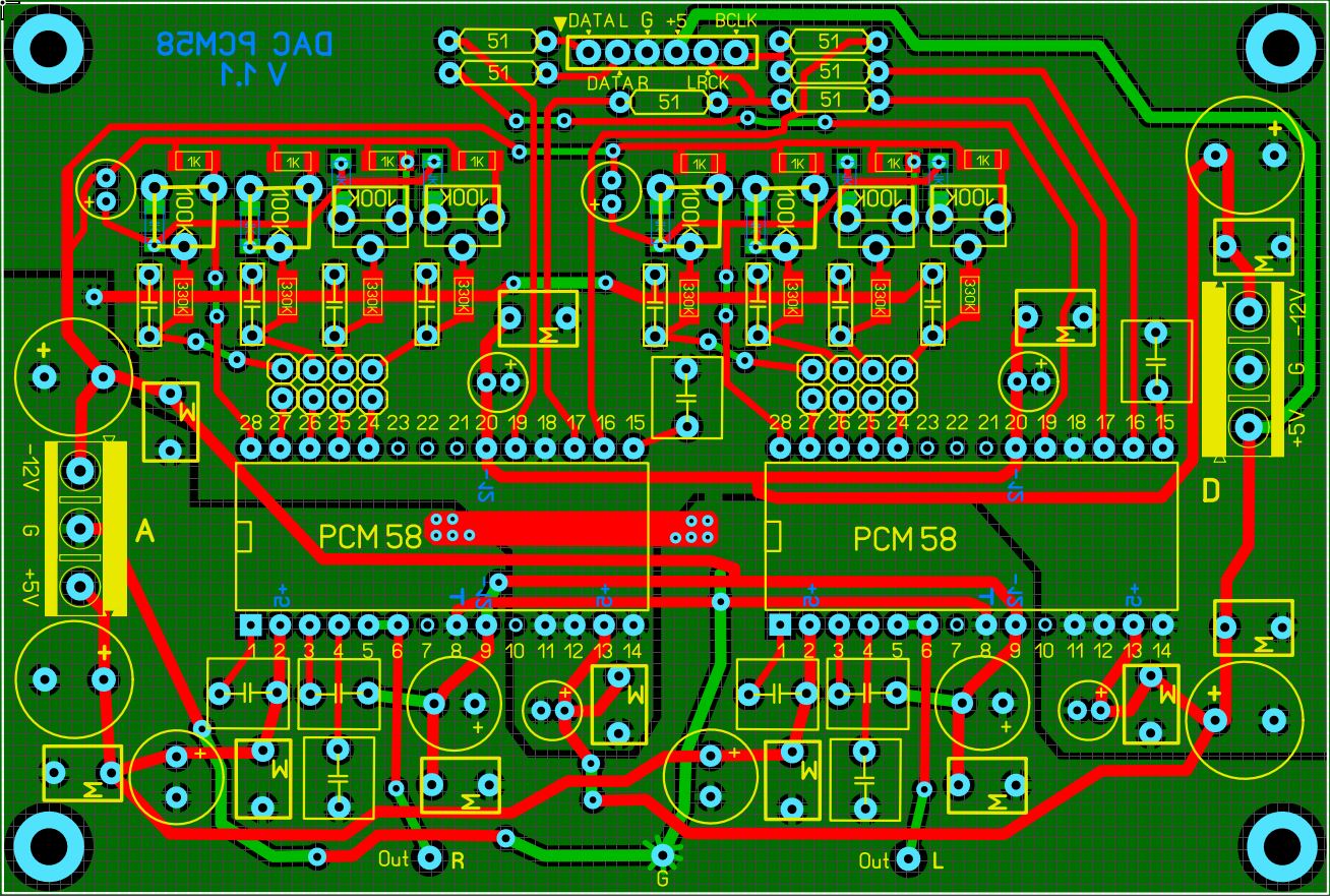

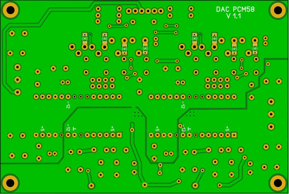

    Furious_Dima, а вот моя развязка основной платы для PCM58. XMOS "Болгарин".
ID:	382091 Нажмите на изображение для увеличения.
    14.01.2009
    33
    2,424
    Что, так все плохо?
    Окраску любого ЦАПа можно привязать к какому либо ассоциативному ряду и лучше б этот ряд оказался наполнен положительными впечатлениями)
    Пока могу сказать что у tda1540 у более нейтральная, естественная подача и в тоже время возможно пока единственная микросхема когда включаешь лирическую песню, трек заканчивается и вы говорите "давай еще разок послушаем", так еще раз и еще раз) По эффекту когда у всех инструментов своя собственная динамика и скорость, не завязанные друг на друге - только tda1540, совсем немного на tda1541, либо винил, либо слушать музыку в жизни)
    ---------- Сообщение добавлено 16:41 ---------- Предыдущее сообщение было 16:29 ----------
    Сейчас лучше, но не вижу где параллельно дорожкам с данными дорожки с землей?
    1-4ая ноги что по индуктивности?
    Если планируете шунты 9, 13, 20 типы конденсаторов нужно поменять местами
    вывод 15ой ноги можно даже под большой smd сделать...
