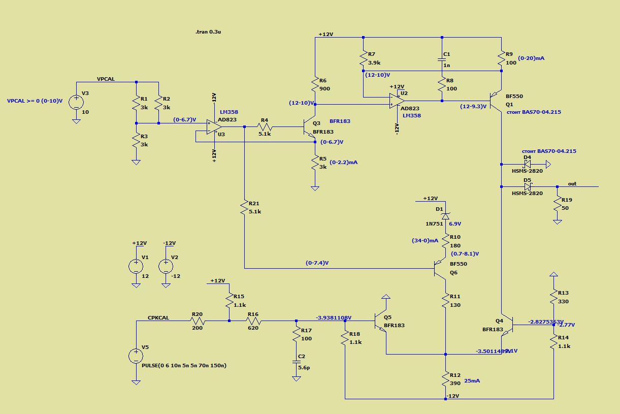

    Закупил детали как указано на схеме, кроме транзисторов BF550 и диодов HSMS2822, их не было в наличии в магазине.
    Вместо них поставил BFT92 и диоды BAS70-04.
    Операционный усилитель - LM358, кажется, здесь подойдет почти любой.

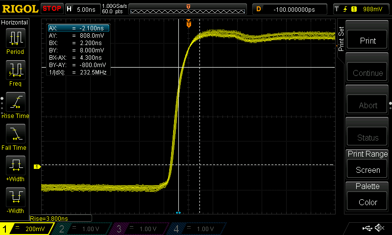

    В результате схема работает, но фронт не такой крутой, как в оригинале (там менее 1 нс, у меня больше 2 нс).
    Это измерено на Rigol*e, но на широкополосном осциллографе форма аналогичная, только время меньше:
    Пробовал ставить транзистор 3906, результат не поменялся особо.
    Вопрос, какой параметр какого элемента мог повлиять? Или может быть, дело в разводке?

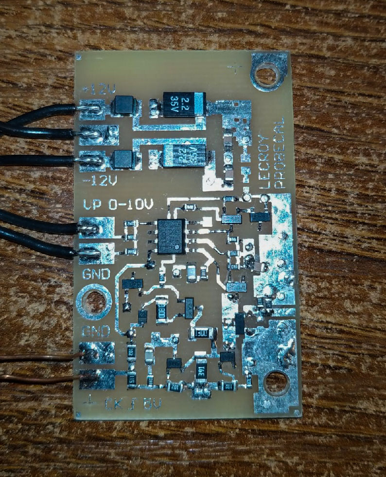

    Фото платы (шины питания с другой стороны, выполнены напаянными полосками текстолита, чтобы земля оставалась сплошной):

    Это я выкладывал схему из мануала на свой осцилл.
    Если там была осциллограмма фронта, то снята на этом осцилле (500 МГц). С 50-Омного входа.
    В данном разе непонятно как генератор к осциллу подключен, какая полоса у Ригола, какая у более широкополосного.
    Время нарастания, которое мы видим, в основном определяется полосой вертикального канала. При условии что входное сопротивление 50 Ом и нет никаких делителей.
    Если в эксперименте это было так, то непонятно откуда горбик/провальчик на полке.
    Это либо так скорректирована сквозная АЧХ осцилла либо есть косячок в разводке платы. Выход-это где короткий полосок между двух полигонов?
    Резисторы 100 Ом 2 шт с выхода на землю лучше подключить к разным земляным полигонам, под этим участком оставить кусок фольги с обратной стороны и прошить ее с полигонами проволочной перемычкой.
    Кстати о цепочке R17 C2. Можно поставить подстроечник вместо С2 и покрутить - горбик может спилиться.
    Точно, это были Вы)
    В той теме осциллограммы не нашел, просто было написано, что около 1 нс фронт.
    Измерялось активным пробником с полосой 1,5ГГц (Agilent какой то) прямо с выхода. Как я понимаю, здесь не обязательно подключать к 50 Ом-ному входу?
    У Ригола полоса 100 МГц. Понятно, что этого мало, но форма сигнала сохраняется, то есть внизу растет быстро, а наверху становится все более пологим.
    Выход - да, этот полосок.
    Пробовал и с двух сторон резисторы, ничего не изменилось. Там, кстати, есть металлизация с другой стороны и перемычки тоже есть.

    полоса 100 МГц
    Скорость нарастания в районе 3,5нс. Быстрее он не прорисует. Вот так. Так что все работает как надо.
    Просто пробник настраивать надо, сравнивая форму сигнала с канала, куда включен генератор (непосредственно) и параллельно его выходу пробник, подключенный к другому каналу.
    Будут две картинки, та что с пробника с задержкой, подстройками пробника желательно добиться почти полной идентичности - особенно на "полке" импульса.

    Интересная схемка ... А точно вход снизу? ... по-моему CPKCal это какая-то внутренняя синхра ЛеКроя ... а вот VPCal это вход с гены ...
    По идее , вход именно импульсов должен быть снизу , так как там стоит цепочка какой-то ВЧ коррекции ( R17 , C2 ) ... тогда можно логически предположить , что верхний вход с более узкой полосой ( сигнал идёт через 2 ОУ ) определяет размах выходных импульсов . Но тогда непонятно , зачем там в оригинальной схеме от Le Croy ( pdf файл ) нужна сборка из двух быстрых диодов CR6001 ? Ведь открываться эти диоды могут лишь тогда , когда на выходе входного ОУ ( A6000 ) отрицательное напряжение ... притом в таком режиме цепь ООС в ОУ разорвана , выход в насыщении - что для передачи импульсов явно нехорошо - это если предположить , что они таки идут на верхний вход . Опять же , при таком отрицательном выходе A6000 одновременно возрастает ток Q6001 , а ток этот отбирается через эмиттер от тока Q6000 , и это при полном пропадании тока через Q6004 - а смысл ? Мутная какая-то схема , короче говоря - логики не видно , да и лишнего понапихали - один ОУ там уж точно лишний , да и несколько транзисторов тоже ...

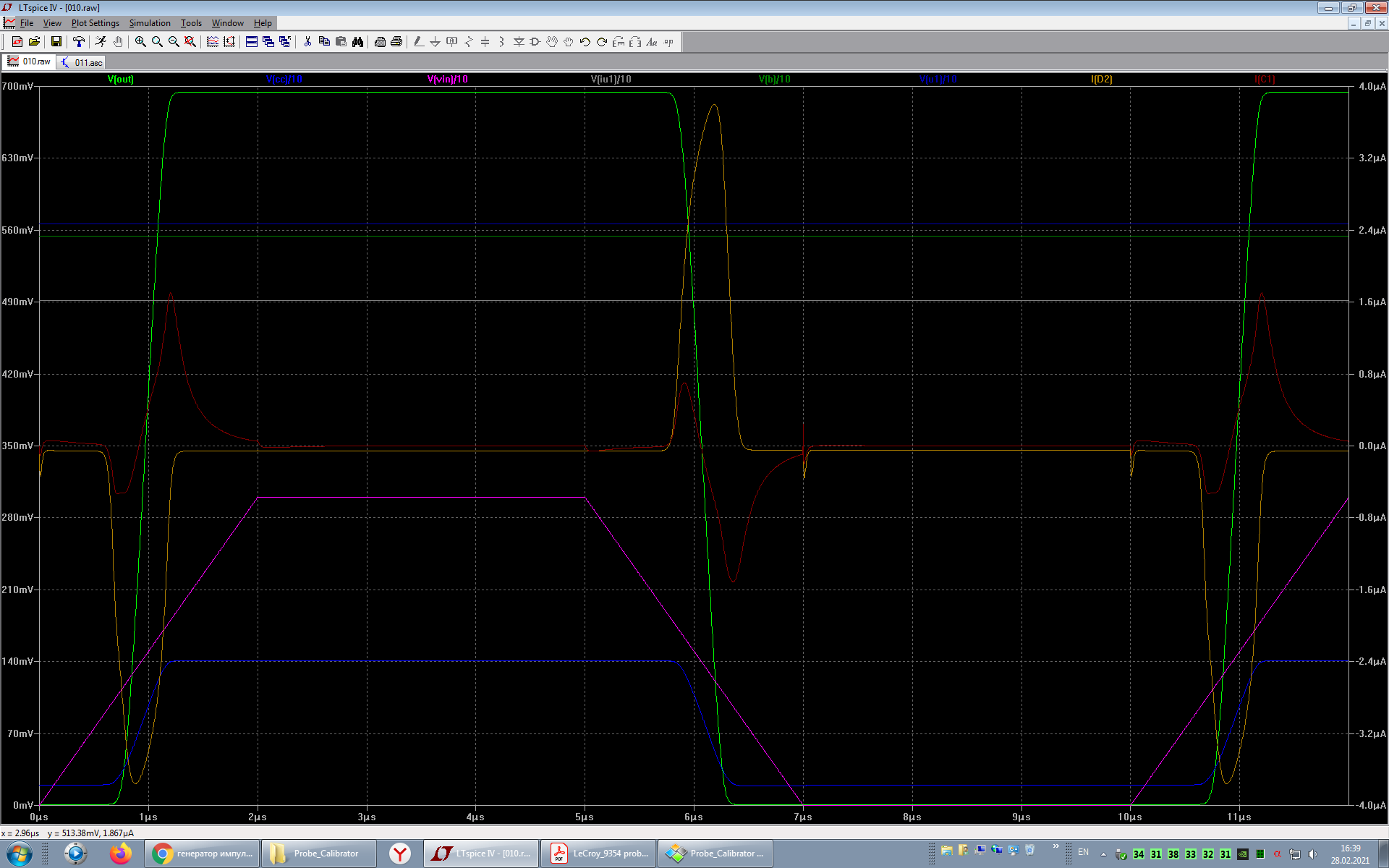

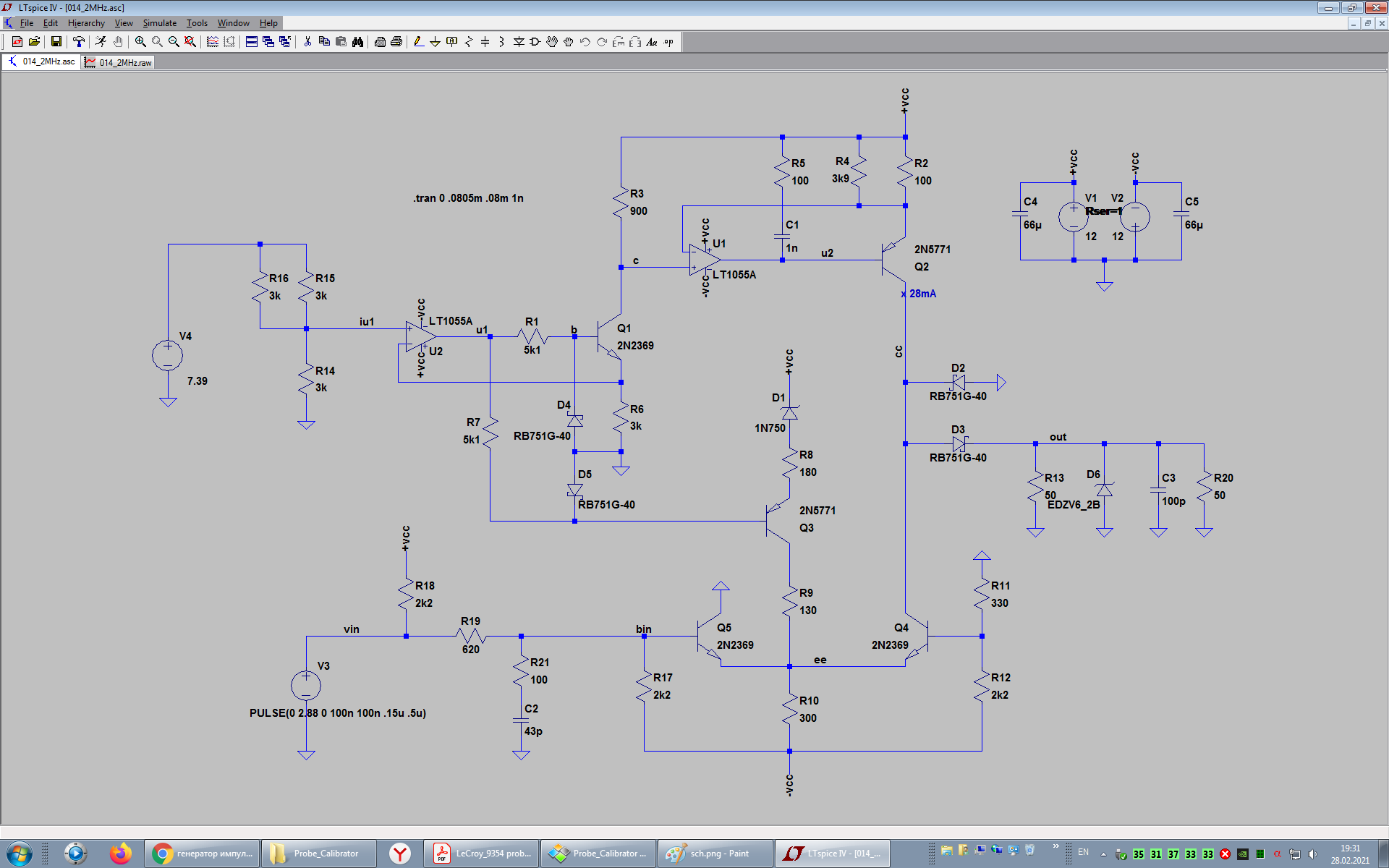

    крутнул в симе, со встроенными транзисторами, - схемка шикарна! - фронты идеальны! и одинаковы! хоть и не такие быстрые, как в оригинале, но принцип понятен!
    ... дело "за малым" - развести без косяков ...
    boatsman,
    видимо подстраховались от отрицательных перепадов на верхнем входе ... по идее, на схеме из вложения, таким аномалиям там взяться неоткуда ... но пусть будут, на всякий ...))
    ... Верхний вход, похоже для точной настройки формы сигнала при подходе к нулевому уровню ...
    Амплитудой импульсов нижнего входа можно слегка подстроить скважность ...

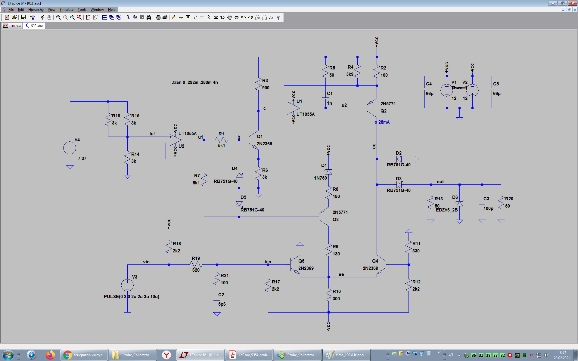

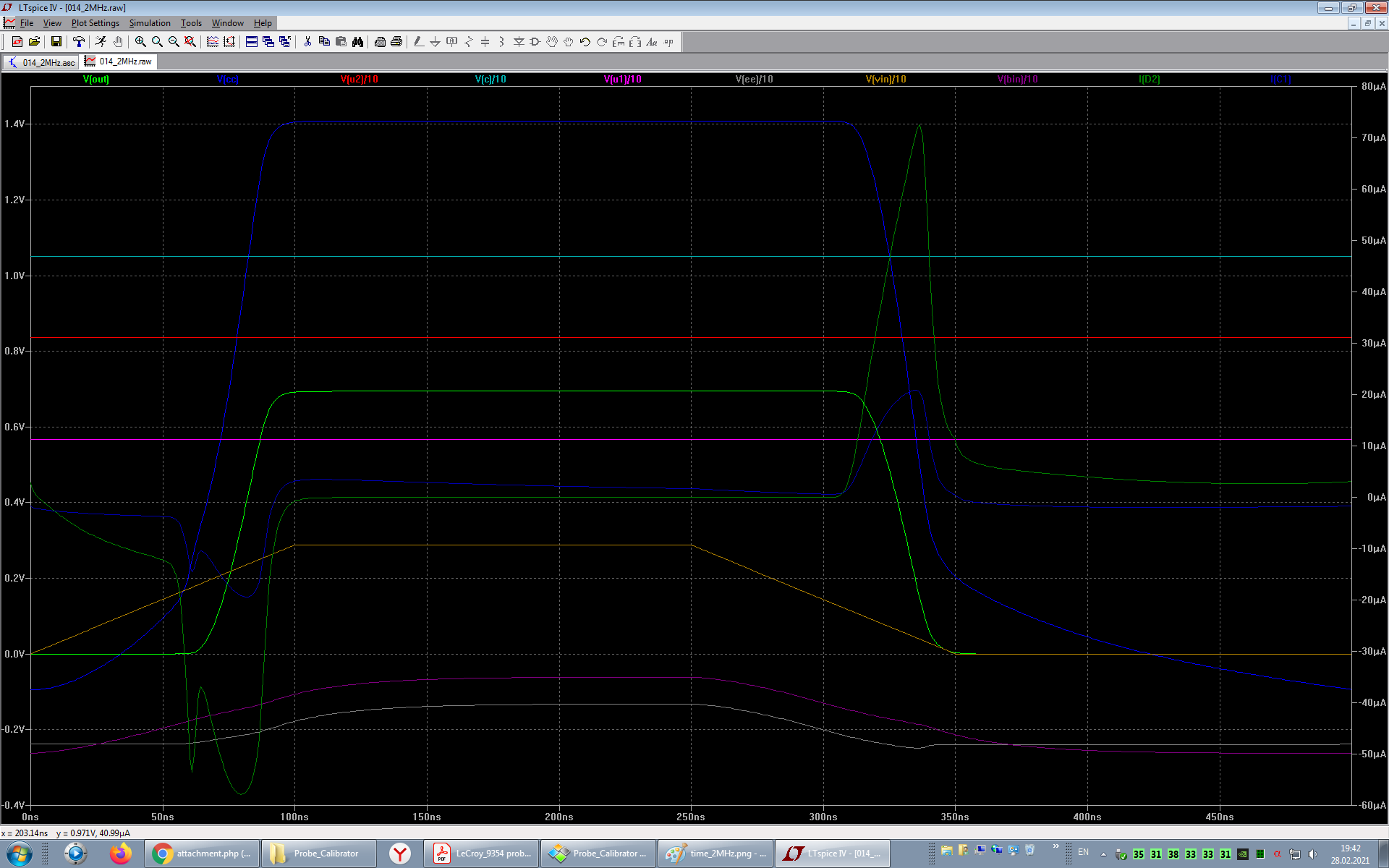

    Последняя редакция ... - со встроенными в LTSpice транзисторами/диодами, с емкостями на порядок больше оригинала, скорость нарастания около 18нС/700мВ, при вх. сигнале 100нС/2,9В - 2МГц
    файл симы во вложении ...
    ...получилась кака.
    Поясняю: pnp транзистор задает фиксированный ток в нагрузку, через диод D3, правый npn диффпары этот ток откусывает и диод закрывается.
    Диоды 1N5711/1N5712 или подобные hp28xx.
    Транзисторы как прописано на первой схеме, pnp желательно тоже боль-мене быстрый (емкость помене).
    2SC4226 и 2SC3356 пробовались на роль npn с успехом.
    Хотел более простое загрузить на чистом диффкаскаде, но чото у Слона жопа какая-то.
    И не надо печаткоффплаткофф, это детство. Паять выход на земляной плоскости навесом, ничего не лудить, минимум припоя. У него проводимость хреновая на таких частотах.
    Yours Aye, Ilya

    кто-нибудь пробовал смотреть осциллом сигналы на входах в рабочем приборе ?
    Схема элементарная и понятная. Вскрывать герметичный люминевый ящик желания не имел и не имею.
    Димон, там нет ВЧ кобрекциев, там резистор крайний правый есть нагрузка. Я говорю про самую верхнюю схему на листе.
    А 50 Ом параллельно 100пик это Алик нагрузку и кабель симулил. Но кабель д.б. короткий - не 1метр.
    Yours Aye, Ilya
    А я имею в виду pdf файл с оригинальной схемой из первого поста - https://forum.vegalab.ru/attachment....7&d=1602620291
    Если всё так понятно - тогда вопрос , зачем там диодная сборка CR6001 ? Если на верхний вход подаётся только постоянное напряжение , для регулировки размаха выходных импульсов , тогда понятно назначение транзистора Q6001 , он увеличивает ток нижнего выходного источника при увеличении тока верхнего - видимо , для симметрии фронтов . Но вот диоды в CR6001 тогда получаются нафиг не нужны
    А что касается коррекции - так ведь , цепочка R6023-C6009 - что это , если не коррекция ? Видимо , корректируется неравномерность импеданса входа дифкаскада ( база Q6003 ) ...
    Она включена между кольцом опознавания пробника (и соотв. гнездом шестиконтактного разъема ProBus) и землей, к делу отношения не имеет. Плохо прорисовано, но 5 контакт J6000 соединен с кольцом опознавания.
    цепочка R6023-C6009
    Срезает "гвоздик" по фронту сигнала задающего генератора. Для конкретного гена могет понадобиться подбор. Все "кварцевые кирпичи" с ТТЛ уровнями этим страдают.

    По умолчанию Re: генератор импульсов (увеличить скорость нарастания)
    А мы точно про одну и ту же схему говорим ? На том pdf по ссылке , про который говорю я - эти диоды ( сборка CR6001 ) связаны не с кольцом ( там один диод , и называется CR6000 ) , а с базами транзисторов Q6001 и Q6002 ...
    И то, что сделал когда ЛеКроя не было https://disk.yandex.ru/i/w4YuRidr9Q0rkA
    Но кстати да , решение тоже вполне годное ... другое дело , что действительно - найти подходящие PNP СВЧ транзисторы , это может быть не таким простым делом . Потому для максимальной скорости конечно лучше сделать так , как у ЛеКроя - перенести дифкаскад вниз и отсекать ток диодами , хоть это и неудобно - требует минусового питания ... ну а для простой схемы , кстати , имело бы смысл попробовать германиевые PNP транзюки - что-нибудь вроде наших ГТ346 и им подобных . Они же работали в ДМВ селекторах каналов , так что граничная частота у них уж не меньше гига , и если не вводить их в насыщение , то теоретически могут показать и неплохие результаты в дифкаскаде при переключении тока . Надо бы как-нибудь это дело попробовать ...
    Проблема в простой схеме - ток максимальный у pnp транзисторов маленький. А граничной частоты у КТ3109 хватает.
    С германием могут тепловые проблемы вылезти.
    Насыщения тут надо избегать, весь цимес ЭСЛ есть работа в активном режиме.
    Коробочка по сей день работает, ЛеКрой у меня один а осциллов три.
    А сборка это непонятно зачем стоит. Защищает базы от обратного напряжения?
    ---------- Сообщение добавлено 18:39 ---------- Предыдущее сообщение было 18:26 ----------
    И зачем Q6002+BFR92A?
    Yours Aye, Ilya
