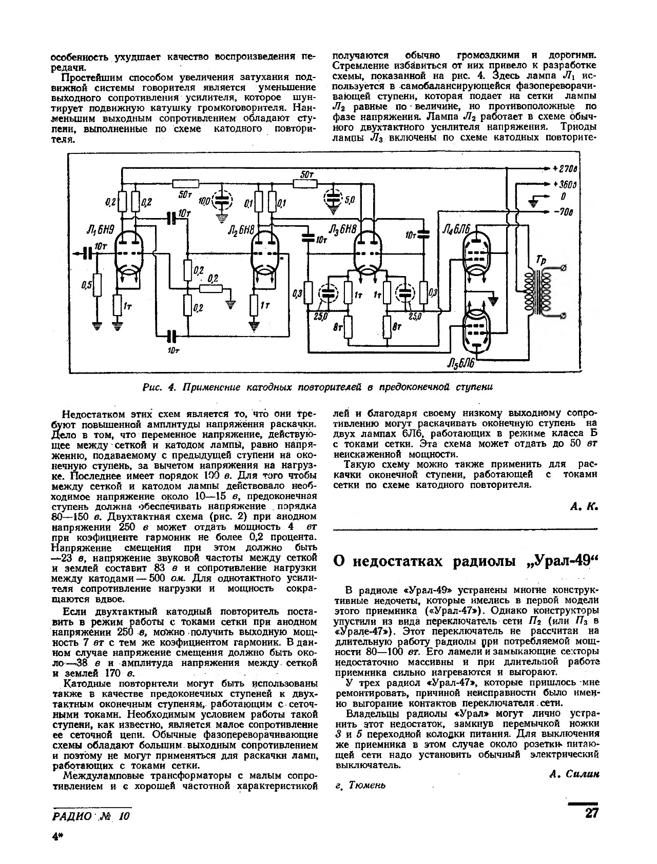

    Можно. В тетродном включении и в АВ2. В связи с этим не могу не напомнить схему нашего соотечественника:
