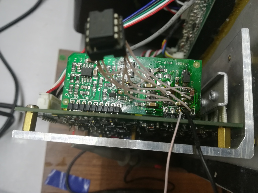

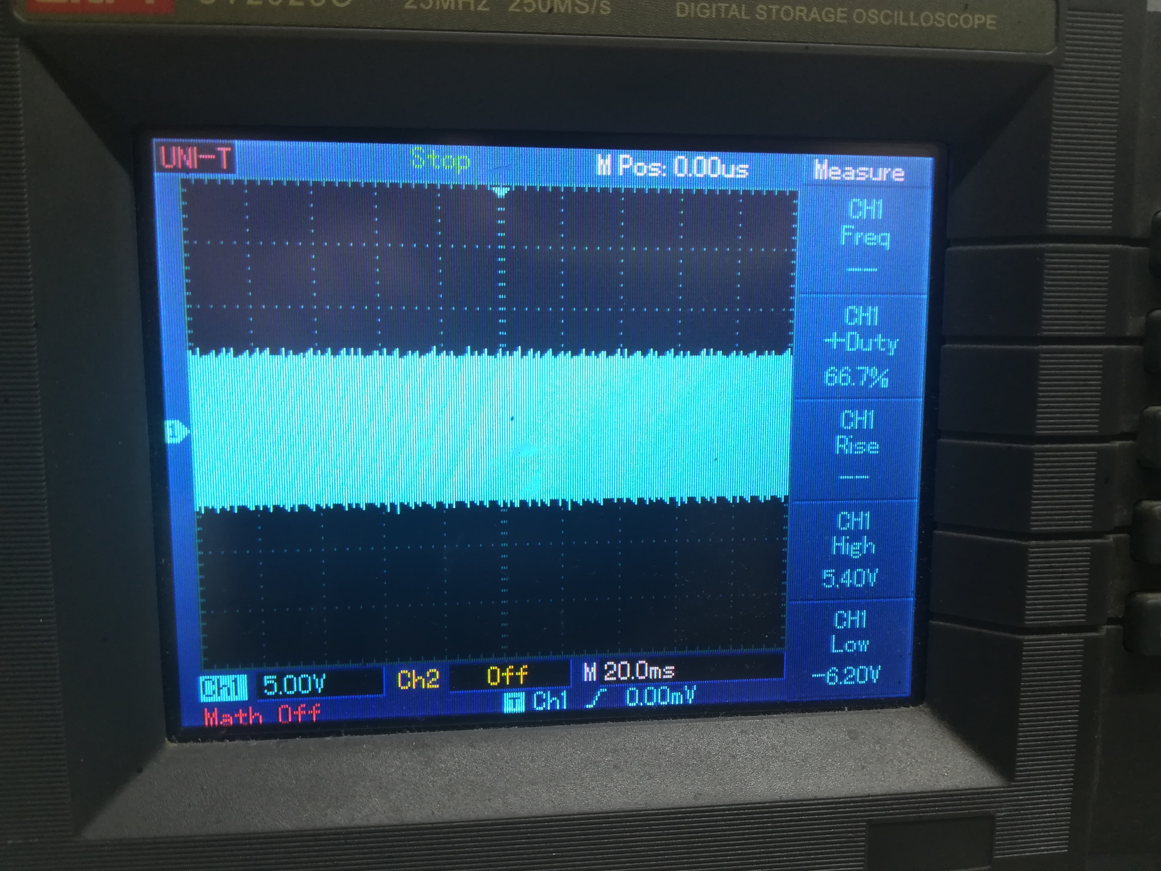

    Здравствуйте.
    Попытался поднять убитый саб данной модели.
    Выбило драйвер IRS2011, 2 микросхемы с неопознанной маркировкой L28 и L55 (логика?) для создания двух сигналов HI in и LOW in из одного, стабилитрон 13V питания драйвера (на основе TIP31C).
    Были выкинуты дохлая логика и IRS2011. Вместо них установлен IR2184, заменен стабилитрон. Правда, в наличии был только на 12 вольт.
    В итоге вышел какой-то бред.
    Саб включается, дает несущую частоту. При этом выходной дроссель разогревается за 5 минут до состояния запаха раскаленной детали.
    На ощупь там все 100 градусов. Размах несущей почти 6 вольт.
    При подаче 50-80 герц с генератора, на осциллографе видна синусоида, как бы созданная из несущей частоты.
    Звук при этом в начале вроде бы норм (и то точно не скажу из-за малого времени), а потом начинаются какие-то искажения.
    Все графики с разъема динамика. Сам динамик не подключен.
    Картинки прилагаю.
    Вот так это на данный момент выглядит.

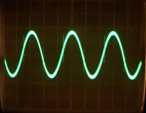

    Погуглил и оказалось, что несущая должна быть через ноль.

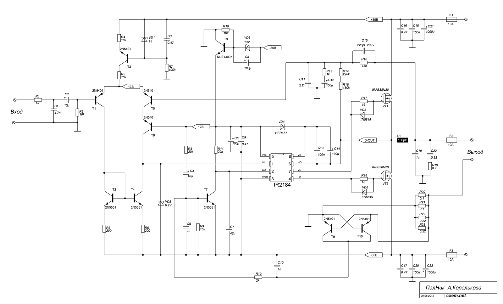

    https://cxem.net/sound/amps/amp174.phpНажмите на изображение для увеличения.
    Есть ли какое-то типовое решение по смещению синусоиды вниз?

    Да, рабочий усилитель. У Вас не этот случай.

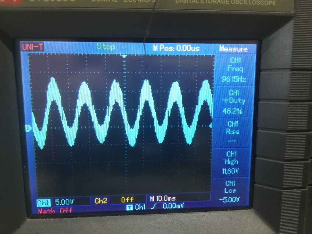

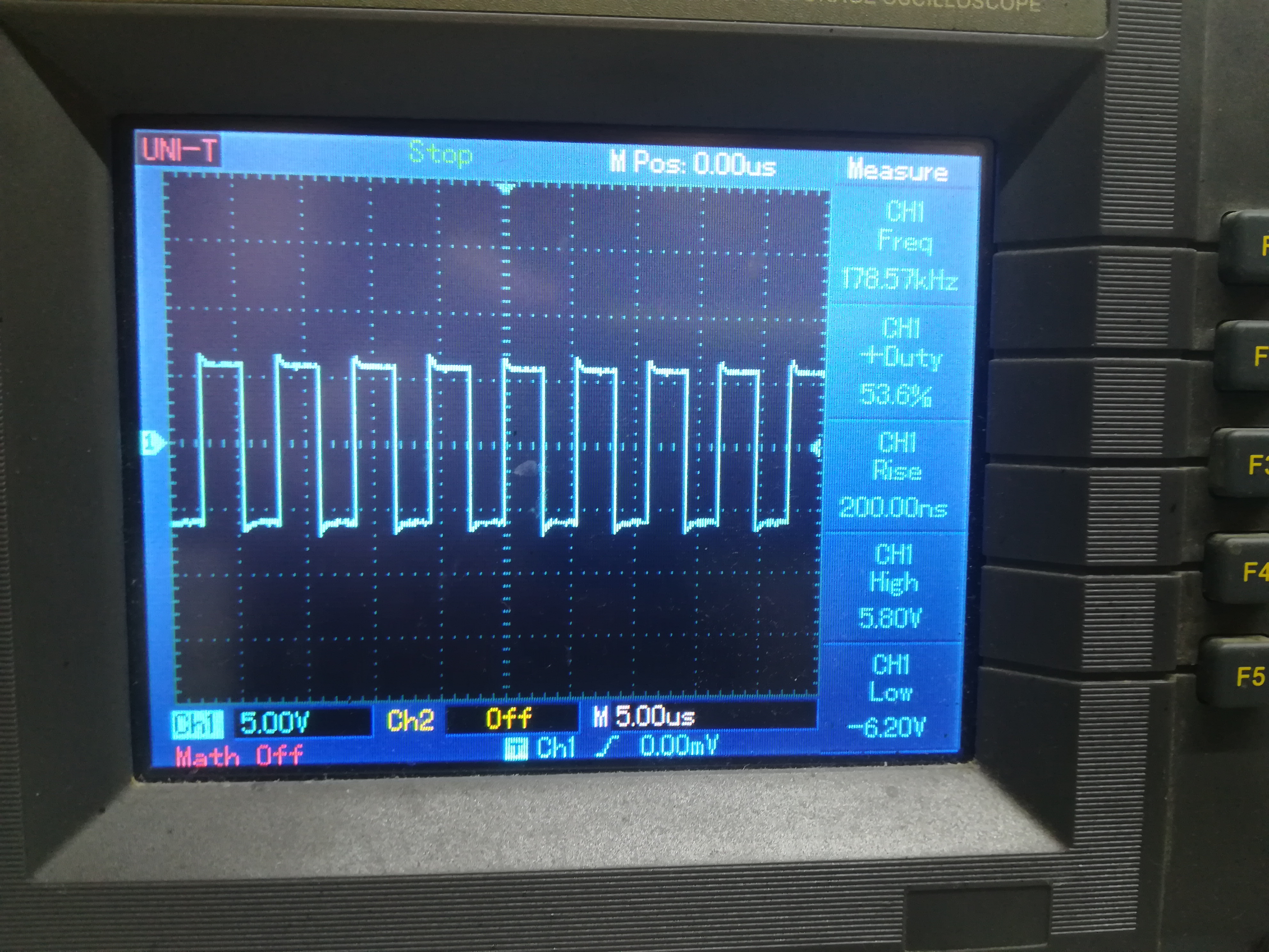

    Как можно объяснить, что на входе дросселя (ячейка 10X) виден переход через ноль:

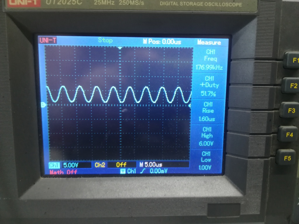

    А на выходе его (ячейка 1X):
    синусоида в положительной зоне.
    11.09.2009
    3,984
    По умолчанию Re: Сабвуфер MA Radius R370HD и нагрев выходного дросселя.
    Слишком маленький отрезок времени на 1м рисунке.
    08.02.2009
    Вот такой надо?
    11.09.2009
    3,984
    Там 20 мс/дел? На таком уже должен проявляться разный duty cycle, но за счёт слияния пикселей увидеть его не получится.
    08.02.2009
    Очевидно, что разный duty cycle есть. Иначе бы на выходе не было синусоиды. Вопрос в том, почему она в положительной зоне.

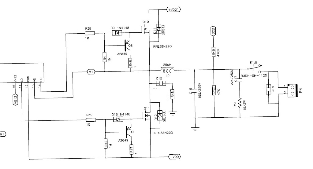

    08.02.2009
    Вот кусок схемы от похожего саба.
    Могут быть емкости после дросселя быть битые? Их я не проверял.
    11.09.2009
    3,984
    Важна организация ОС и питания. Ёмкости тоже лучше проверить заменой, даже странно, что ключи живые.
