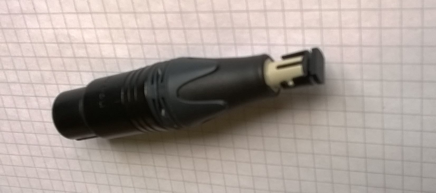

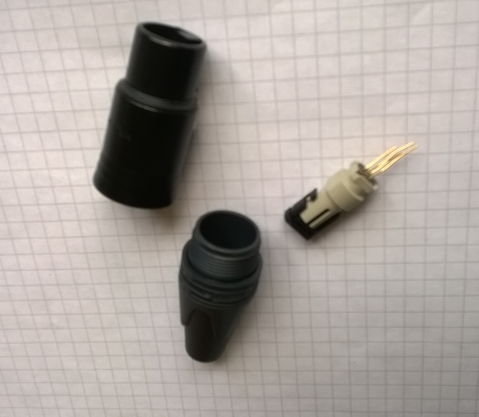

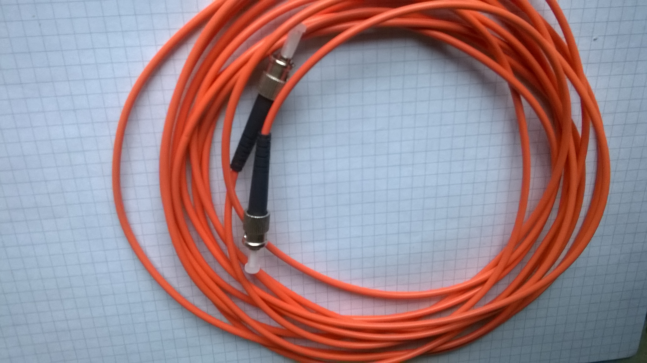

    Пришли передатчик 1414 (900 руб.) и кабель (всего 200 руб. за 5 м). Провел первые эксперименты. Во-первых, оказалось, что если извлечь диод из корпуса (половинки корпуса на защелках), то приемник/передатчик становится гораздо компактнее и возможностей для встраивания больше. Во-вторых, оказалось, что в таком виде передатчик очень удобно вставляется в стандартный разъем Neutrik XLR. Внутри кабельного вывода разъема достаточно жесткий цилиндр (через который проходит кабель) диаметром как раз чуть меньше диаметра резьбы 3/8 передатчика, поэтому передатчик входит плотно и держится хорошо, не требуя никакого дополнительного крепления (можно для дополнительной надежности залить компаундом еще). Получается очень компактный пассивный преобразователь AES/EBU - ST optical. Далее провел измерение тока через диод передатчика при подключении к типичному AES/EBU выходу (в моем случае на нагрузке 110 Ом напряжение составило 3.5 Vpk-pk, без нагрузки 7 Vpk-pk). Подключал через схему восстановления постоянной составляющей, т. е. через конденсатор при подключенном параллельно диоду передатчика диоде (обратной полярностью). Ток получился 17 мА, причем если применить диод получше (использовал 1N5711, у которого большое падение напряжение 1 В), то выйдет, наверное, около 20 мА, что должно быть с запасом.
