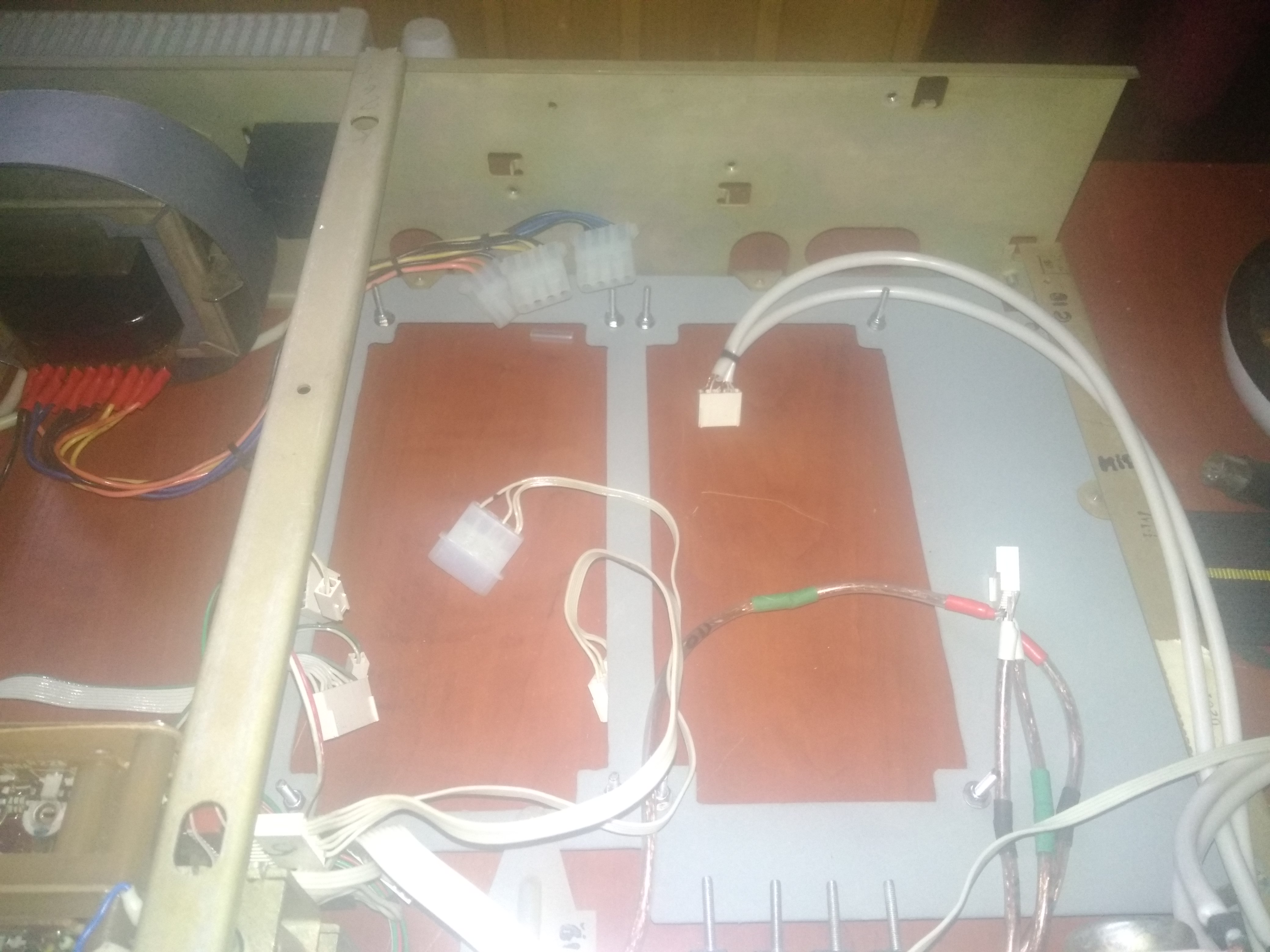

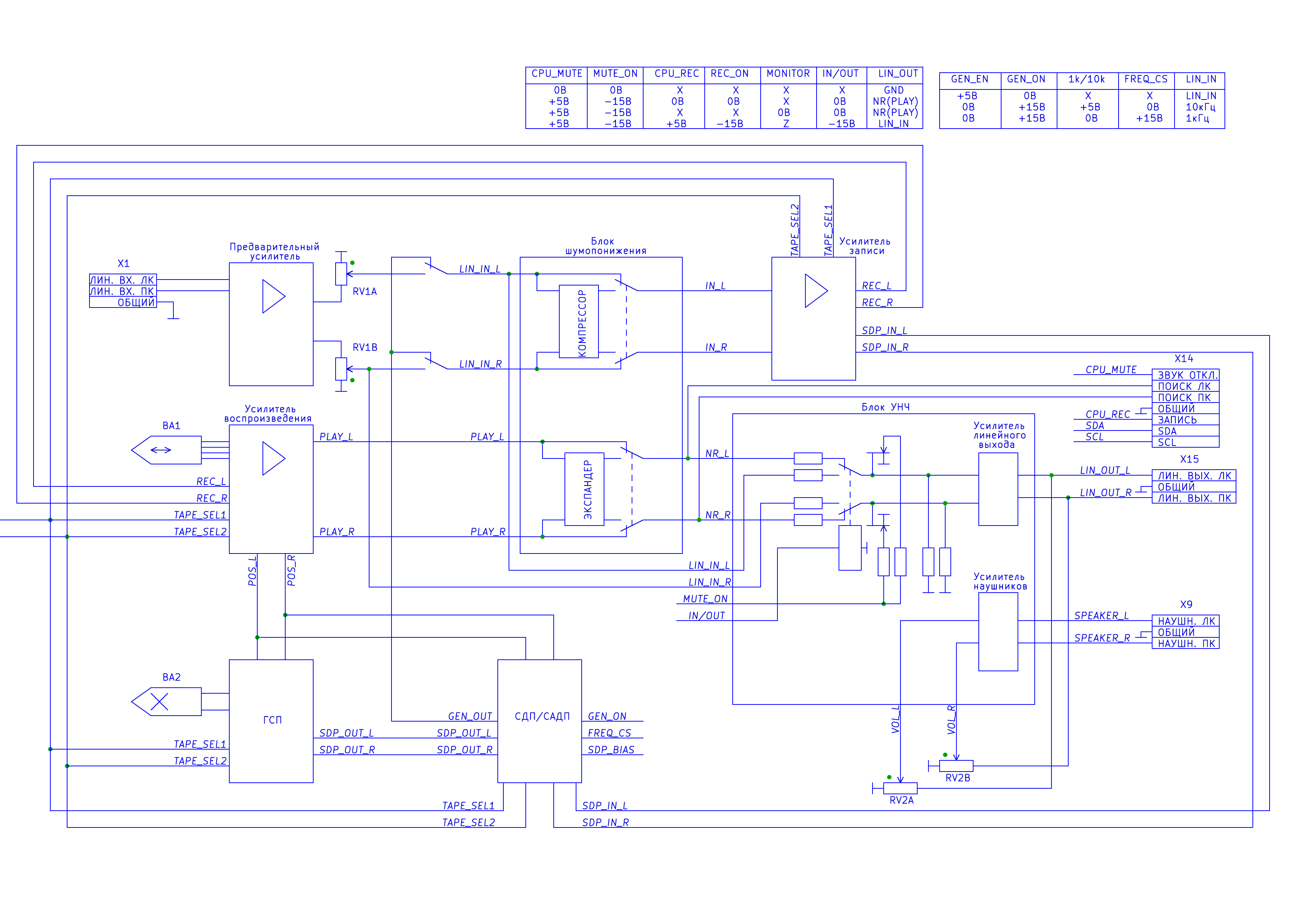

    Здравствуйте дорогие друзья!
    По аналогии с темой о переделке Веги МП-122 https://forum.vegalab.ru/showthread.php?t=39886 о переделке своего Мориона МП-101С (клона 120-й Веги).
    Дека была куплена пару лет назад в полностью исправном состоянии. Предыдущим владельцем были заменены все электролитические конденсаторы, что было несомненным бонусом при покупке. И все бы ничего, но в последнее время начала подглючивать логика: вначале перестал работать поиск по паузам (вылечилось заменой ЛА7), а потом вместо автостопа в конце кассеты начала включаться запись. Желания разбираться со старой логикой и искать дефицитные детали не было совсем. В мыслях так и крутилась идея заменить все это дело микроконтроллером. В процессе разработки новой системы управления лентопротягом решил, что было бы неплохо добавить нормальные стабилизаторы по питанию. Потом подумал, что было бы неплохо еще и штатный УВ поменять на что-то более стоящее, благо в соседней теме все было подробно расписано. Еще раз оценив все хотелки, мне стало понятно, что проще выкинуть из магнитофона все, кроме лентопротяга и собрать заново.

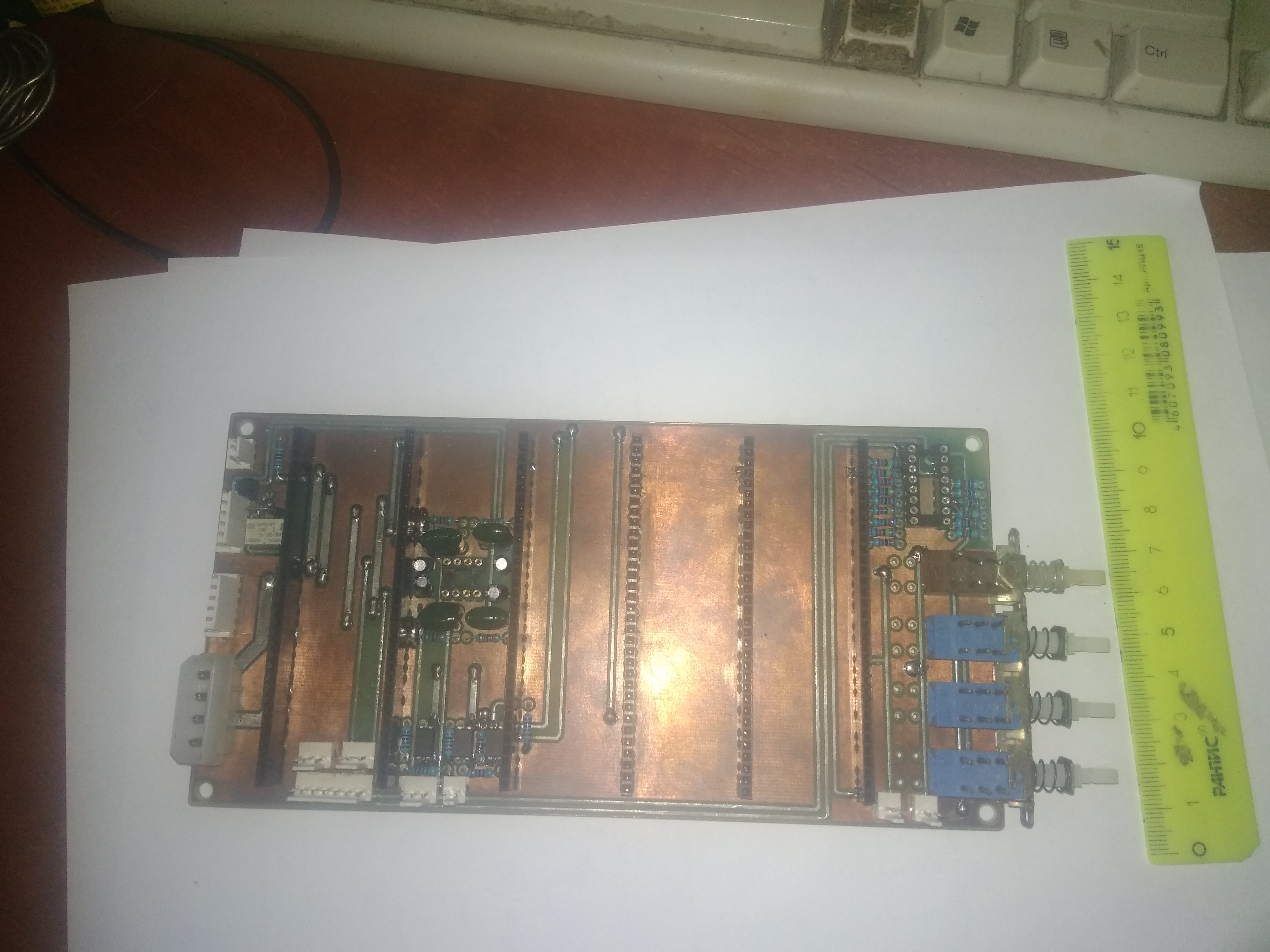

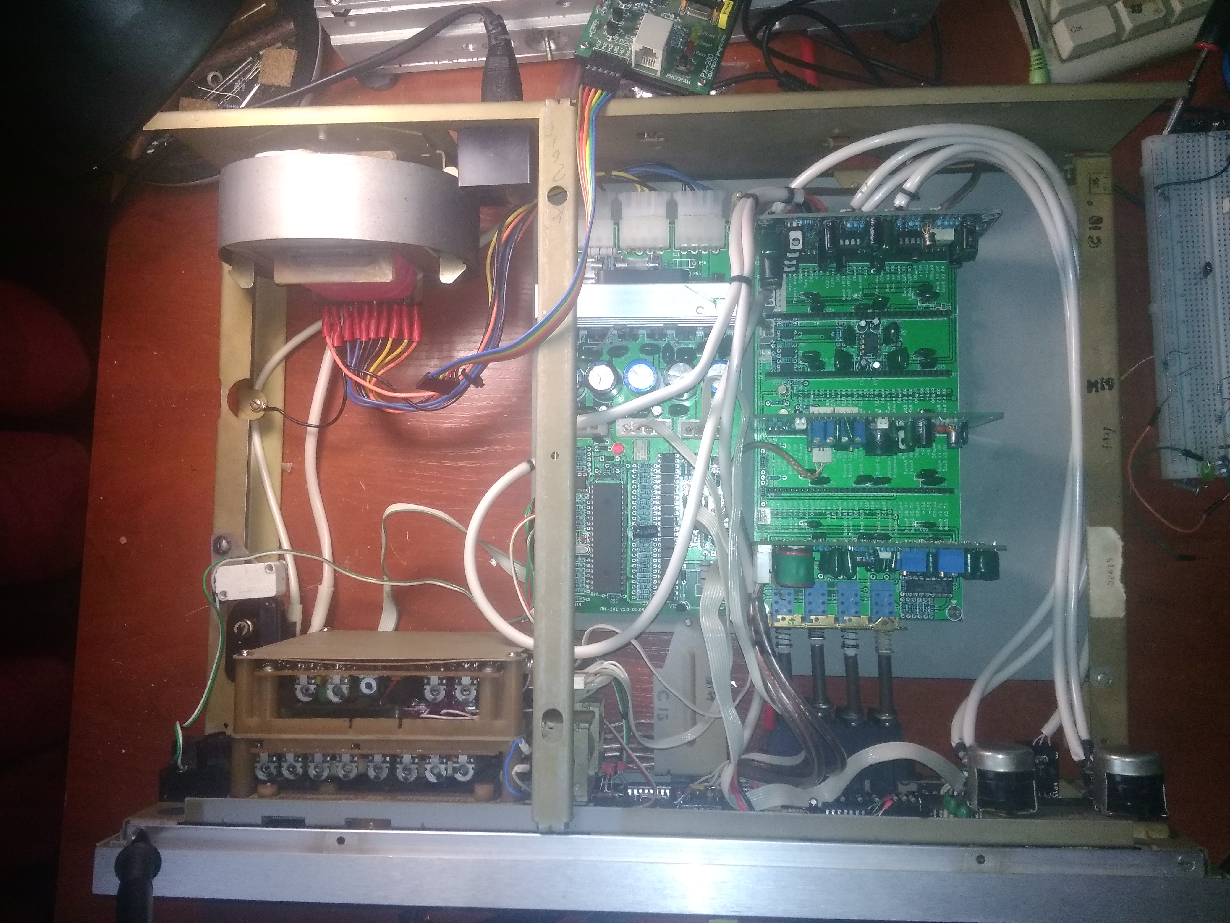

    Магнитофон было решено сделать модульным: УВ - одна плата, УЗ - вторая, ГСП - третья и т.д. Все эти модули будут устанавливаться в материнскую плату через разъемы. В дальнейшем, это даст возможность без переделки всего магнитофона вносить изменения в те или иные узлы.
    На данный момент в железе воплощены только блок управления и материнская плата, но в скором времени планирую закончить и с остальными узлами.

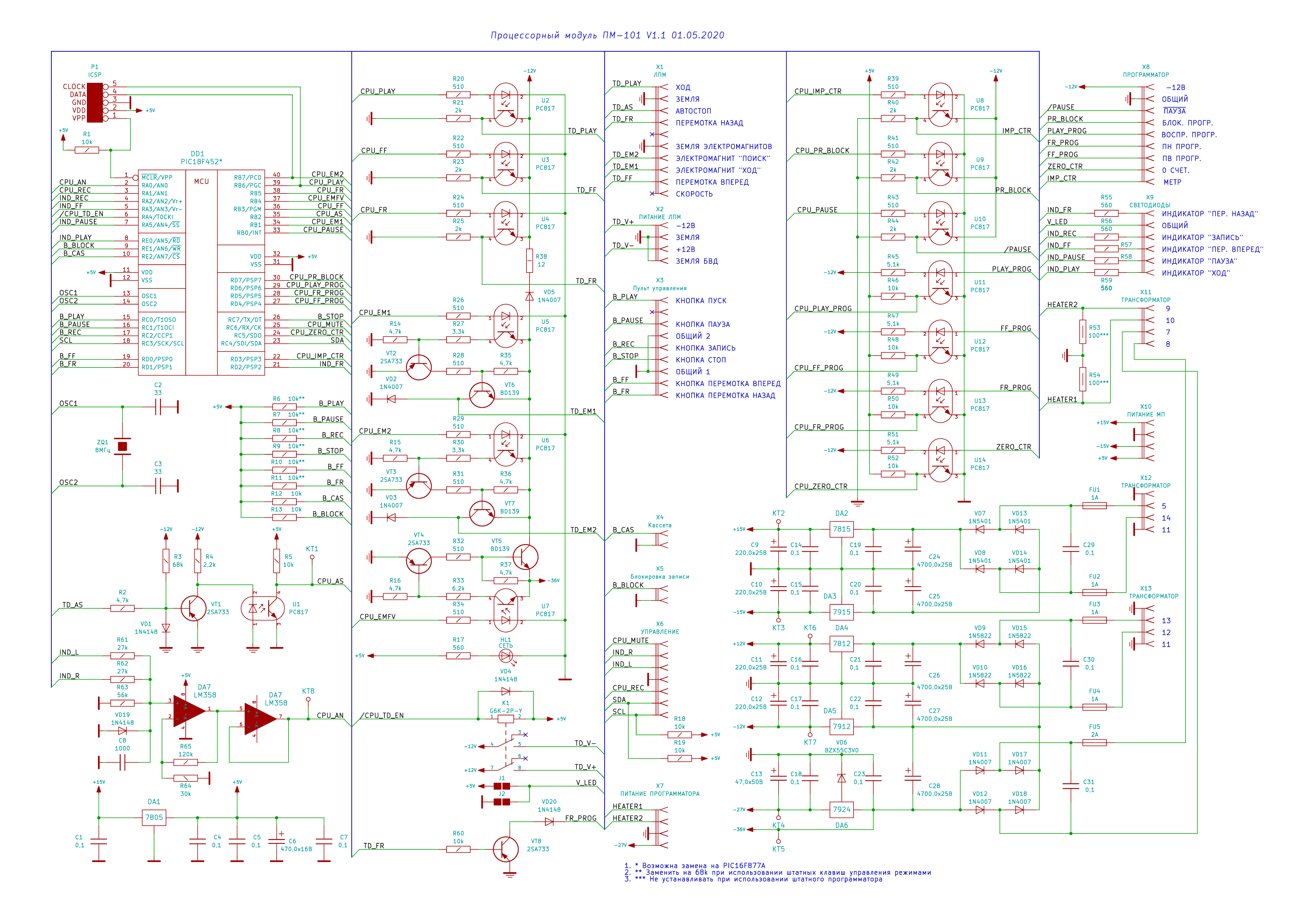

    Поскольку протяжкой теперь управляет микроконтроллер, без особых усилий можно корректировать прошивку под свои нужды, добавлять новые режимы и многое другое. Применение микроконтроллера позволило сделать схему очень компактной и простой, кроме того, стало возможным сделать функцию автоматической калибровки тока подмагничивания под конкретную кассету.
    Как я уже говорил, изначально планировалось заметить только старую логику на микроконтроллер, поэтому сохранена возможность работы со штаьным программатором. Цифровая часть гальванически развязана с сильноточными цепями через оптроны, что дополнительно повышает надежность системы управления. Помимо основных режимов (пуск, стоп, перемотка) реализованы 8 дополнительных:
    1)остановка ленты в 0 при перемотке вперед
    2)остановка ленты в 0 при перемотке назад
    3)включение режима "ОБЗОР". Причем, включать его можно как с программатора, так и с кнопок выбора режимов
    4)автоматическая калибровка тока подмагничивания
    5)автоматическое включение режима "ВОСПРОИЗВЕДЕНИЕ" после перемотки кассеты в начало
    6)автоматическое включение режима "ВОСПРОИЗВЕДЕНИЕ" после закрытия кассетоприемника
    7)автоматическое включение режима "ВОСПРОИЗВЕДЕНИЕ" после включения магнитофона
    8)отключение питания ЛПМ после длительного нахождения в режиме "СТОП".
    Для отслеживания состояния кассетоприемника (открыт/закрыт) установлен микропереключатель. Теперь режимы при открытом или плохо закрытом кассетоприемнике не включаются. ЛПМ остался без изменений, за исключением универсальной головки, которая заменена на сэндвич GF-32.
    Ну и на последок, несколько схем и фотографий:

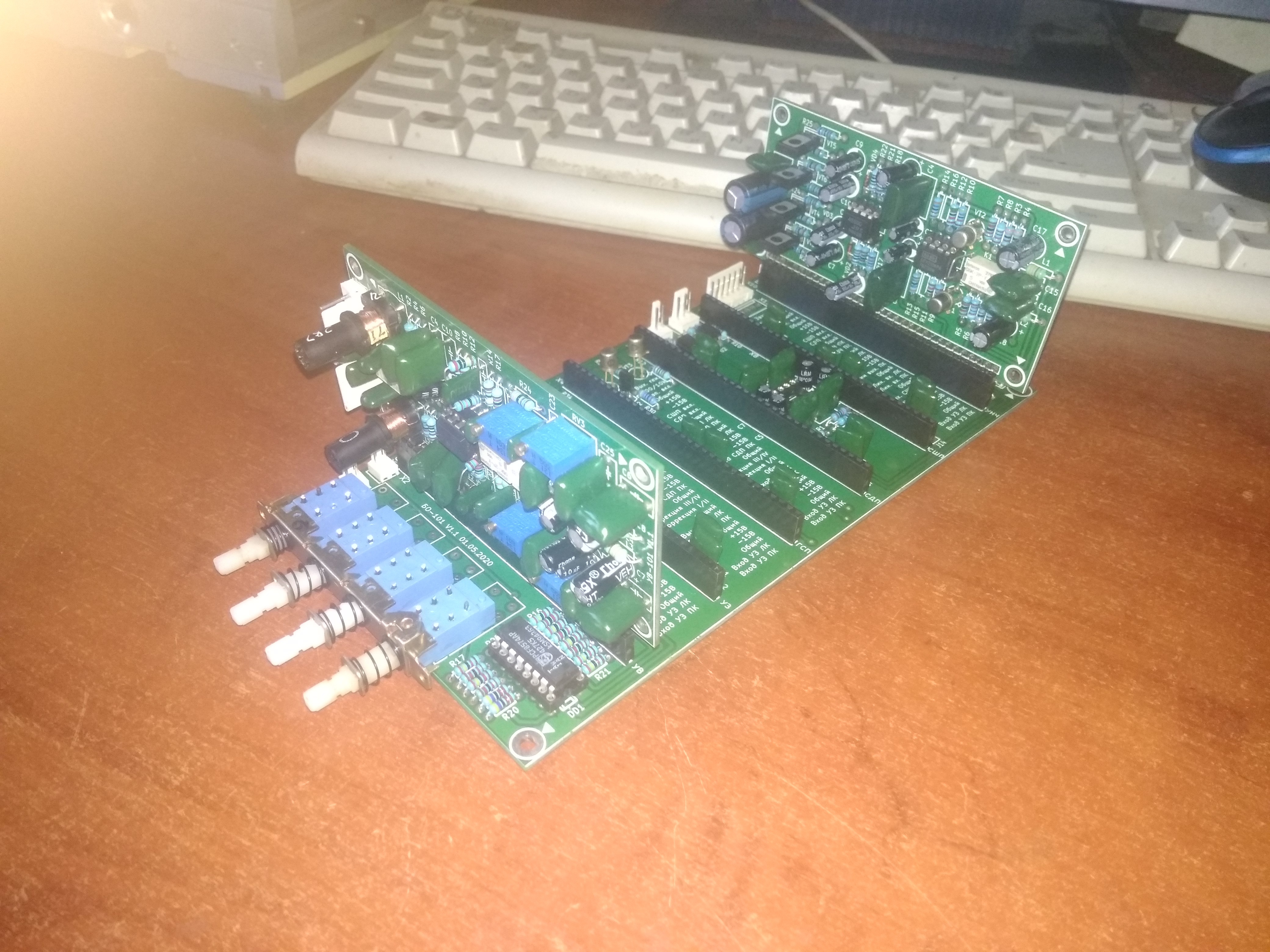

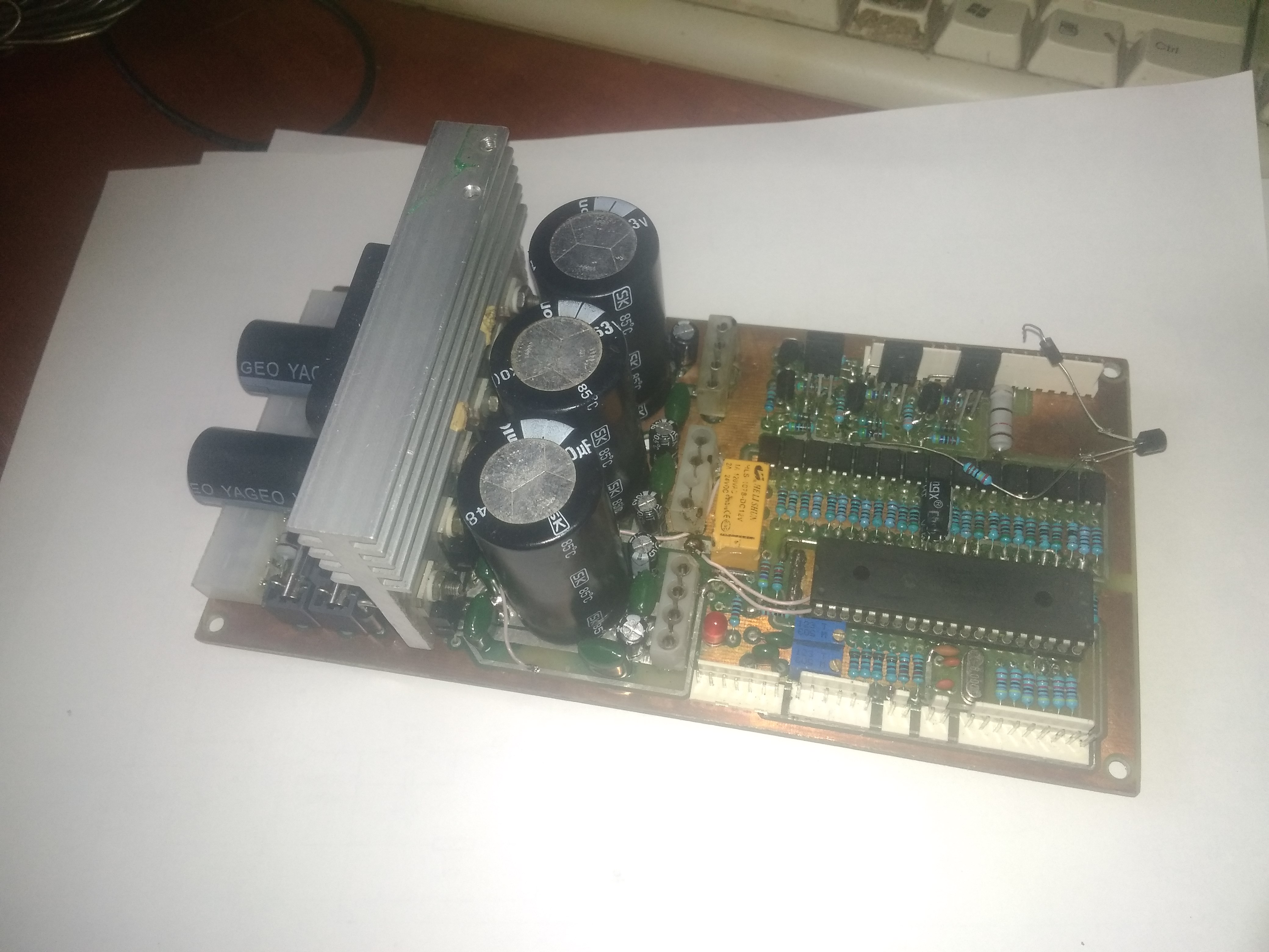

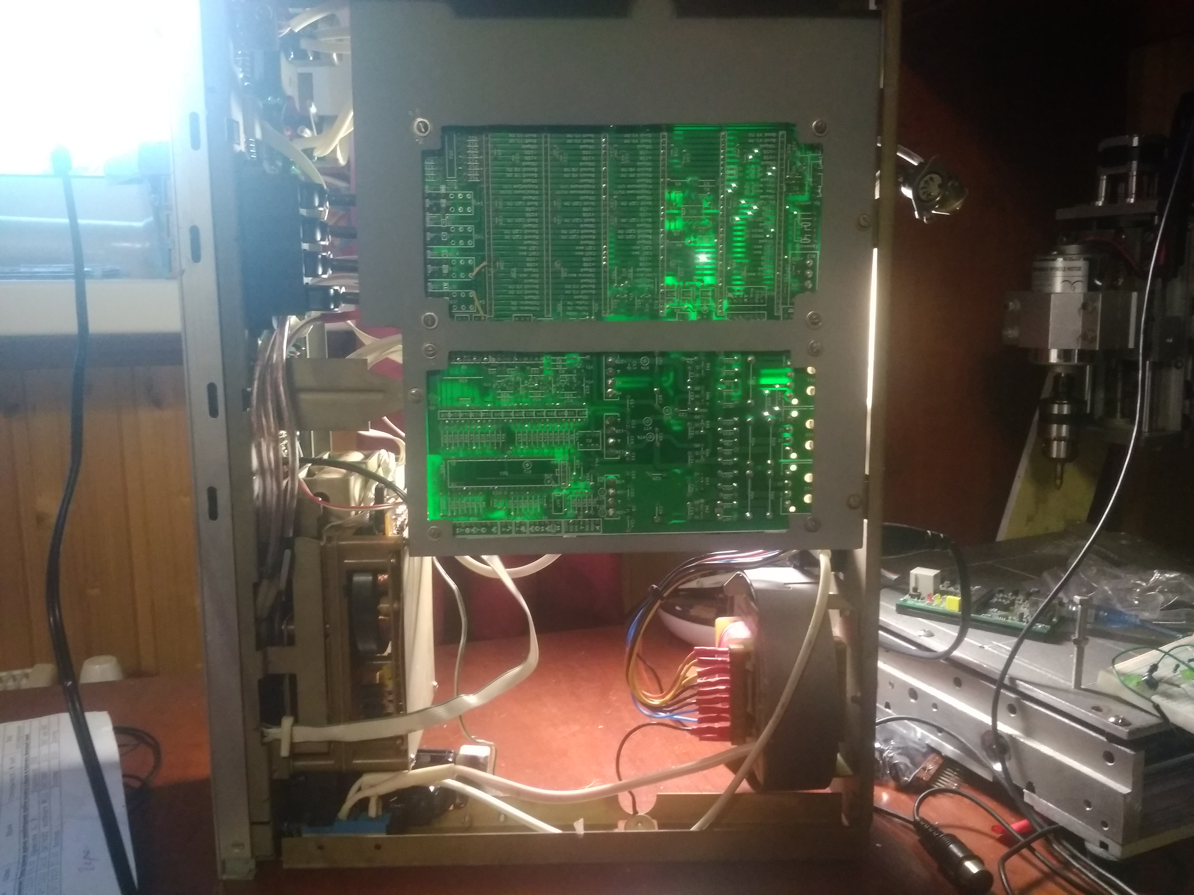

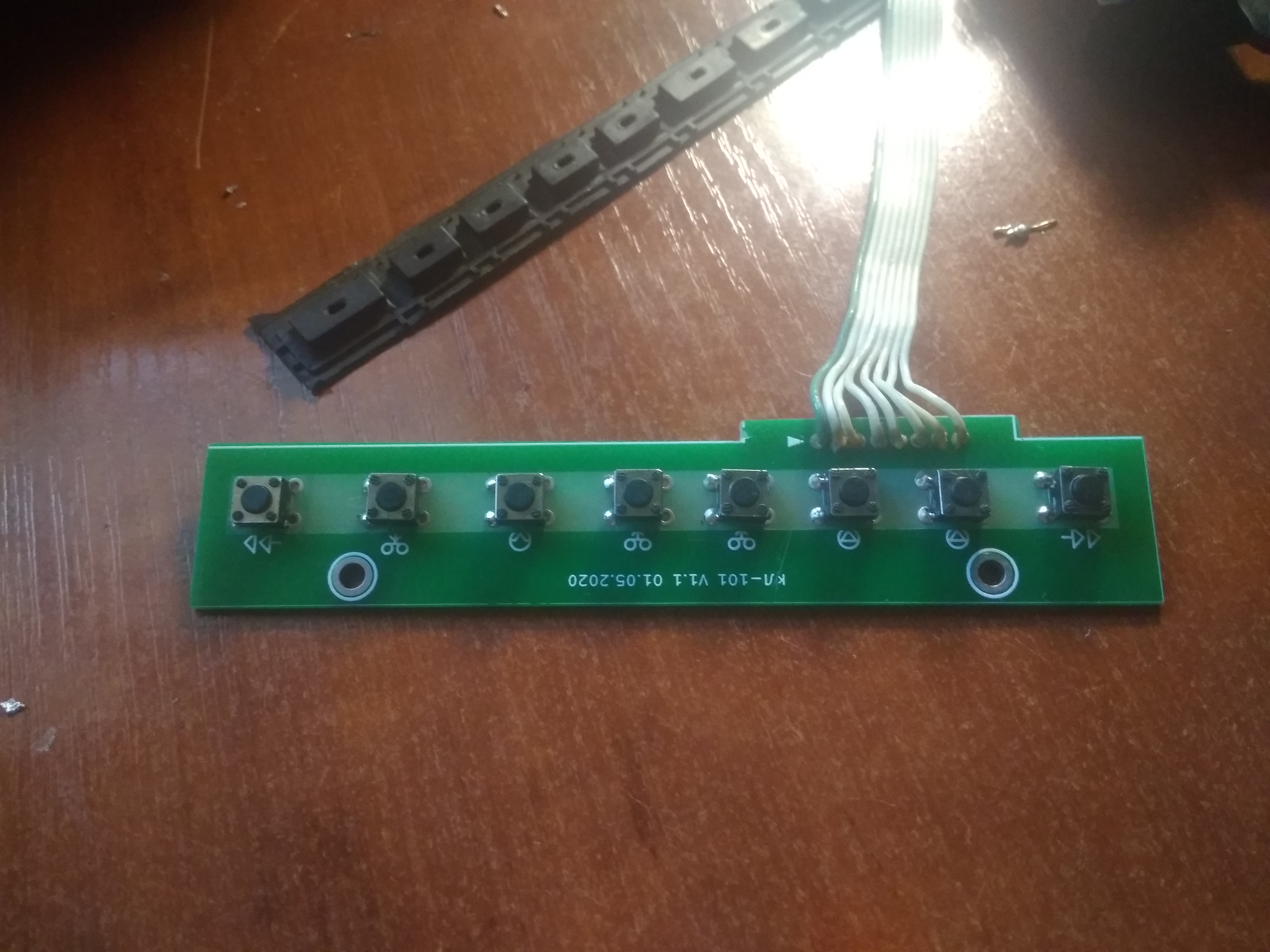

    Работа потихоньку движется вперед. Заказал в Китае изготовление печатных плат, паяю детальки и параллельно доделываю прошивку для процессорного модуля. Очень понравилось звучание УВ от Waso. Единственный минус в том, что он мне показался "шумнее" 157УЛ1, несмотря на применение в первом каскаде рекомендованного OPA1642, а в остальном - просто сказка. Штатные резиновые кнопки управления режимами работы заменены на миниатюрные тактовые. Плату клавиатуры, естественно, тоже пришлось заменить. Теперь включение режимов происходит легко и непринужденно, а не как раньше с приличным усилием. Кнопки брал с самой маленькой длинной штока, но они все равно чуть-чуть не влезли по высоте, поэтому пришлось обточить сами клавиши с задней стороны примерно на 0.8-1мм. Да, еще заметил одну особеннось: почему-то подстроечниками не регулируются уровень ВЧ, хотя в симуляторе все работает
    P.S.Герберы пока выкладывать не буду, потому, что в процессе сборки обнаруживаются некоторые ошибки и неточности.

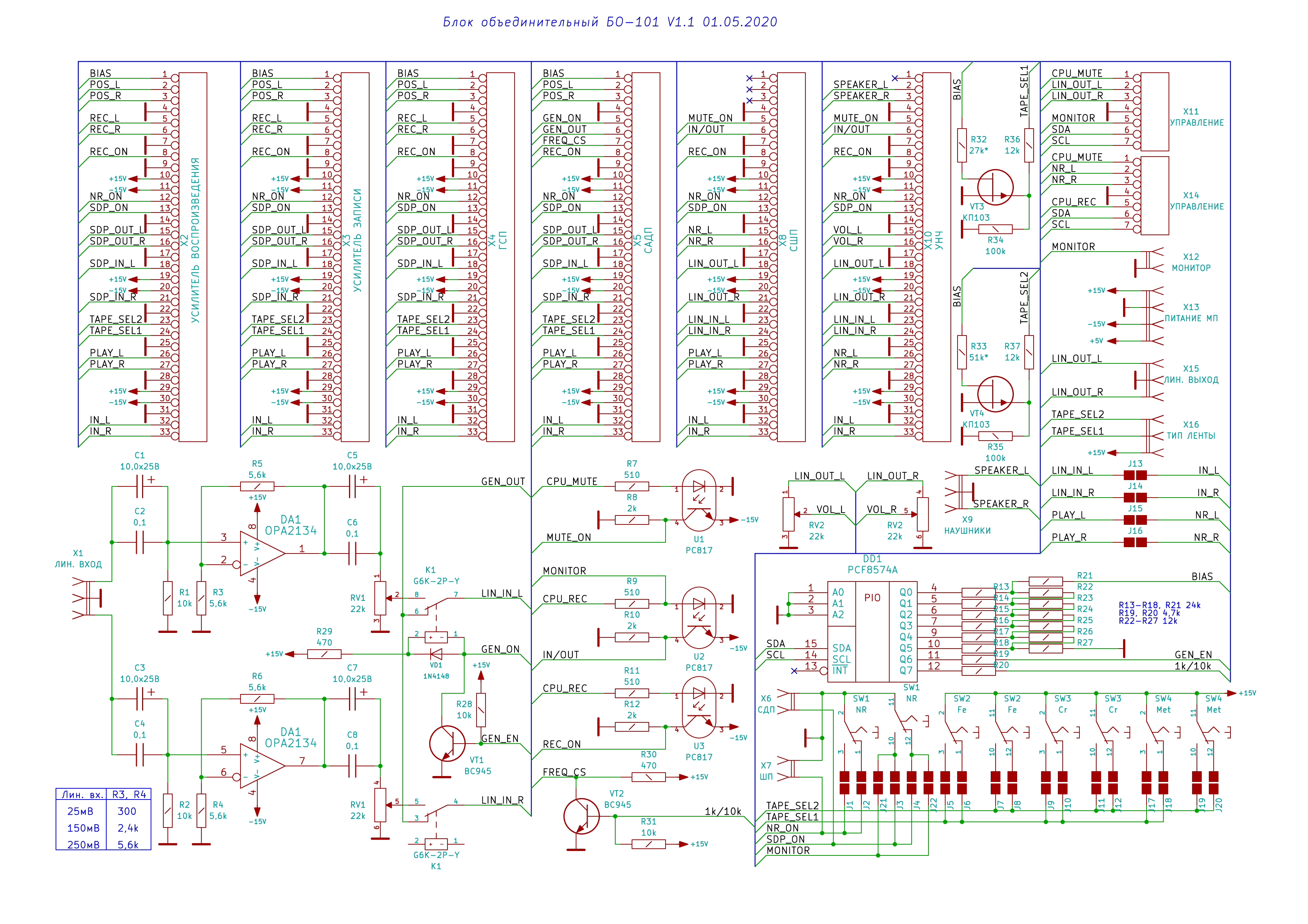

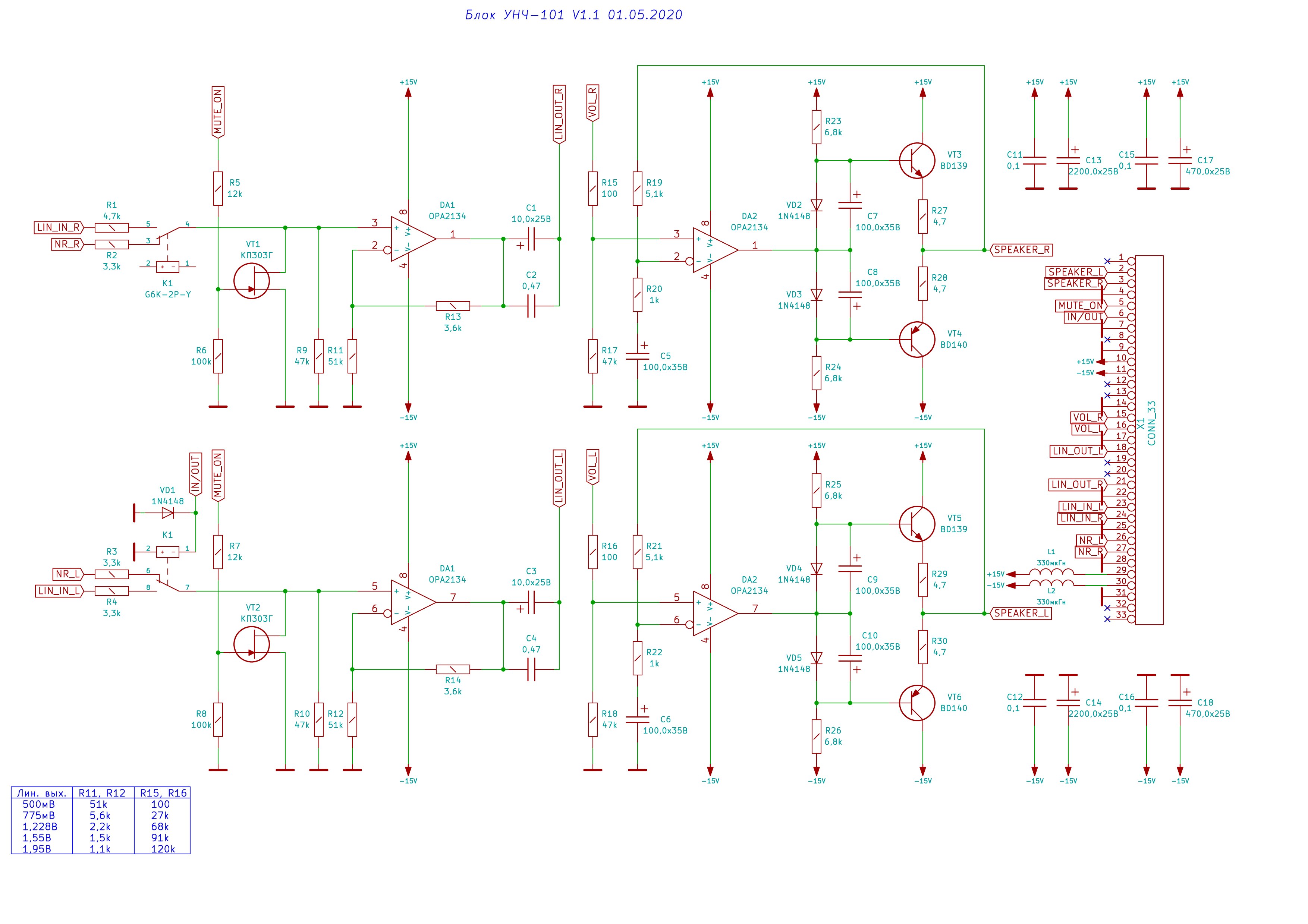

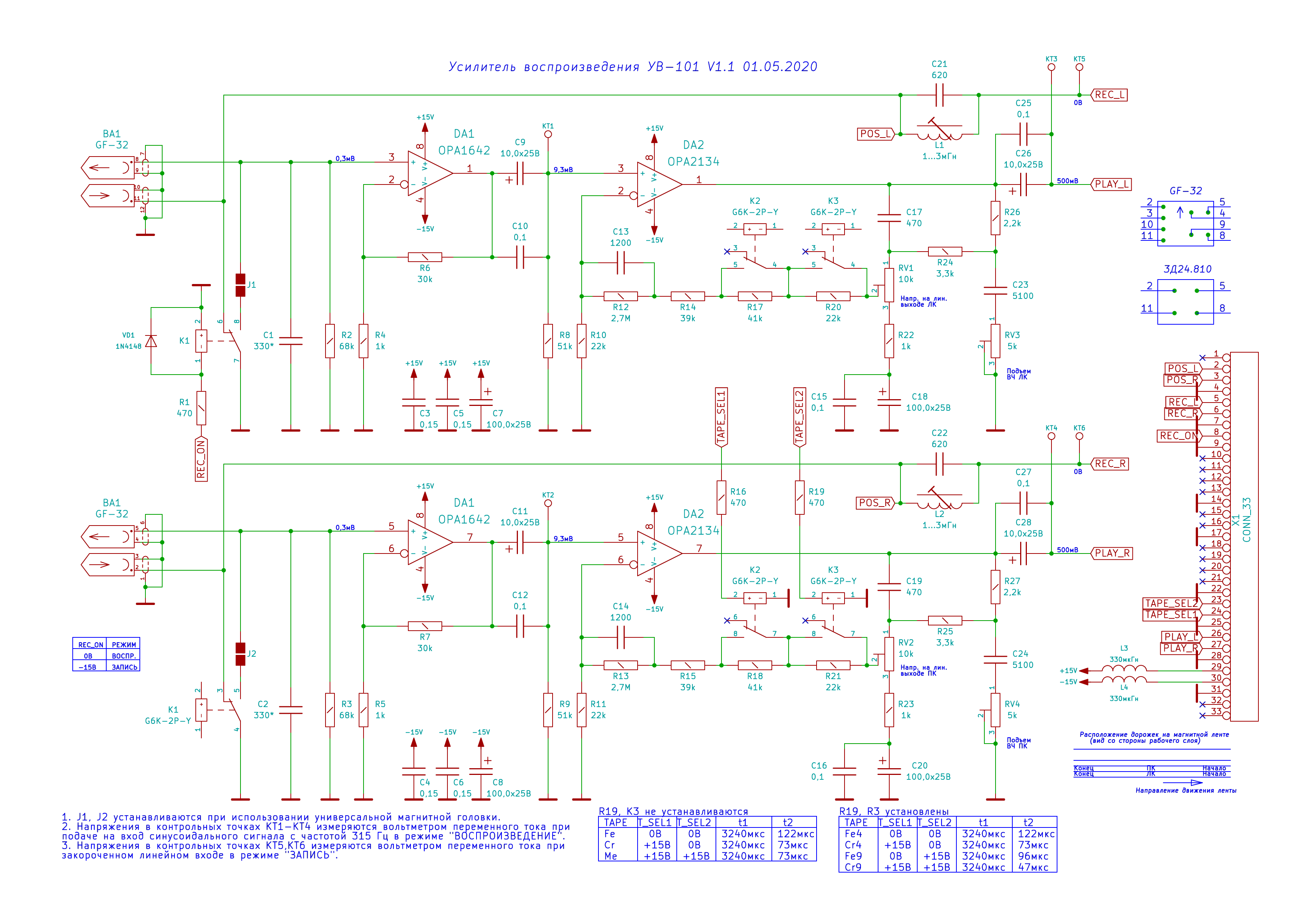

    Появилось немного свободного времени, посидел с паяльником, собрал ГСП, подкорректировал некоторые номиналы компонентов. Регулировку ВЧ в усилителе воспроизведения удалось победить увеличением емкостей в Т-мосте с 5200 до 8200пФ и подстроечников с 5 до 20к. По поводу шумности УВ, я чего-то переборщил, все же он работает гораздо тише 157УЛ1, сегодня сравнивал их по очереди включая то один, то второй
    На текущий момент в "железе" собраны 5 блоков:
    - Процессорный модуль
    - Материнская плата
    - Усилитель воспроизведения
    - ГСП
    - Блок УНЧ
    Схемы и рисунки можно посмотреть ЗДЕСЬ
    Герберы находятся ТУТ
    С подмагничиванием, правда, казус вышел - сигнал лезет в усилитель воспроизведения. При включении записи и нажатии кнопки "МОНИТОР" для прослушивания только что записанного сигнала напряжение на линейном выходе подскакивает аж до 20В. Чем выше установить ток подмагничивания, тем выше будет напряжение на линейном выходе. При замыкании выводов головки пинцетом, напряжение падает до 0. Чет у меня уже закончились все варианты, как можно исправить никто не сталкивался с подобной проблемой?
    22.06.2005
    4,304
    По умолчанию Re: Вега МП-120 на современной элементной базе
    ФНЧ в УВ?
    Андрей
    Частый гость Аватар для wolfthegrey
    20.02.2011
    EU
    105
    Какая частота ГСП? На выходе сигнал с частотой ГСП?
    12.09.2008
    Калуга
    2,745
    Фильтр-пробка. А без него никак!
    Связь-то обмотки записи и воспроизведения очень большая!
