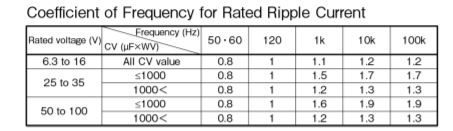

    По умолчанию Re: Кто производил замеры параметров Elna Silmic II и какие были результаты?
    Цитата Сообщение от RuslanK Посмотреть сообщение
    Абсолютно нелинейные конденсаторы.
    Я сравнивал по измерениям с Black Gate, но это было давно. Ничего удивительного см. даташит.
    Цитата Сообщение от BC Посмотреть сообщение
    Силмик-2 до 50 КГц линейны
    1.7 на частоте 10 кГц и 1.9 для 50В относительно 120 Гц это линейны? Это по прямому заявлению в даташит.
