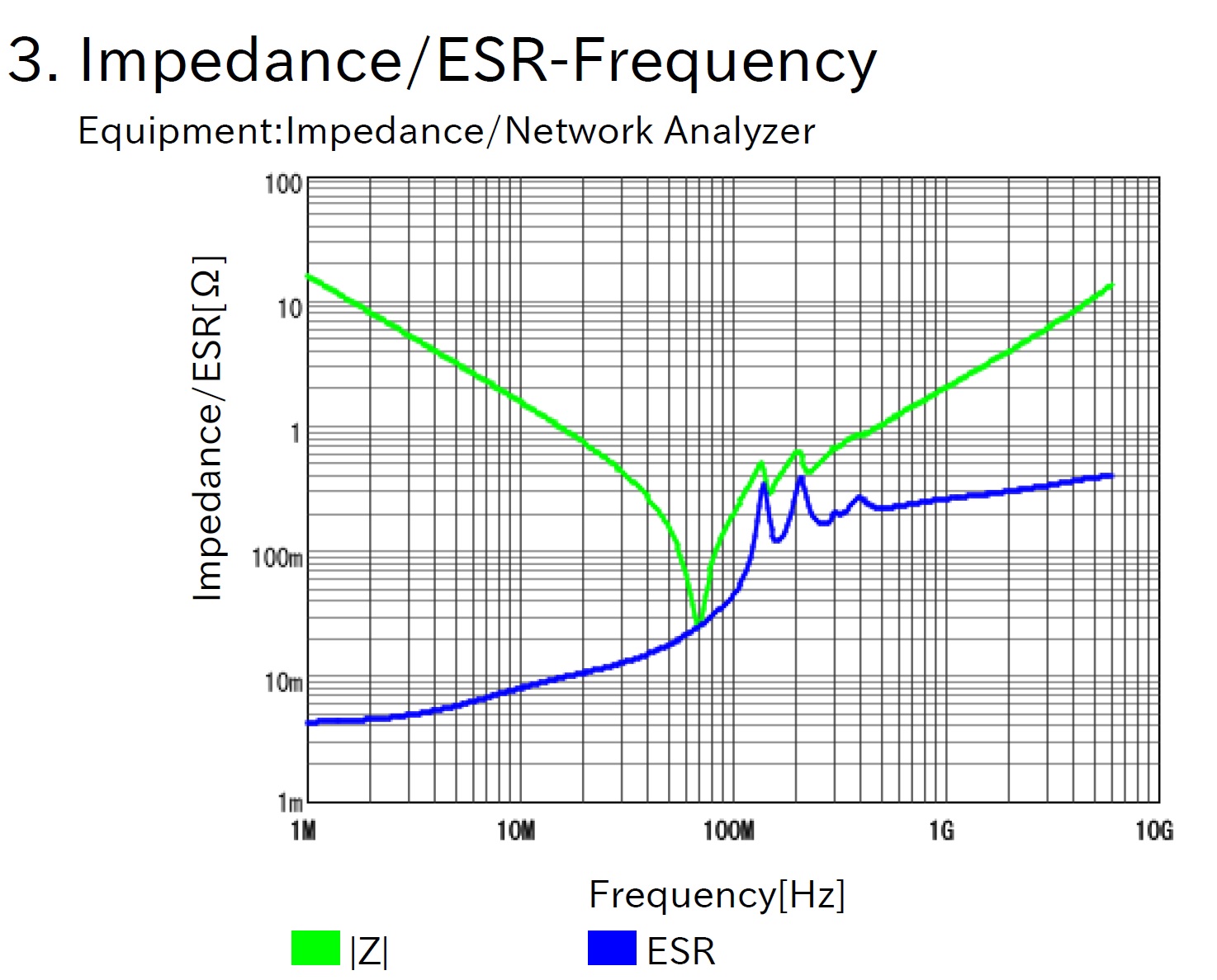

    Конденсатор более 100 нФ ставить смысла нет. Все равно индуктивность монтажа съест все остальное. Точно так-же нет смысла ставить совсем мелкие - их малая индуктивность не играет роли на фоне монтажной, а вот повышенный ESR (чем больше объем конденсатора - тем меньше ESR) может сыграть в минус.
    Прошу прощения что встреваю, но беспокоит этот вопрос. Не понятны рекомендации ставить 100 или тем более 10нФ блокировку. Да, в теории у них выше частота собственного резонанса чем у таких же конденсаторов с бОльшей ёмкостью, но это ведь без учета монтажа. Да и сама по себе частота резонанса контура не решает, а решает конечный импеданс видимый со стороны потребителя. И на ВЧ он больше определяется монтажом (в случае использования керамики в развязке). Мне кажется, можно смело ставить что-то максимальной ёмкости в 0603 - 0805. Это мое личное мнение, которое не совпадает с большей частью рекомендаций из тех. документации. В чем-то я видимо заблуждаюсь?
  19. #198
    03.05.2010
    3,532
    По умолчанию Re: Помехи- одна из причин разного звучания ЦАПа
    Pest, благодарю, что подвигли задуматься над вопросом, с которым вроде как уже давно определился.
    Прошу прощения за несколько невнятный стиль изложения.
    Думаю, мы говорим об одном и том-же. Только чуть разными словами.
    "нет смысла" должно было значить "можно, но едва-ли будет лучше".
    На нынешнее время маловероятно, что кварц будет на частоту ниже 22 МГц.
    Индуктивность монтажа (всей токовой петли кварц - дорожки - конденсатор), полагаю, можно оценить где-то в пару наногенри. Причем это если не особо "раскидываться" по плате (иначе и десяток нГ можно намотать). Да, на совсем уж ВЧ добавятся положительные эффекты от полигона внутри платы - но это не очень сильно меняет дело.
    Модуль импеданса такой индуктивности на частоте 22 МГц
    ~ 0.3 Ома
    Другой ориентир - частота порядка 150 МГц ("меандровская" третья гармоника для ходового кварца с резонансом 45-49 МГц)
    ~ 1.9 Ома
    Модуль емкостного сопротивления конденсатора на 33 нФ на таких частотах составит, соответственно
    ~ 0.2 Ома и ~ 0.03 Ома
    Т.е. ток по контуру будет ограничиваться не столько емкостью конденсатора, сколько индуктивностью контура. И соответственно, сколько импульсов тока пролезет через бусину, будет определяться именно паразитами монтажа и бусины, а не емкостью конденсатора.
    Т.е. емкость конечно можно увеличить, но лучше не станет.
    Поправка/добавление: это верно для "импеданса, который видит потребитель" и для помех от излучения индуктивностью контура питания, но я упустил из виду, что остается влияние емкости на еще один источник помех - пролаз клока через бусину дальше по плате вплоть до питания. Это я оценивал практически, просто тыкаясь осциллографом в плату
    На практике наблюдал, что при прочих равных амплитуда переменки на бусине практически не зависит от емкости конденсатора (из того, что смотрел - 33 нФ, 100 нФ, 1мкФ в 0805).
    На кварцах в корпусах вроде 5х7 мм у меня практически всегда оставалось что-то видимое осциллографом после бусины. Поэтому там, где на плате могут быть два одновременно работающих кварца, или если частота кварца (опора для PLL) отличается от частоты клока, я обычно ставлю подобие ФНЧ второго порядка - две последовательных цепочки конденсатор+бусина.
    Поправка/добавление: вообще-то, индуктивность самого конденсатора поменьше чем у контура. Если изначально разводить плату не забывая подавая питание именно на конденсатор (с другой стороны относительно кварца) для конденсаторов большей емкости пролаз помех через бусину должен быть меньше. Т.е. логически рассуждая, Вы правы, в аспекте проникновения клока в питание, имеет смысл увеличивать емкость и уменьшать размер конденсатора (при правильной разводке платы!). Не уверен, что это эффективнее, чем двойной набор конденсаторов/бусин, но в некритичных случаях должно быть оправданным
    У керамики в 0805 ESR обычно куда ниже десятых долей Ома, потому его не приходится принимать в расчет. Но насчет корпусов 0402 я далеко не так уверен, никогда их не применял, но ожидал бы esr в доли Ома - единицы Омы, что уже сопоставимо с реактивными импедансами и может ухудшить ситуацию с шунтированием. Конденсаторы становятся все лучше. Посмотрел актуальные данные, получается, что теперь типично, что ESR даже такой мелкой керамики уже ~0.1 Ом или меньше для емкостей в интересующем диапазоне.
    К примеру частотная характеристика 10nF 0805 C0G конденсатора GRM2195C1H103JA01.
