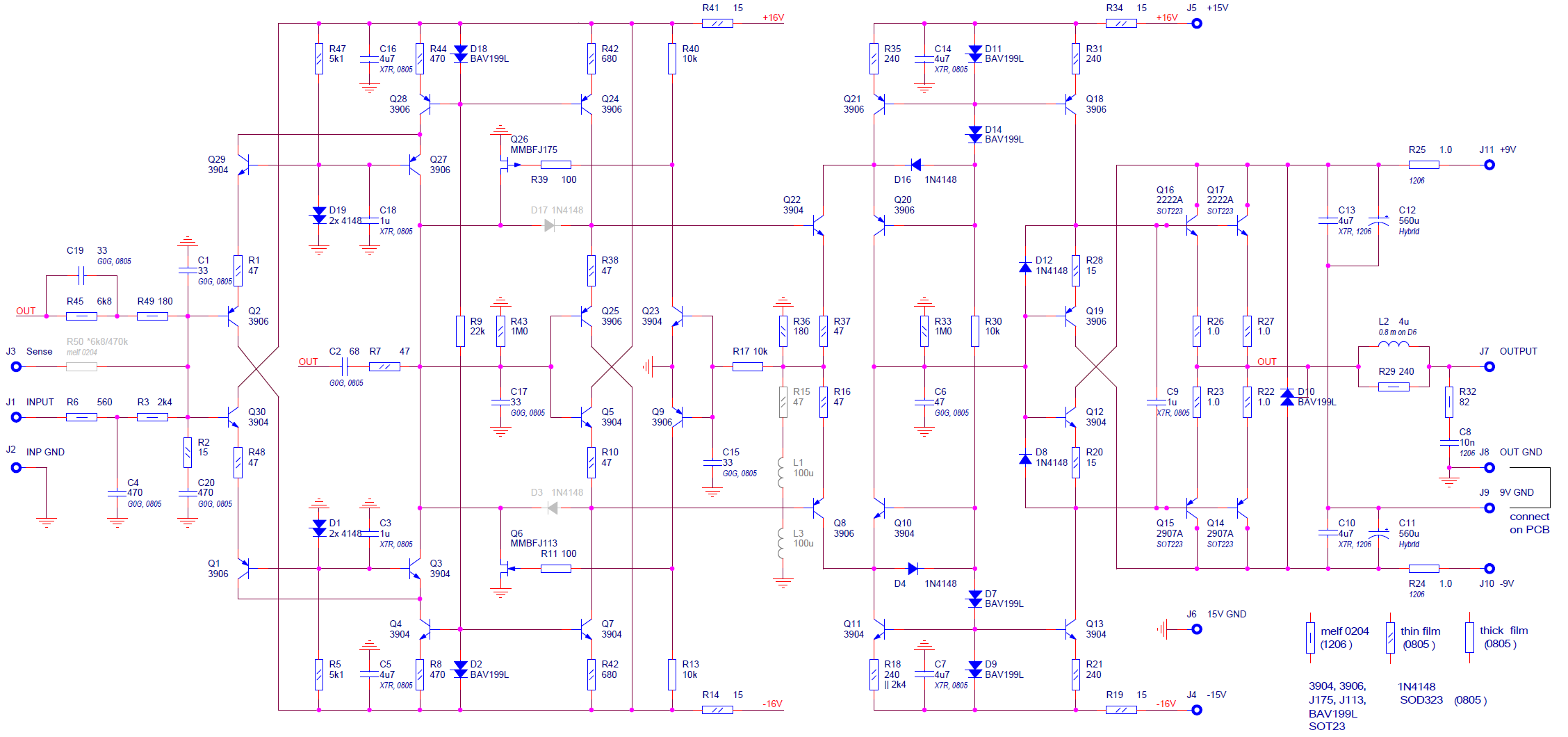

    Немного конкретики.

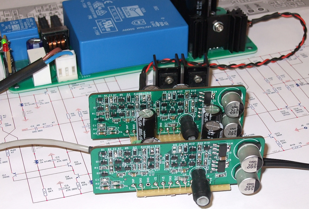

    В согласии с заданной концепцией предполагался транзисторный усилителя для обычных наушников.
    Схема сделана в виде модулей (своего рода "дискретных ОУ") для установки на базовую несущую плату.
    Модули выполнены на смд-деталях, платы четырехслойные, заодно используются в качестве радиаторов.
    Предусматривается преимущественная работа в классе А с током покоя порядка 50 мА.
    На картинке два таких модуля установлены на мелкую макетную плату:
    Схема в актуальной конфигурации:

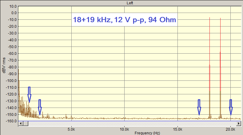

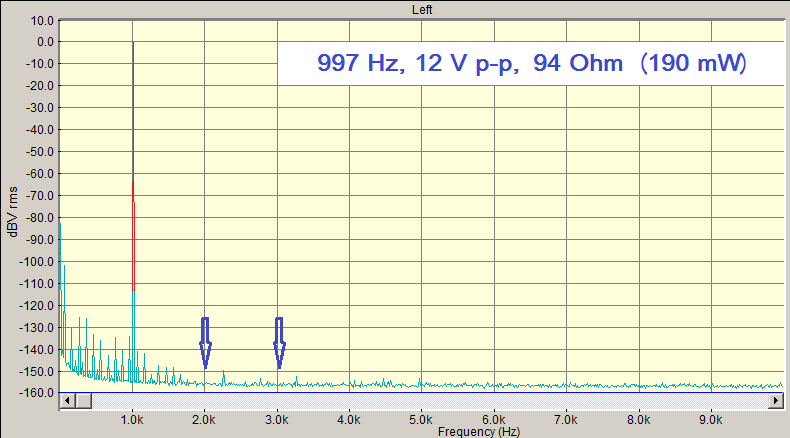

    Спектры сигнала амплитудой 12 вольт пик-пик на нагрузку 94 Ома (это ~190 мВт, что обыкновенно соответствует звуковым давлениям порядка 120 дБ):
ID:	372026 Нажмите на изображение для увеличения.
    Поскольку макетка весьма условна, подключалась к АЦП неэкранированными проводами, а плата валялась на столе с кучей разной электроники, закономерен высокий уровень наведенных помех.
    Но характерно, что гармоники и продукты интермодуляции практически отсутствуют.
    Некоторые сомнения остаются относительно разностного тона 1 кГц (разность 18 и 19 кГц), наличие интенсивных помех не позволяет сделать определенного вывода, кроме того, что его уровень не выше -140 дБ.

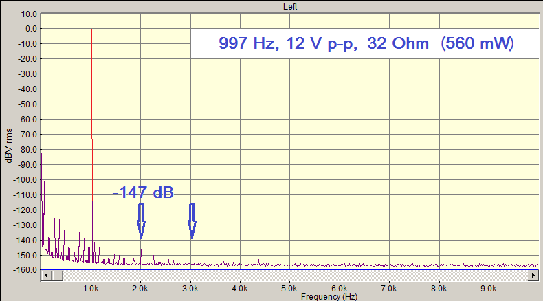

    Чтоб получить четко различимые гармоники, сопротивление нагрузки было уменьшено до 32 Ом без уменьшения выходной амплитуды. Это соответствует разрушительной для большинства наушников мощности в 560 мВт, и кроме того, выводит выходной каскад в класс АВ (амплитуда тока в таком режиме - до 190 мА, при максимальном токе в классе А ~ 95 мА):
ID:	372028 Нажмите на изображение для увеличения.
    Видно, что на гармоническом спектре стала заметна вторая гармоника по уровню -147 дБ (0.000 005 %).
    На спектре интермодуляции чуть изменился рисунок помех, что допускает вывод о наличии заметного разностного тона.

    Все бы хорошо, но почему на выходе не применить человеческие транзисторы 2SA1213/2SC2873, BDP94х-BDP95x, PZT651/751 в SOT-89 или SOT-223 без запараллеливания, 2222/2907 плохо подходят для усиления.
    Очень просто. Поскольку
    1. 3904/06 и 2222+2907 - широкораспространенные и издевательски древние (что позволяет подтрунивать над нынешними пенсионерами )
    2. поскольку ничего из перечисленного Вами в Маузере уже не продается, а вышеозначенное доступно всем, и хотя они и "не очень подходят", тем не менее вполне справляются.
    2а. имхо SOT89 уже практически вымер, про него можно забыть.
    Кстати, я вообще хотел поставить вместо пар 2222+2907 по пяти 3904/06 в том-же SOT23, единственное, что меня остановило - чрезмерная провокативность (ха) такого выходного каскада и (основное) необходимость запаивать на 12 штук больше резисторов. Оно конечно тогда можно от эмиттерных резисторов и вовсе отказаться, но..
    А запараллелены 2222 и 2907 не по необходимости (понятно, что и одной пары в данной конфигурации хватит), а больше про запас, на случай разгона, когда два транзистора вместо одного позволяют получить более холодные кристаллы (что не самый большой минус с точки зрения термостабильности на тепло плате без радиатора) и более равномерное распределение тепла по плате.

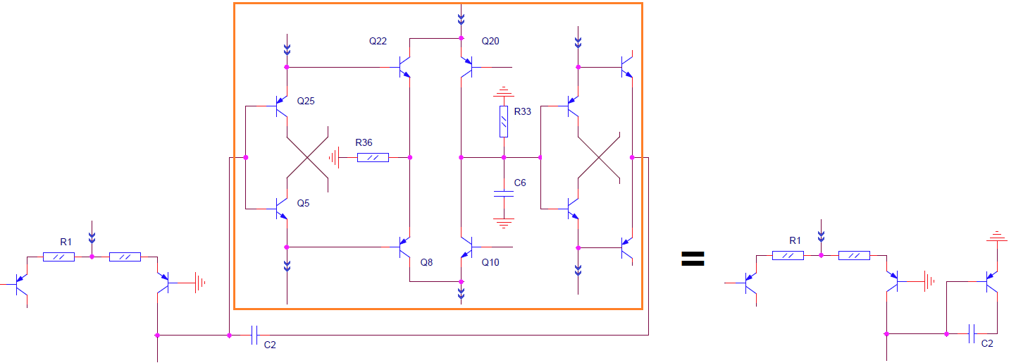

    Обещанный пост про подноготную.
    Структура от выхода ко входу:
    Выходной каскад - усилитель тока. Для типовой нагрузки от 32 Ом при токах на выходе до нескольких десятков мА вполне достаточен самый очевидный кандидат - двухступенчатый эмиттерный повторитель - "диамантовый буфер". Его входное сопротивление на распространенных транзисторах получается порядка мегаОма, он устойчив (уж точно при работе от емкостного источника вроде типичного УН), не требует внешних элементов установки тока покоя, термостабилен и т.д. и т.п. Валидных аргументов против я не нашел.
    Раскачиваться выходной каскад должен от УН. Если цель (что естественно для ООСного усилителя с низкими искажениями и глубокой ООС) - широкополосность, то выбор однозначен - каскад с общей базой.
    Каскад с ОБ должен откуда-то получить свой сигнальный ток. Раз уж усилитель с общей обратной связью, где-то в схеме должна происходить инверсия фазы сигнала, иными словами, нужен каскад с общим эмиттером. Его сочетание с ОБ называют каскодом и упоминают во всех букварях в контексте высокого усиления и широкой полосы.

    Если соединить выход со входом конденсатором C2, и подключить ко входу управляемый источник тока, получим полный аналог "классического" ООСного УНЧ по структуре диффкаскад + "замиллереный" ОЭ.
    Картинка:
    Усиление падает с ростом частоты первым порядком. Параметры определяться крутизной управляемого источника тока и емкостью конденсатора С2. Все будет хорошо работать в пределах полосы частот каскада, т.е. 15 МГц. То что в качестве "замиллеренного" ОЭ выступает схема на нескольких транзисторах - это не принципиальный фактор с точки зрения работоспособности, но зато принципиальный с точки зрения элементарности работы и принципов коррекции.
    Ситуация полностью повторяет то, что было описано чуть выше. Резисторы R1 здесь задают крутизну преобразования напряжения в ток. Усиление по причине C2 падает первым порядком, сдвиг фазы 90°. На частоте 15 МГц появляется дополнительный сдвиг фазы (определяется свойствами оконечного усилителя в его петле ООС), который хорошо бы расположить по уровню -10 дБ петлевого усиления.
    Тогда частота замыкания петли ООС должна быть втрое ниже по частоте - на 5 МГц.
    На этой частоте можно было бы сделать усиление единичным, но усилитель должен иметь Ку более единицы, например 2.5 (в инверте), что означает требуемое усиление на этой частоте в 3.5
    Конденсатор C2 выберем как и прежде, чтоб он доминировал над паразитными емкостями, скажем 68 пФ. Тогда резисторы R1 должны в сумме быть
    R1 = 1/3.5 * 1/(6.28 * 5 МГц * 68 пФ) = 275 Ом.

    Итак, можно рисовать схему из заглавного поста. При этом стоит учитывать, что стоимость мелочи вроде 3905/06 практически равна стоимости резисторов и диодов. Т.е. стремиться к нолю. Места это все занимает как один транзистор в ТО-3, так что единственное, что реально стоит принимать во внимание - количество точек пайки, именно оно фактически определяет допустимое разумное количество транзисторов/диодов.
    На выходе первого УН (диффкаскадов) в реальности может набежать несколько десятков милливольт, да и параметры у транзисторов не блещут при околонулевом смещении перехода база-коллектор. Опять-же, задача "от противного" диктует требование "сломать" диффкаскад. Поэтому добавим смещение D19 транзистору Q27 и транзистор сдвига уровня Q29. Теперь диффкаскад стал "сломанным". Он конечно не так идеален, построен на транзисторах разной проводимости (в разных режимах) и ужасно искажает сигнал (да еще и вне "большой" петли ООС - все как заказывали ;)).
    Второй момент - дополнительный резистор R7 в цепи "миллеровского" конденсатора локальной ОС. Этот конденсатор (как обсуждалось раньше) делает параметры выходного усилителя как у интегратора, с запаздыванием фазы на 90°. Но с той частоты, где тормознутость транзисторов УН становиться заметной (вышепостулированные 50 МГц), крутить фазу конденсатором уже не нужно. Поэтому там начинает доминировать сопротивление резистора, "выключающее" конденсатор C2. Не то, чтоб это было так критично, но все-же это единственный элемент коррекции, который пока не был упомянут.
    Добавлены диоды D10 для предотвращения возможных "иголок" от разрыва индуктивной нагрузки;
    диоды D8D12, защищающие переходы б-э у транзисторов повторителя Q12Q19y при коротком замыкании в нагрузке;
    диоды D4D16, защищающие переходы б-э у транзисторов УН Q11Q20 при возможных перегрузках и переходных режимах;
    антиклиповые диоды от второго УН на питания +/-9 Вольт и диоды, которые не давали бы в клипе войти в насыщение транзисторам ВК, тоже были предусмотрены, но выброшены как вредоносные. Прикол оказался в том, что когда плата нагревалась, банальные 4148 начинали заметно "подтекать", фактически лимитируя параметры усилителя. Кстати, насколько я знаю, типичные модели в симуляторах отображают только увеличение обратного тока с ростом температуры, но зачастую пренебрегают повышением нелинейности этого тока с температурой. Можно конечно поставить что-то вроде bav199, но они настолько медленные, что скорее ухудшат, чем улучшат клип.
    В принципе, в такой схеме фаза в петлях ООС не должна переходить за 180° и антиклипповых диодов достаточно для нормальной работы с заходом в клип. Но.
    1. Цепь "ППК" так и просит использовать в петлевом еще одну пару полюс ноль для более глубокой ООС (с заходом фазы за 180°, естественно);
    2. на режимах включения/выключения, в случае каких-то аномалий и т.п. не исключены ситуации, когда параметры петлевого еще дополнительно "уйдут". Типичный пример - возбуждение при выключении. В нормальном случае конечно есть системы, вроде отключения нагрузки, которые не дадут этому проявиться наглядно, но, конечно никто не мешает придушить подобное в корне.
    Мысль проста: в критических режимах на всякий случай еще снижаем усиление + расширяем полосу. Антиклиповые диоды в транзисторном УН - это очень удобная возможность, конечно ею нужно воспользоваться. Но нужно понимать, что когда у усилителя усиления как у дурака махорки, даже после диодов его еще может остаться достаточно для возбуда, а до 90° выпрямления фазы, которые могут обеспечить такие диоды, далеко не всегда достаточно.
    Плохая идея - это попробовать впендюрить еще парочку таких диодов во второй УН. Работает это обычно хреново, поскольку рабочая амплитуда в предварительных каскадах УН - милливольты, и диодов с таким низком пороговым просто нет (зато у диодов бывает утечки и нелинейности). А когда диоды откроются, клип уже успеет испортится. Ну или нужно эти диоды подвести под границу открывания, что нонсенс в высокоОмной точке УН (опять-таки, примеры просера петлевого усиления были. В типа "суперлинейном" усилителе дурной клип становился хорошим не от "антиклиппа", а от снижения петлевого, что отчасти и определяло позорные для "супер-пупер" -90 - -110 дБ искажений).
    Решение простейшее - снимать сигнал клипа с низкоомной точки и по этому сигналу снижать усиление (и отворачивать фазу на дополнительные 90°) в остальных каскадах УН.
    Собственно, именно это и нарисовано на схеме в сабже - Q9Q23 определяют сигнал клипа, а ключи Q6Q26 открываются и сбрасывают усиление и отворачивают фазу.
    На самом деле конечно там много взаимосвязей (вроде того, что глубина местной ОС в ВК через C2 падает, или вроде активации локальных петель ОС через полевики), но всем этим можно не сильно заморачиваться, проще подогнать под реальность.
    Из схемных мелочей - отслеживается, чтоб маломощные потребители потребляли от источников стабильный ток. За счет этого достаточно мелкой керамики для блокировок питания, и при мало-мальски приличном питании становится плевать на ослабление проникновения по шинам питания. ВК питается отдельно (на макетке через простейший параллельный стаб), чтоб избежать ненужного нагрева, ну и чтоб отделить колебания тока в нем от питания предварительных каскадов.
    Отдельная подстройка нуля на выходе не предусмотрена. В готовом устройстве лучше всего было бы поставить интегратор (контакт для ввода сигнала от него предусмотрен на плате). Его не сложно сделать хорошо для инвертирующего усилителя при требуемых пределах подстройки в пару-несколько десятков милливольт.
    Настройка свелась к
    1. подбору резисторов R5R47. Их номинал определяет ток через диоды смещения и, соответственно, через входные транзисторы (примерно 0.6 мА).
    2. установке резистора параллельно R18 (для подстройки напряжения на первом УН).
    Надо сказать, что за счет конструктива (общие внутренние земляные полигоны при препреге ~0.15 мм) температурный режим во многом изменяется синхронно для всей платы, что определяет приемлемую стабильность.
    Приятной особенностью данной многопетлевой топологии является то, что петли ООС оказываются в определенной степени взаимонезависимы. Т.е. набирать петлевое усиление можно в каждой петле по отдельность, следя только за тем, чтоб не изменить частоту замыкания петли.
    Соответственно, в выходную петлю можно добавить индуктивность, добавляя усиления на НЧ (я ставил экранированные СМД индуктивности располагая их противофазно), а в медленную "общую петлю" легко накинуть усиления уменьшив резисторы в эмиттерах входного диффкаскада (до минимально возможного с точки зрения температурной стабильности - ~ r_э_дифф) и подкорректировав избыточное усиление изменением номиналов "ППК".
    Собственно, коррекция не настраивалась вовсе, и просто напрямую перенесена с "карандашного" расчета.
    Как говорится, хороша ложка к обеду, но и так тоже неплохо вышло.
