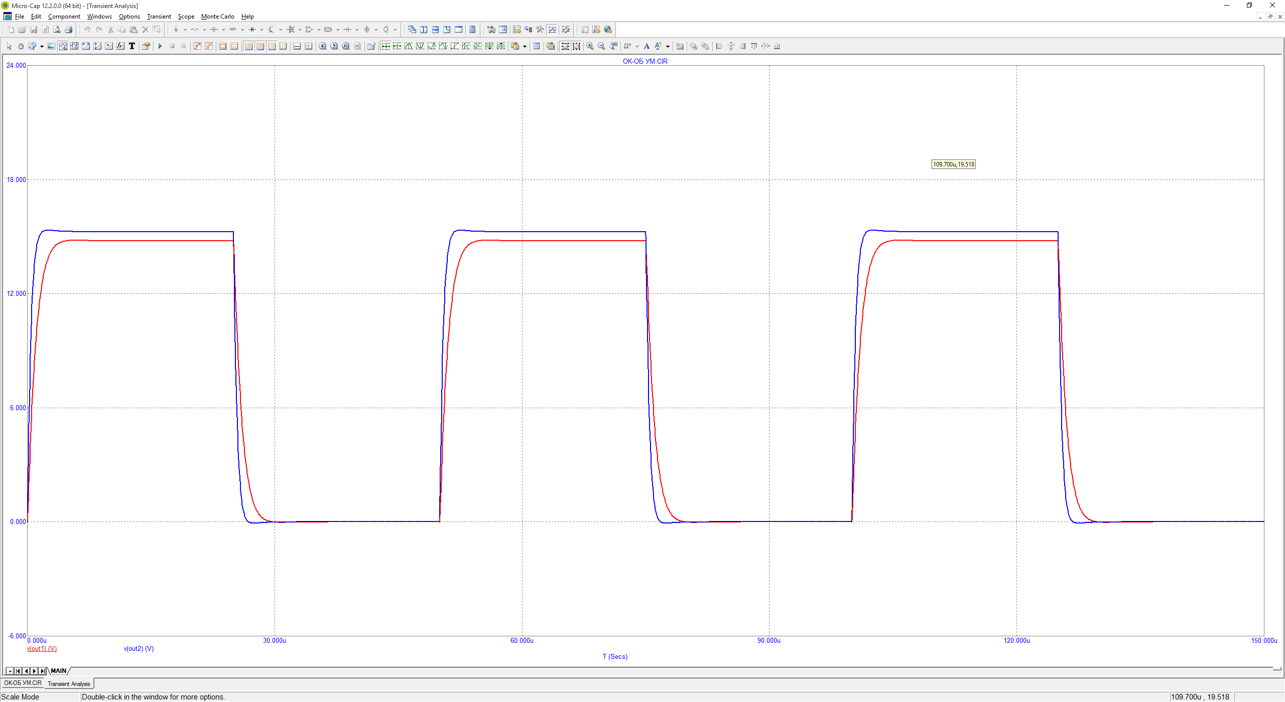

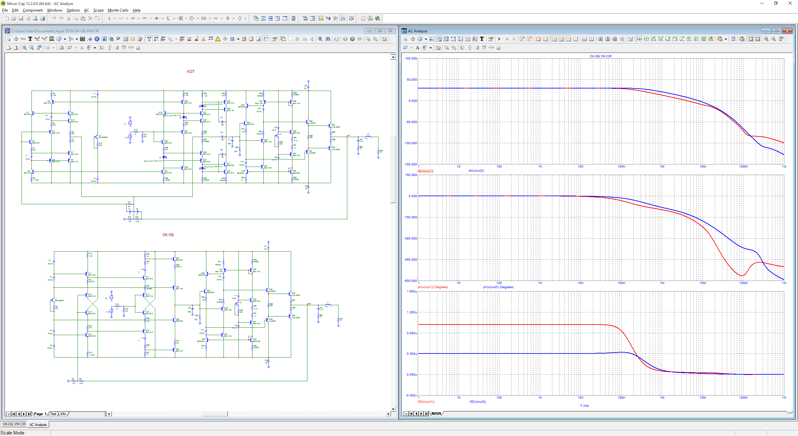

    По умолчанию Re: Бессмысленный и беспощадный. Телефонный усилитель для начинающих.
    Раз уж в данной ветке была затронута схема построения ОК-ОБ, то вот моя наработка по это теме: ОК-ОБ (тосник, но с буферизированным инверсным входом) против классического ТОСника. Данная схема, вполне возможно, сможет удовлетворить как Петрова (малая ГВЗ), так и Рубальского (малые ФЗИ отклик только у ОК-ОБ?), да и схема не изобилует излишеством транзисторов, как в случае ТОСника, в общем - и волки и целы, и овцы сыты. При желании, номиналы сопротивлений и величины смещений, а соотв-нно и питание, можно подрезать, утромбовав в допустимый диапазон.
Название:	ОК-ОБ 2020 - АЧХ.png
ID:	372827   Нажмите на изображение для увеличения.
Название:	ОК-ОБ 2020 - ИХ.png

  16. #55
    Завсегдатай Аватар для BesPav
    01.06.2011
    2,720
    Чтоб добру не пропадать
    Виктор, отлично!
    Т.е. по итогу усилитель напряжения должен иметь структуру ОК+ОЭ+ОБ.
    А что вы думаете насчет ОК-ОБ-ОБ (или ОБ-ОБ)?

    BesPav, спасибо. кстати, описанный подход с прикидкой такого типа коррекции работает и с Lt1210 + AD844. Загнать "вторые полюса" заметно ниже единичного усиления в петле и с оставшимся иметь дело как с идеальными схемами.
    А неважно. Конечно, это предпочтительнее, чем использовать ОЭ в той или иной форме. Но ведь ООСной схеме нужно как-то инвертировать сигнал, а на это способен только ОЭ.
    Первый каскад вашего ушника представляет в точности дискретную версию AD844 или OPA861.
    Так как I/V - инвертирующий, то входной дифкаскад не нужен и даже избыточен, так как увеличивает входной шум.
    Зато можно подобрать режим входного транзистора и поставить достаточно большое сопротивление/индуктивность в местную ОС в эмиттеры,
    чтобы расширить диапазон линейности входного каскада, что делает такой подход интересным именно для I/V однобитной дельтасигмы.
    Я, кажется, даже постил такой композит OPA861+LM7171/АД8055 несколько лет назад, но потом убрал пост, так как не было никакого отклика.
    OPA861 достаточно удобен, нет ничего лишнего, имеет современный корпус и позволяет сделать все очень компактно.
    Т.е. сделать входной каскад ТОСника на дискретных транзисторах.
    У OPA861 скорее всего нет дегенерирующих резисторов в эмиттерах и есть ограничение по току (получается, что там до ~1 мА).
    Но и с дискретным входом (из-за шума) едва-ли получится сделать ток заметно больше.
    К тому-же у OPA861 на входе скорее всего более высокочастотные транзисторы, чем получится использовать в дискрете, так что индуктивная часть его входного импеданса вероятнее всего проявит себя куда выше по частоте.
    Конечно, на дискрете не очень нужна первая пара транзисторов (которая в таком включении используется только для DC смещения и может быть заменена диодами), но оправдает ли себя такое упрощение, наверное, навскидку и не скажешь.
    Меня немного удивил такой низкий коэффициент гармоник такого, казалось бы, несимметричного дискретного "дифкаскада".
    Интересно, насколько линеен данный каскад в мегагерцовом диапазоне, существенном для I/V?
    Если речь именно про входной каскад, то тут конечно больше прикол. Понятно, что "ломанный диффкаскад" на транзисторах разной проводимости не особо линеен. В схеме он "линеаризован" работой двух таких каскадов в противофазе. Т.е. за счет того, что диффкаскадов два, транзисторы одной проводимости все равно работают противофазно, только получается, что эти транзисторы разнесены по разным парам.
    Т.е. функционально это ровно то-же самое, что и два обычных диффкаскада, но только при условии идентичности самих диффкаскадов и их режимов. В даном случае (тем более на НЧ) это не представляет особой проблемы, но вообще говоря, два обычных диффкаскада (каждый на транзисторах одной проводимости), естественно, должны быть надежнее - в них достаточно обеспечить симметричность в каждой из пар.
    В этом отношении низкоОмный вход ТОСника выглядит иначе. Там по одному транзистору каждой проводимости и четные гармоники компенсируются только в меру комплиментарности транзисторов. Думаю, что на ВЧ едва ли стоит ожидать низких искажений от пары транзисторов разной полярности.
    С другой стороны, если выход ЦАП парафазный, то идея заставить работать транзисторы одной проводимости в разных парах может и сработать.
    Не исключено, что стоит свести вместе "коллекторы" OPA861, организовав своего рода FullDiffOPA.
