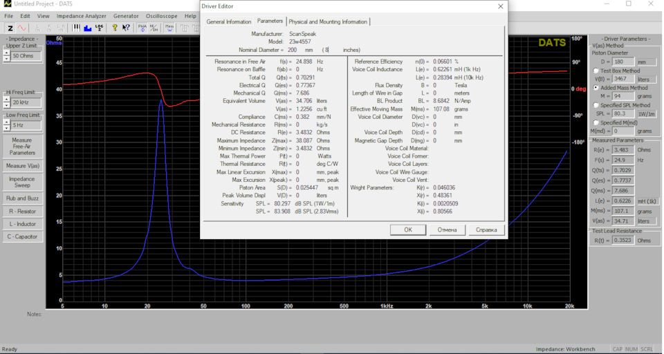

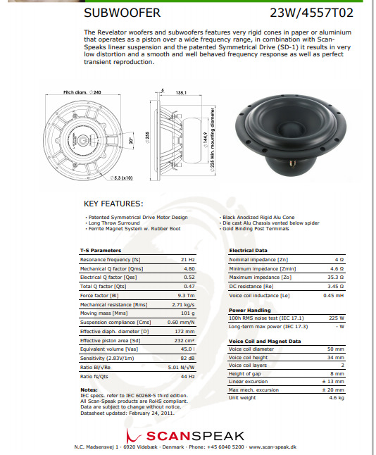

    Цитата Сообщение от ALEKS. Посмотреть сообщение
    Чутка ниже дотягивает на -6, но дороже, а SPL ещё ниже. На мой взгляд не лучше.
    Замерил 23W4557
    Это какой-то обсер...
    Заявка
    Факт

    iskander80, где покупал динамик и на какой мощности мерял?
  7. #226
    Завсегдатай Аватар для iskander80
    14.11.2013
    Энгельс
    1,099
    По умолчанию Re: Выбор НЧ для сабвуфера: Visaton TIW 300, SB34NRXL75-8 или SEAS H1209
    Покупал на авито.
    Замер делал устройством Dayton Audio DATS v2

    Цитата Сообщение от iskander80 Посмотреть сообщение
    Покупал на авито.
    Может мощи от него маловато будет?

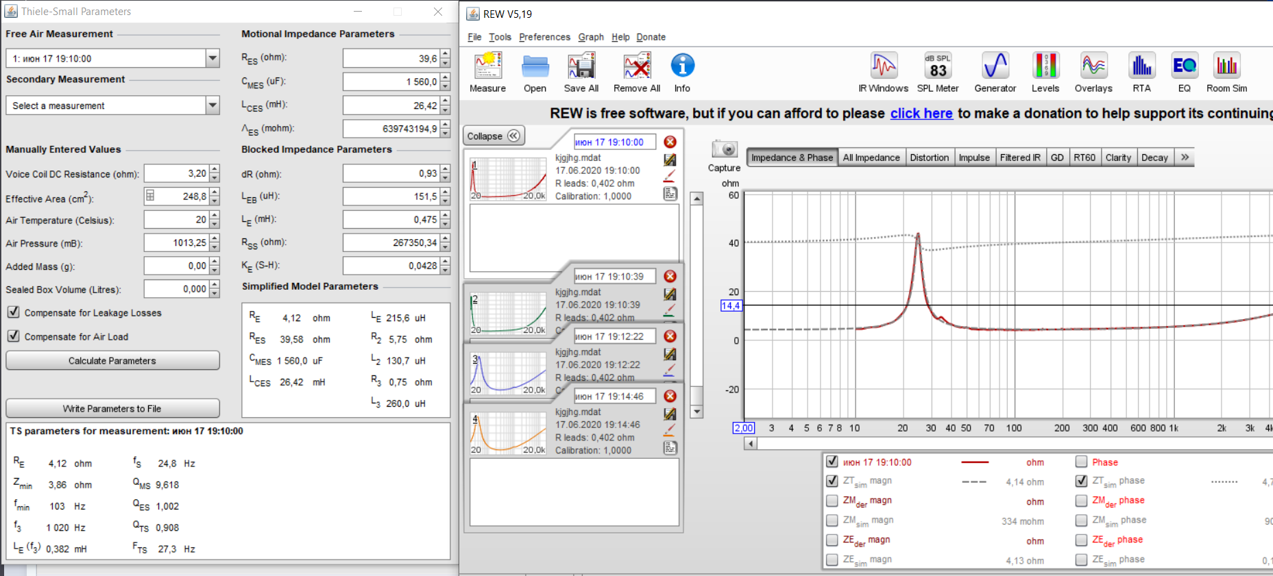

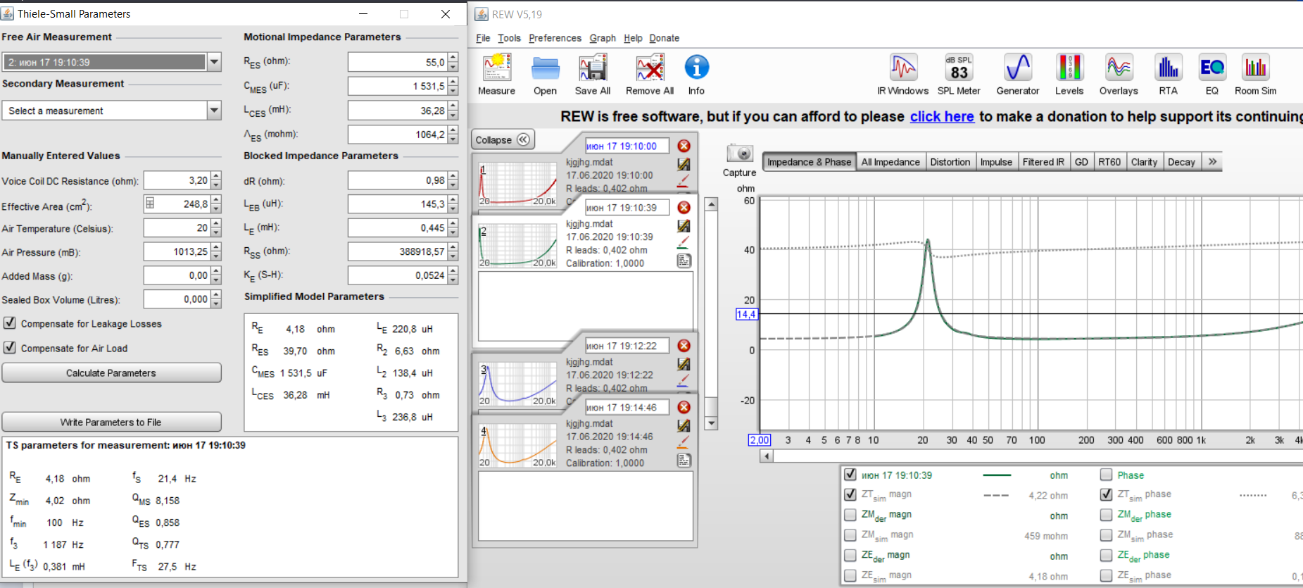

  11. #230
    14.11.2013
    Энгельс
    1,099
    Два замера этого динамика в REW, через усилитель и звуковую карту и делитель на входе.
    Один с среднего уровня сигналом, второй "погромче", настолько погромче, что динамика прыгать начал.
    Замер Dayton DATS V2 был ближе к даташиту

  13. #232
    06.01.2005
    Toronto
    6,170
    Типичная ошибка большинства это замер T/S при токах в десятки мА.
    Производители видимо идиоты и то что большинство из них меряет как раз на токах в десятки мА через драйвер (сканы - установка 36мА ровно на 600Гц если мне память сильно не изменяет).
    Большинство любителей как раз меряло на жалких единицах мА сотнях мкА напрямую от звуковухи пытались, естественно получая при этом разную хрень.
    Я перемерил сотни голов для домашнего применнение, для приличных производителей и соблюдая условия измерений (брейк-ин, и не менее 30-40мА через драйвер) измеренное совпадало с даташитом всегда в пределах погрешности неупомню чтобы не попадало в 5% от даташита. Прямым методом измерений могу загнать в драйвер до 500мА. Но после игр со сравнительно большими токами стало понятно что кроме излишних сложностей это ничего не даёт тем более когда сравнил с параметрами полученными и с первым WT3 и с DATS v2. А измерения на действительно больших токах для получения значений термокомпресии для домашних голов совершенно излишне да и тебует другого оборудования
    при методе постоянного тока с резистором 100Ом,
    и таки не 100 Ом а 1000 Ом т.е. 1 кОм для 8Омных голов при прямых измерениях 250Ом уже даёт более 10% погрешности
    Типа норма, что один замер 21Гц показывает, а второй 24Гц?
    Откуда на замере второй горбик после резонанса?
    При замере динамик на столе лежит или хотя бы рукой его держишь в воздухе?
    Звуковую карту калибровал?
    Надеюсь свипом измеряешь, длина достаточная?
    А можно не на память? Слушаешь музыку тоже на десятках мА?
    И? Я вообще измеряю методом постоянного напряжения, у большинства сегодняшних УМ выходное сопротивление низкое.
    P.S. можете не утруждать себя ответами, т.к. я вообще зря здесь что-то написал, удачи! На всякий случай приведу статью производителя довольно известной системы измерений http://www.audiomatica.com/wp/wp-con...PPNOTE_011.pdf (стр. 17-19).

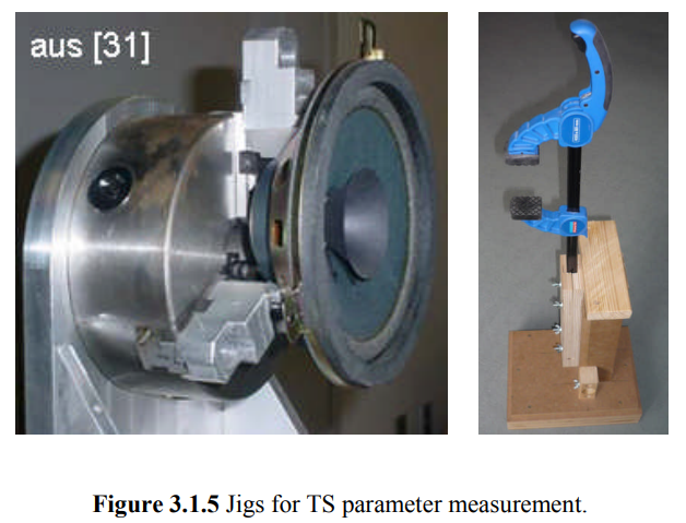

    Резонанс не знаю. может стол отыграл, держал в руках.
    Какой ещё "стол отыграл"?!?
    Динамик должен быть жестко закреплен.
    "Speaker mounting Small recommends that the driver under measurement be firmly clamped in position (Figure 3.1.5). In his presentation he demonstrated the effects of unwanted/unintentional influences on a mass-spring system."

  19. #238
    14.11.2013
    Энгельс
    1,099
    Не кидайтесь в ламера помидорами
    Спасибо, теперь буду знать
    Последний раз редактировалось iskander80; 18.06.2020 в 20:15.
    Ну таки зря получается т.к. чушь, но зато с важным видом
    не на память - 36mA, а вот референсную частоту не вспомню точно 500 или 600 Гц
    То что Т/С называются малосигнальными параметрами видимо ни о чём не намекает.
    Стол не подходит отражающая поверхность рядом. У меня лежат магнитом на треноге, c упорнoй площадкoй 10х10см, посреди комнаты. Но вобще по сравнению с "держим на вытянутой руке" разница в пределах погрешности измерений, но опять я измеряю с доп. обёмом
