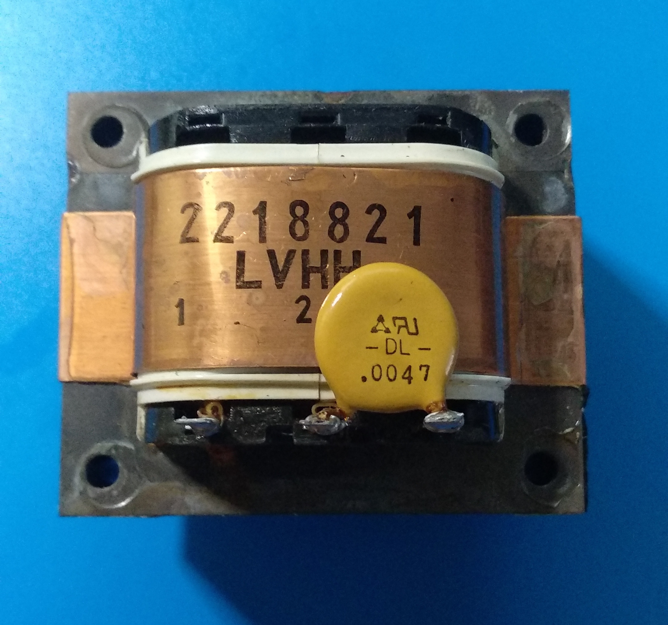

    Здравствуйте, прошу совета. Имеется трансформатор на 100В. На жестяной обойме, покрывавшей сердечник, стояла маркировка: 100V / 30V 66VA.
    Размеры сердечника 750х630, ну и в толщину он тоже примерно 750.
    Этот трансформатор сгорел. Далее имеются два вопроса.
    Вопрос 1 : реально ли его разобрать и перемотать? Если да, то где мне стоит поискать людей, которые занимаются подобными вещами?
    Вопрос 2 : если его перемотать нереально, то возможно ли подобрать отечественный трансформатор с подобными характеристиками? Правильно ли я понимаю, что если на трансформатор 220/60 подать 110В, то он на выходе выдаст 30В?

    А на картинку внимательно посмотреть? Там сердечник "сварной". Можно, конечно, подпилить болгаркой и располовинить, но после повторной сварки шов углубится, и он по магнитным свойства будет хуже кровельного железа.

    Я нахожусь в Москве. К зеленым присматривался, но чисто на 220 не проходили по размерам. У меня очень компактное устройство, даже сверхкомпактное, я бы сказал.. Погляжу на 100/110 В.
    ---------- Сообщение добавлено 20:34 ---------- Предыдущее сообщение было 20:30 ----------

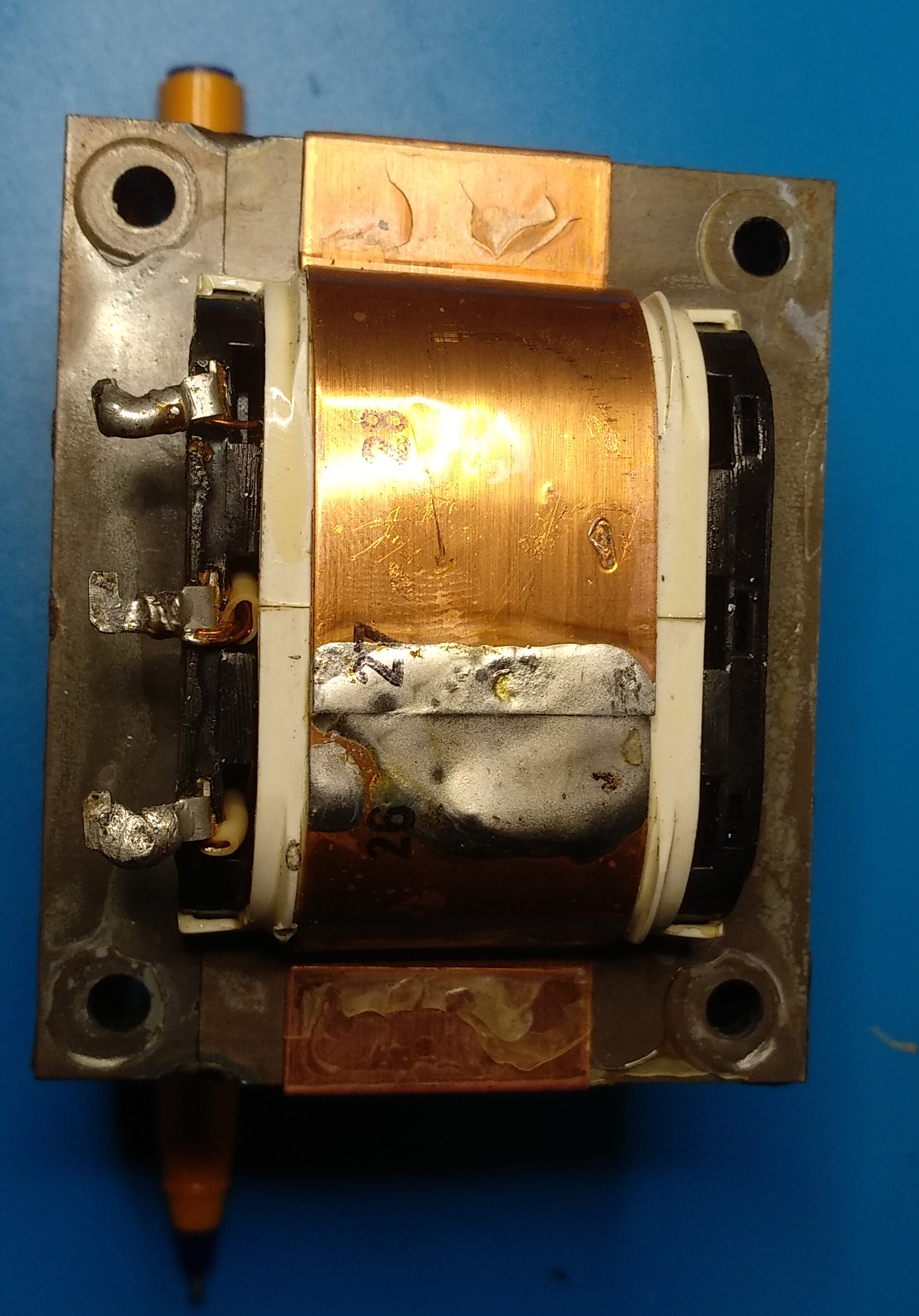

    Сердечник набран из пластин, но по трем из четырех сторон идет сварной шов. Ну и плюс сверху закатан в медь, это какой паяльник нужен, чтобы ее потом назад запаять??
    Не надо болгаркой. Лучше полотном - тогда и проницаемость железа не пострадает. Хотя, сварка уже показывает не самые выдающиеся показатели магнитопровода.

    Там большая часть выпускалась универсальными на три напряжения - 220/127/110. Вот из них и надо выбирать.
    Но не обязательно - зеленые. Надо походить - поискать. Это быстрее, чем перематывать.
    Тем более - варить после перемотки не надо - надо будет скобу-стяжку ваять. А это дополнительная работа.
    Кстати, не найдете замены - найдете там мастера на перемотку, если самому лень.
