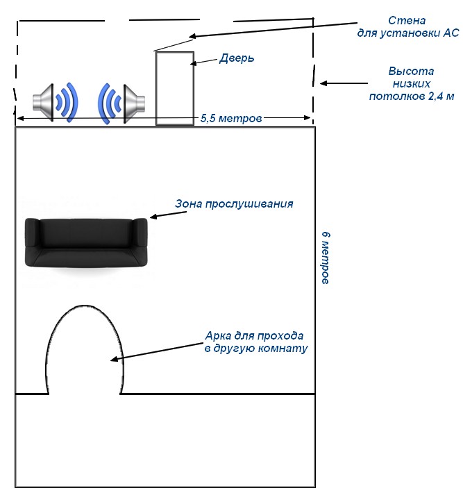

    Здравствуйте, уважаемые любители качественного звука. Хочу построить акустическую систему в деревянном доме (гостиная). На данный момент стоит неплохая (на мой новичковый взгляд) Hi-Fi система состоящяя из: сетевой плеер Pioneer N50 (слушаю Flac с жесткого диска), усилитель Rotel A14 (80W на канал), акустика Dali Opticon 6 (49 Гц – 32 кГц) и cабвуфер с фазиком Canton Sub 200. В общем звук классный, очень хороши высокие и средние, сцена прям как перед глазами, вокал живой, НО для меня очень не хватает от Дали хорошего баса, он очень верхний, больше рассчитан наверное на слушание на средней громкости. При слушании рок композиций приходится бегать подкручивать саб, но он киношный и выдает гулкий бас не особо соответвующий инструменту (двигал его по всей комнате и регулировал срез и фазу не помогло).
    В общем. Есть идея сделать самодельную трех полосную акустику с хорошим НЧ дюймов на 12! По ширине ящик должен быть не более 60 см, по глубине не более 40 см. Я буду монтировать готовые ящики с АС в стену напротив зоны прослушивания. Посему вопрос! Нет ли у кого опыта построения АС с таким лопухом? На форуме вижу в основном вариации с двумя 10-ти дюймовками. Просто как правило многим важен дизайн, и 12 дюймовая колонка здорово распирает ящик по ширине, а мне вот как раз такой проект подходит. Кроме того я могу поднять динамики на любую высоту (если это надо?) и расположить например ВЧ и СЧ в более оптимальных местах на стене (если такие существуют?). Новый сабвуфер не хочу, хочу натурального реального баса.
    По цене готов к разумным пределам, т.е. не динамики Асалаб, смотрел в сторону SEAS. Рисунок с зоной прослушивания прикладываю.
    Извините за сумбур, тема с постройкой АС для меня новая. Буду рад любому совету бывалых, и буду рад узнать контакты мастера сваяющим хороший фильтр под такую систему. Заказывать ящики собирался в Дарине, но Дмитрий пока ищет документацию по похожим проектам. С удовольствием потом отпишусь о результате и приложу фото. Спасибо!

    Насколько близко от стены планируется левая АС? Между АС телек будет? Если да, то под телеком что? Дверь прям так посередине стены? Нарисуй от руки чертёж со всеми размерами да сфоткаться его и сюда выложи, по этому ничерта не понятно!
