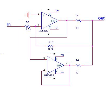

    Здравствуйте, уважаемые форумчане! Если помните в журнале радио была публикация усилителя Е. Гумеля. На этом форуме тоже обсуждали. https://forum.vegalab.ru/showthread.php?t=75605&page=2
    Понравилась сама идея снимать полезный сигнал с ножек питания ОУ. Там же, в Радио, была схема усилителя на транзисторах с общей базой в предвыходном каскаде. Скрестил ужа ежа и полевые транзисторы на выходе, получилась такая схема.
    Попробовал смоделировать ее в Микрокап, удалось вытянуть довольно неплохие характеристики. Взял несколько маломощных ключевых мосфитов с относительно маленькой входной емкостью. Модель прикрепил. Сложность в том, что не все готовые модели ОУ отражают внутреннюю работу ОУ на ножках питания.
    В общем собрал макет по приведенной схеме, назвал его "блин", поскольку это первая из моих попыток в конструировании УМ. До этого собирал только Агеева и усь на ун7 и было это давно.

    Так вот на удивление схема в железе заработала. Ой, забыл, по питанию обязательны предохранители 3-5а.) Дело в том, что ОУ довольно быстрый, а полевики нет, в результате получается самовозбуд, который выжигает предохранители. Конденсатором С1 возбуд убрался. На макете получилось вытянуть порядка 30-40вольт амплитуды на нагрузке 8ом, 0,02% гармоник
    на 1кгц, -78дб шума. Полосу пропускания и гармоники на 20кгц измерить нечем, звуковуха слабовата. Но уже на 5кгц гармоники растут и составляют 0,07%. Ток покоя при 25градусах порядка 50ма, при 60-70градусах 300ма. Собственно вопрос, можно ли вытянуть из этой схемы что-то работоспособное и как это сделать? Сейчас попробую заменить ОУ на OP275, по идее должно стать лучше.
    Добавил как вложение обновленную схему усилителя, завел резистор с общего выхода усилителя на выход ОУ, он чуть лучше по гармоникам (на 1кгц - 0,005%, на 5кгц и 10кгц - 0,02%), но он оказался сложнее в настройке, предохранители обязательны при такой топологии, предварительно настраивал с резисторами вместо предохранителей. Неустойчивая схема.
    В теме попадаются ссылки на схемы с похожим подходом, полевые транзисторы на выходе, получение сигнала с ножек питания ОУ, решил собрать их в одном месте.
    Нужно смотреть сам выхлоп оу ятоб квази небыло а комплементарный выхлоп был,есть там же в радио журнале статья название вреде оу в усилителях мощности

    Понял, о чем вы. Чтоб у ОУ был комплементарный выходной каскад, а не стабилизатор тока в одном из плеч. Чтоб потребление и по + и по - зависело только от полезного сигнала. Попробую еще поискать подходящие ОУ.

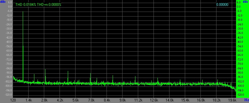

    Попробовал заменить ОУ на OP275, особо лучше не стало. Гармоники на 1кгц 0,018%, на 5кгц 0,058%.

    Размах амплитуды 60вольт при нагрузке 8ом и питании +/- 40вольт.
    ---------- Сообщение добавлено 08:20 ---------- Предыдущее сообщение было 08:17 ----------
    В op275 два ОУ, сейчас попробую подключить второй как повторитель и нагрузить его.

    Еще на датагоре была схема на lt1210 в раскачке

    Частый гость Аватар для DmitryU
    18.07.2005
    269
    По умолчанию Re: концепт усилителя по схеме Е.Гумеля
    Цитата Сообщение от Alexey T Посмотреть сообщение
    Вы наверно про эту статью https://datagor.ru/amplifiers/chipam...na-lt1210.html
    Спасибо за подсказку! Но думаю тут не в микросхеме дело, подключил второй канал в ор275, ток раскачки увеличился почти вдвое, гармоники почти не изменились. На 1кгц стало 0,015% а на 5кгц так и осталось около 0,06%
    В этой схеме ток раскачки ограничен резистором на выходе ОУ (на шестой ноге), у вас 620 Ом. Стоит включить два ОУ параллельно, нагрузить их оба на этот резистор, а номинал резистора раза в четыре уменьшить. Только на выходах ОУ поставить выравнивающие резисторы по несколько Ом.
    Либо перед полевыми транзисторами ставить повторитель, чтобы увеличить ток раскачки (только мне кажется, при этом теряется смысл такой схемы - сложнее гораздо получается).
    Ну и еще стоит ее перевести в инвертирующее включение, тоже несколько снизит искажения.

    Спасибо за подсказку, попробую запараллелить. Сейчас у меня второй включен повторителем. Увеличить нагрузку наверно не получится, пробовал ставить два нагрузочных резистора по 600ом, на громкости процентов 60%, похоже, перегружается ОУ, начинает срабатывать защита в ОУ и получается совсем хуже.

    Соответственно, OUT - это то, куда нужно подключить резистор. Усилители должны быть устойчивы при работе повторителем. Ну и добавить можно больше одного, если необходимо, но при этом конструкция становится сложнее.

    В параллель включить два ОУ не получилось. При объединенных входах на выходах разное постоянное напряжение, при попытке нагрузить на одну нагрузку потребление сильно возрастает.
    Вы сделайте по схеме, которую я привел. Единственное, еще раз повторю, ОУ должны быть устойчивы при включении повторителем. Либо их придется дополнительно корректировать.

    Идея в том, что второй (и остальные) ОУ повторяет напряжение на выходе первого. Это гораздо точнее, чем поставить 2 параллельно, каждый со своей цепью ОС. При этом между ними практически не возникает никаких "перекосов", а токи с выводов питания просто складываются (как и с выходов).
    Да, в микрокапе, по крайней мере
    А так схема довольно неплохая, явных косяков нет.
    С выхода ВК на выход ОУ я ставлю кондер порядка 1000пФ, чтобы притормозить ВК, тогда возбуда нет при любых ОУ с любым Ку.
    Резик с выхода ОУ на землю можно заменить дросселем - Ку в петле ООС подрастет.
    Единственный недостаток этой и подобных ей схем - трудность в термостабилизации выходников и недостаточность усиления влокальной петле ВК уся - ВК ОУ. Виной тому - резисторы, которыми нагружены ОБ (пронумеруй детали!). Надо нагружать источниками тока.
    Кондеры в цепи ОБ желательно разряжать куда-то, когда основное питание снимается. Например, диодом на шины питания.
    Резик в 6.8к, для вывода ОБ в кл А можно заменить источником тока, завязанным на термодатчик. Вот простое решение термостабилизации. Но все равно выход ОУ будет работать в кл АВ, из-за большой входной емкости полевиков. Решение - поставить параллельно 2 ОУ, но выходы их разнести по постоянке каждый выход нагрузить не на землю, а на шину питания, переведя т.о. ВК ОУ в кл А. Подойдет сдвоенный ОУ
    Нафиг! Каждый ОУ нагрузить на свой отдельный резик
    А еще лучше огранизовать плавающее питание ОУ, благо базы ОБ позволяют
    И даже еще устойчивее. Потому что ВК дает дополнительное усиление. НО врят-ли разработчики тестируют свои ОУ в таких конфиоурациях. Поэтому самый лучший вариант - скорректировать доп усилитель ВК ОУ-ВК уся кондером свыхода ВК в попу ОУ или дросселем с попы ОУ на землю. Поскольку Ку ВК зависит от нагрузки, будь готов к тому, что при некоторых ее значениях усь будет подсвистывать, периодически (и непредсказуемо) выбивая предохранители.
    Возможны сквозняки, т.к. транзисторы ВК открывается быстрее чем закрывается (резик 1к мешает). Геннадий (автор линейки YESов) решил эту проблему, просто перемкнув коллекторы ОБ конденсатором, на порядок больше емкости полевиков, за что и был раскритикован мною
    Последний раз редактировалось fakel; 14.01.2020 в 12:49.

    Еще усь с подобной топологией - усь Марка Александера. Но у него 2 раздельные короткие ООС
    https://forum.vegalab.ru/attachment....7&d=1192984369
    Да, буфер (2х-тактный!) крайне желателен
