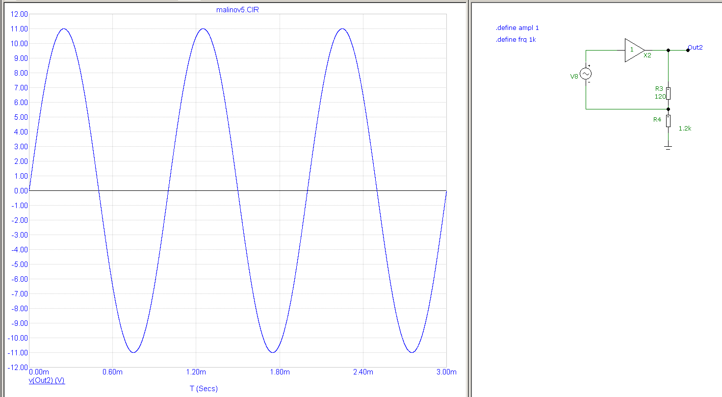

    Кажется, до меня дошло. Вот, смотри:
    Вложение 396977
    На схеме 2 ПОС видна невооруженным взглядом.
    А что поменялось то? См https://en.wikipedia.org/wiki/Current_source:
    Только подключен не напрямую к земле, а через резистор
    Внимательней смотри. Это совсем другая схема.
    ---------- Сообщение добавлено 14:32 ---------- Предыдущее сообщение было 14:30 ----------
    ПОС это возврат части усиленного напряжения обратно на вход в фазе со входным. Где это в схеме каскада?
    Ты пропустил мое сообщение (схема 2).

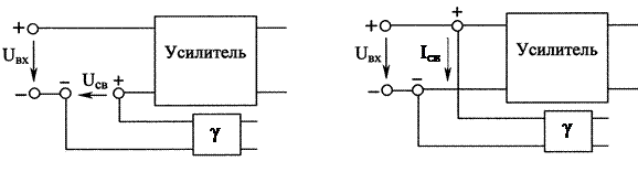

    По правде сказать, я немного озадачен направлением обсуждения. ПОС это или не ПОС - это довольно интересный поворот.
    Есть простые картинки картинки для начинающих, в которых изображается "обратная связь в усилителях"
    И это выглядит вот так.Нажмите на изображение для увеличения.
    На правой ЛЕВОЙ картинке это называется "последовательная обратная связь". Добавить что-то сложно.

    Ну с выхода каскада ( исток ) часть сигнала той же полярности через делитель на резисторах попадает же на вход через подвешенный источник сигнала ( обмотка транса ) , так ? Этот путь сигнала объективно существует . Значит , чисто формально можно сказать , что ПОС тут так-таки есть ...
    Не так. На истоке да, сигнал в той же полярности, но на нижнем выводе R2 он равен напряжению на нижнем выводе источника сигнала, т.е. противоположной полярности по отношению к напряжении на истоке. Поэтому здесь имеет место не ПОС, а ООС по напряжению на R2, как в обычном эмиттерном повторителе, за счет чего он (повторитель) и имеет низкое выходное сопротивление. Я об этом уже писал:
    R2 – резистор ОС по току, R3 – нагрузка каскада. И низкого выходного сопротивления каскада не получается, т.к. нет ООС по напряжению на R3. Это означает, что выходное сопротивление каскада равно R3.
    Не пропустил. Прочитай внимательно написанное выше в этом посте.
    На правой картинке это называется "последовательная обратная связь". Добавить что-то сложно.
    На павой картинке параллельная ОС, последовательная – на левой. Но положительная она или отрицательная схемы не показывают. Это зависит от фазы сигнала на входе узла γ и, соответственно на его выходе. Непонятно даже по напряжению ОС или по току. Так что добавить есть что.
    Точно, бес попутал. Сейчас исправлю. на "левая"
    Спасибо!
    По напряжению. Просто в левую схему дорисовывается резистивный делитель и готово.

    03.08.2012
    883
    По умолчанию Re: Концепция усиления "Наездник"
    Может, эта картинка развеет сомнения?

    В вашей схеме ОС отрицательная по току через резистор R2. Она стремится поддерживать стабильным отношение V1/R2, например, при изменении усиления Х1.
    При достаточно большом входном сопротивлении повторителя усиление этого каскада не зависит от номиналов резисторов и определяется ТОЛЬКО их соотношением. Там может стоять автотрансформатор - будет то же самое.
    ---------- Сообщение добавлено 16:25 ---------- Предыдущее сообщение было 16:16 ----------
    По моему скромному, для такого УН 20 это овер. Ну, если рассматривать с точки зрения спектро анализатора. А если у Вас на входе транс появится повышающий, раза в три... ?
    10-25 - норм.
    Повышающий - плохо. Полоса уже... Лишнее.
    LES#9_B - тема, наверное видели.
    Темы SAPRа смотрел. И этот тоже видел.
    И этот тоже видел https://forum.vegalab.ru/showthread.php?t=86588
    И еще несколько похожих.
    Есть отличия. В том числе с вариантом Михаила Чумакова.
    Последний раз редактировалось Malinovsky D; 10.05.2021 в 18:23.
    Да. Ну, и что?
    Какой повторитель имеется в виду? Что он повторяет?
    Аватар для Malinovsky D
    04.04.2005
    Братислава
    2,720
    По умолчанию Re: Концепция усиления Наездник
    Да. Ну, и что?
    Хороший диалог...
    V1/R2 - вообще ни к чему. Я даже не понимаю, зачем нужно это соотношение?
    В этом сообщении https://forum.vegalab.ru/showthread....=1#post2911697
    структурная схема яснее показывает принцип работы.
    Повторитель может быть на базе чего угодно. В схеме первого сообщения он реализован на Х1 R6.
    Повторитель - в том плане, что напряжение на выходе относительно общей земли у него такое же, как напряжение на входе относительно общей земли
    Там, внизу первого сообщения темы есть моделька. Покрутите ее. И нам с вами придется меньше стучать по клаве
    И еще признаюсь, мне очень скучно обсуждать, как работает ПОС с резистивным делителем на базе повторителя. Ну это слишком очевидно.
    Есть вещи поинтереснее.
    Последний раз редактировалось Malinovsky D; 10.05.2021 в 18:25.
    Завсегдатай Аватар для Валет
    23.11.2009
    1,535
    В этом сообщении https://forum.vegalab.ru/showthread.p...=1#post2911697
    …Там, внизу первого сообщения темы есть моделька. Покрутите ее.
    Структурная схема по вашей ссылке ничего не показывает.
    Что касается повторителя на Х1, то о нем и надо говорить. Выход каскада, а вопрос о нем, в схеме первого сообщения обозначен как IN1. Х2 и R6 к нему не относятся.
    Хороший диалог...
    Да, действительно хороший. Если нет нормального ответа на мои посты, просто скажите, и закруглимся. Предложение «покрутить» и финты - не ответ.
