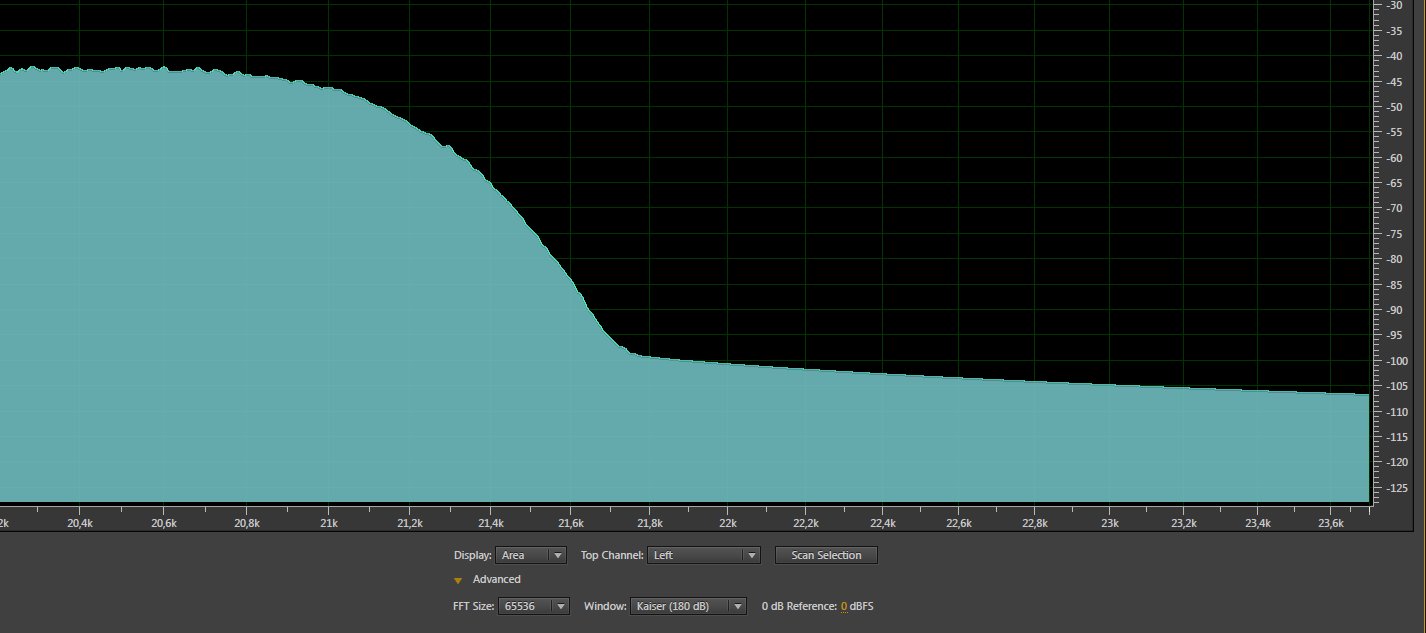

    Кому как. Не ну сам алгоритм на C/С++ я допустим напишу, только что с ним дальше делать? ) А вот прикрутить этот алгоритм к аудио драйверу, или сделать графический интерфейс - это уже совсем другая история. И самое главное - зачем, что вы там хотите увидеть?
    И что на счет вашей картинки АЧХ, вы посмотрели какое там ослабление на частоте 22,05кГц?
    Конечно же сделать интерфейс (не обязательно графический, тут проще командной строкой пользовать). Для того, чтобы получить передисретизированный файл для сравнения с другими способами передискретизации. Я сейчас пользуюсь таким:
    Исходные отсчеты сохранены, ослабление на 22,05 кГц около 35 дБ.

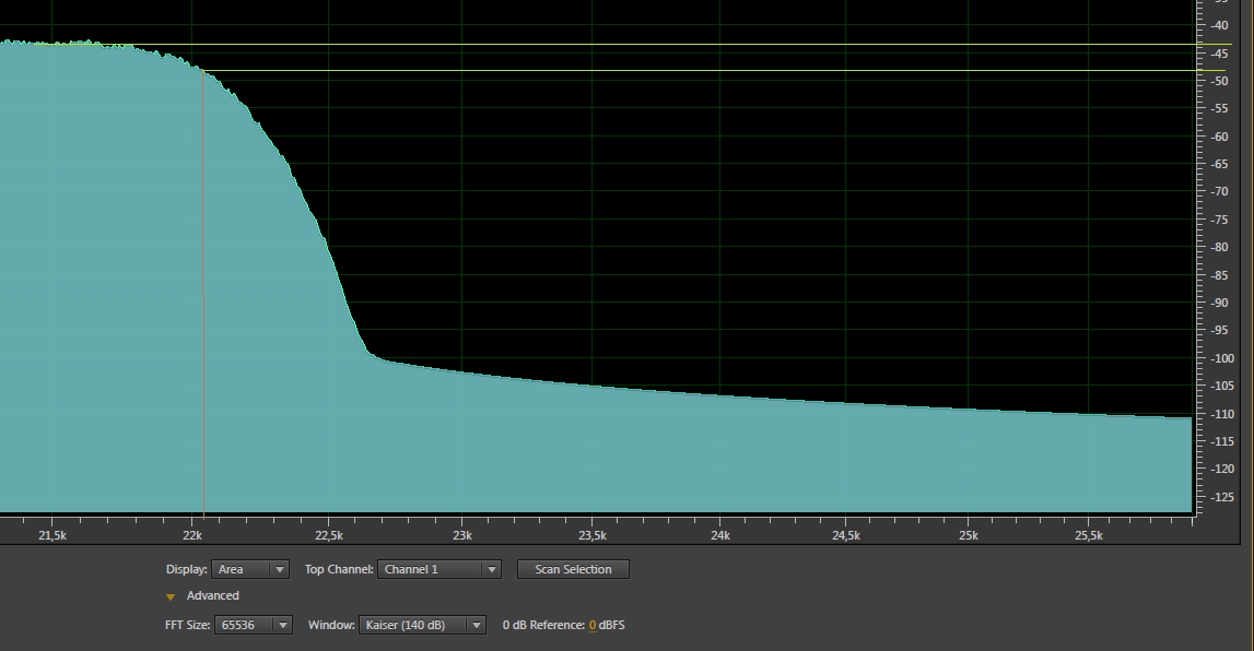

    По умолчанию Re: USB транспорт на XMOS с ЦФ на борту
    Ну вот, по вашей же картинке видно, что ослабление на Fs/2 около 6дБ. Иными словами - это скорее всего и есть тот самый полуполосный ЦФ. А вот эта наклонная горка которой завершается спад переходной полосы скорее всего - алиясинг.
    Мы на разные картинки смотрим? На своей я вижу на частоте 22,05 кГц (Fs/2) уровень -80 дБ.
    Если шумовой сигнал около -45 дБ, то подавление на частоте Fs составляет 35 дБ. Или у меня с математикой плохо?
    Алиасинг - не "горка", а то, что превышает половину частоты дискретизации

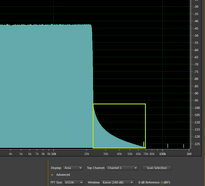

    Ослабление нужно смотреть не по абсолютной шкале, а относительно уровня сигнала в полосе пропускания. Относительно этого уровня ослабление около -6дБ:
    Это не противоречит моим словам, т.к. "горка" находится выше частоты Fs/2. Покажу что я имел ввиду под горкой на картинке:
    Если вы посмотрите на АЧХ "плохого" ЦФ (с пересчетом исходных семплов), то там этой горки скорее всего не будет.

    Ежкин ж кот! Чтож я такой невнимательный то, вместо 22,05 смотрю на 22,5
    Спасибо за объяснения! Посмотрю как обстоят дела с "горкой" у SoX. Только вот насколько критично подавление алиасинга в такой узкой полосе? В моем случае совершенно не напрягает. Но в сравнении с SoX звучит почище.

    Это Sox:
    Видим, что просто срез начинается раньше по частоте, поэтому исходные данные искажаются, но подавление соответственно на частоте 22.05 кГц выше.
